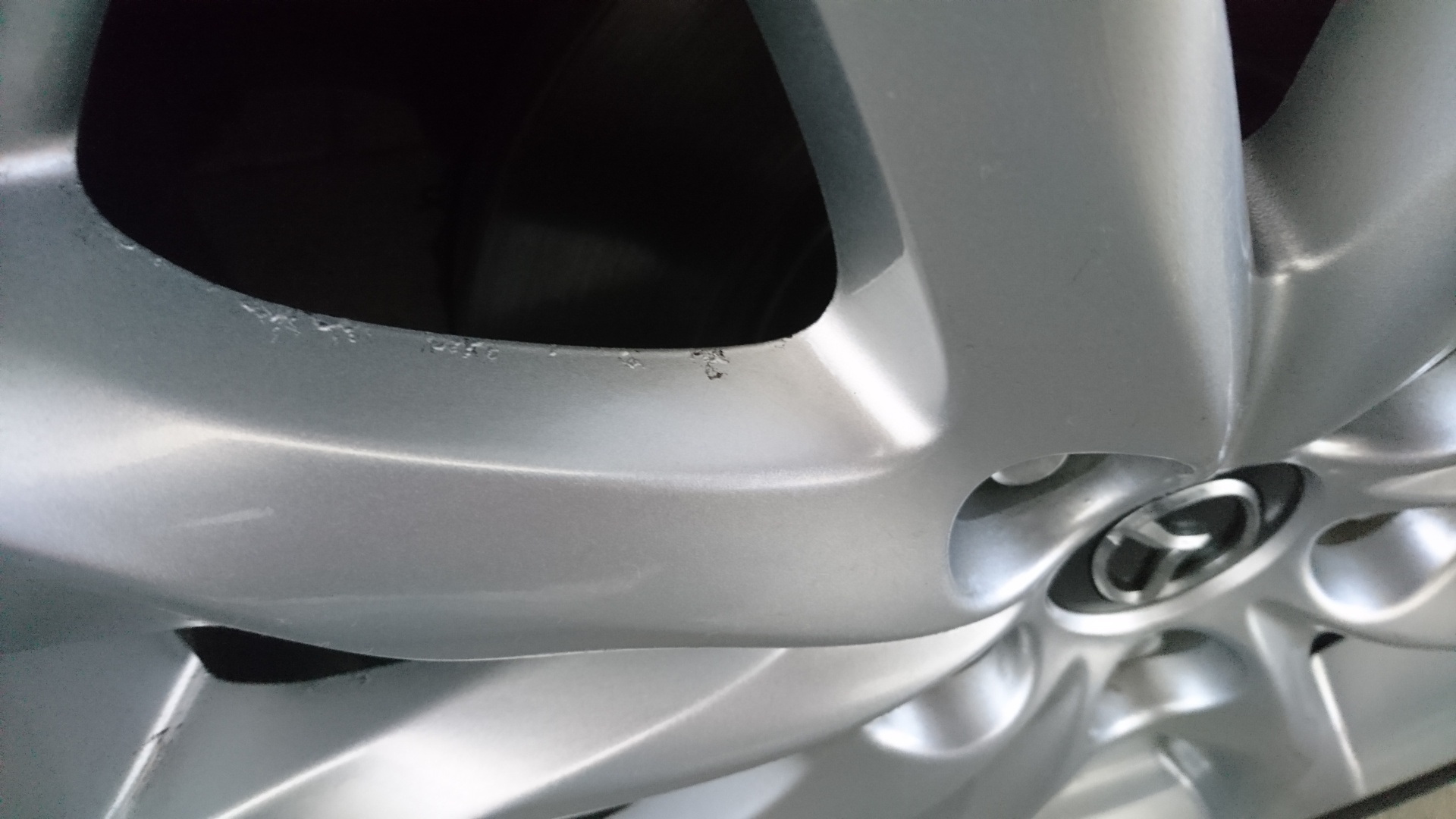

Koledzy,
Czy ktoś z Was spotkał się z rdza na fabrycznych felgach?
Z góry dzięki za wszelkie informacje czy jestem odosobnionym przypadkiem czy to jakaś bardziej powszechna sprawa, aczkolwiek na forum nie znalazłem takiej przypadłości.
Moje auto ma zaledwie dwa lata i parę dni. W najbliższy piątek wybieram się na przegląd gwarancyjny i wczoraj podczas mycia auta zauważałem bąble (tak zwane purchle pod lakierem :( na wewnętrznej stronie ramion felg. Sprawa dotyczy fabrycznych 18-tek i te bąble są tylko na przednich kołach (czyżby syf z klocków był tam bardziej żrący…)
Auto ma przebieg 35 tys km, jest garażowane i aż mi się wierzyć nie chce ze korozja nastąpiła tak szybko, wiem ze mazdy maja opinie podatnych na rdze ale żeby felgi… i to po dwóch latach.
Mam zamiar to zgłosić zobaczymy co ASO z tym zrobią!
Pzdr
Przemek
załączam zdjęcie bąbli na feldze

Postprzez PTDz » 31 mar 2018, 10:25
Miałem też "purchle" na wewnętrznej stronie felg aluminiowych w poprzedniej M3BL 2012r. Dostrzegłem je przy sezonowej zmianie opon. Kolega miał to samo w M6 z 2011r. Oddał felgi do regeneracji i po tym zabiegu problem z korozją zniknął.

Postprzez rhaaziel » 31 mar 2018, 13:24
Bedę zgłaszał w piątek po świętach gdyż moim zdaniem to nie jest normalne aby po 2 latach coś takiego wyszło :| szczególnie że tą zimę auto spędziło poza Polską i śniegu, a co za tym idzie soli drogowej nie widziało. Mam też oryginalne aluminiowe 16, które przetrwały ubiegłoroczna zimę w Polsce i są w stanie idealnym, a te 18 chyba jakie robot niechlujnie pomalował...
ps. regeneracji wolałbym uniknąć, szkoda kasy jeśli uda się na gwarancji, a jeśli nie to może od razu przemaluje je na czarno :D

Postprzez Senex1983 » 5 kwi 2018, 18:47
Wczoraj zmieniłem koła zimowe na letnie i też zauważyłem purchle od wewnętrznej strony. Na przodzie było tego więcej i już zaczęło zachodzić na ramię felgi. Tył wydawało się że nie ma aż do dzisiaj, gdy wszystkie umyłem od wewnątrz. Pod palcem czuć chropowatą powierzchnie, miejscami małe ogniska utleniania aluminium.
Po pracy podjechałem z dwoma felgami do salonu pokazać i doradca powiedział temat jest mu znany i nawet wczoraj ktoś też zgłaszał. Z tych co zgłosili to zostało uznane i wymienili na 4 nowe alufelgi.
Wg niego mój przypadek się załapie. Mówił też że te nowe co wydają są solidniejsze. Jutro jadę z całym umytym zestawem oficjalnie zgłosić. Jak otrzymam odpowiedź to dam znać. Jeszcze się nie cieszę.
Auto ma 2 lata i 1 m-c także zestaw zimowy szybko sie poddał.
Jesienią zdejmę zestaw letni (też ichniejsze alufelgi ciemne) i zobaczymy co i jak. Do lutego 2019 jest gwarancja.

Postprzez rhaaziel » 7 kwi 2018, 15:31
Ja zgłosiłem w piątek i czekam na odpowiedź, serwisant w ASO zrobił dokumentację zdjęciową i przesłał do centrali gdyż to w centrali podejmowana będzie decyzja o ewentualnej wymianie. Póki co spokojnie czekam...

Postprzez meridian » 22 maja 2018, 10:00
Moja mazda ma 2,5 roku. Przy ostatnim przeglądzie zgłosiłem "purchle" które były praktycznie minimalne, ALE były, po czasie pewnie by urosły.
Porobili zdjęcia, wysłali do centrali a za tydzień miałem nówki sztuki, także jeżeli komuś cokolwiek się pojawia to radzę to zgłaszać. :D

Postprzez Senex1983 » 28 maja 2018, 14:38
Potwierdzam. Dzisiaj otrzymałem tel ze reklamacja rozpatrzona pozytywnie i zamówione mam nowe felgi.

Postprzez MichG » 8 sie 2018, 17:30
Ja również mam już nowe felgi. Korozja był na 3 sztukach, wynieniono wszystkie 4. Podobno w niektórych egzeplarzach montowali felgi nie na nasz rynek, co było przyczyną pojawienia się korozji.
Ważne, że wymienione bez problemu.

Postprzez zbiorzec » 9 sie 2018, 21:30
Mi nie przyznali wymiany felg. Stwierdzili, że na wewn. stronie to może być <glupek2>
Mimo, że na jednej feldze purchle wyłażą już na zewnątrz. Raczej się nie poddam i będę żądał wymiany/naprawy. Pomału zaczynają mnie wkurzać te drobne awarie auta :( Jeszcze z żadnym nowym samochodem nie byłem tyle razy w serwisie z takimi różnymi pierdołami.

Postprzez kayo » 9 lis 2022, 00:03
Też miałem te parchy na felgach. Zgłosiłem to podczas wizyty na serwisie i wymienili mi wszystkie felgi na nowe.
Problem w tym, że minęły chyba 2 czy 3 lata i dzieje się to samo.
Chyba wada fabryczna.
