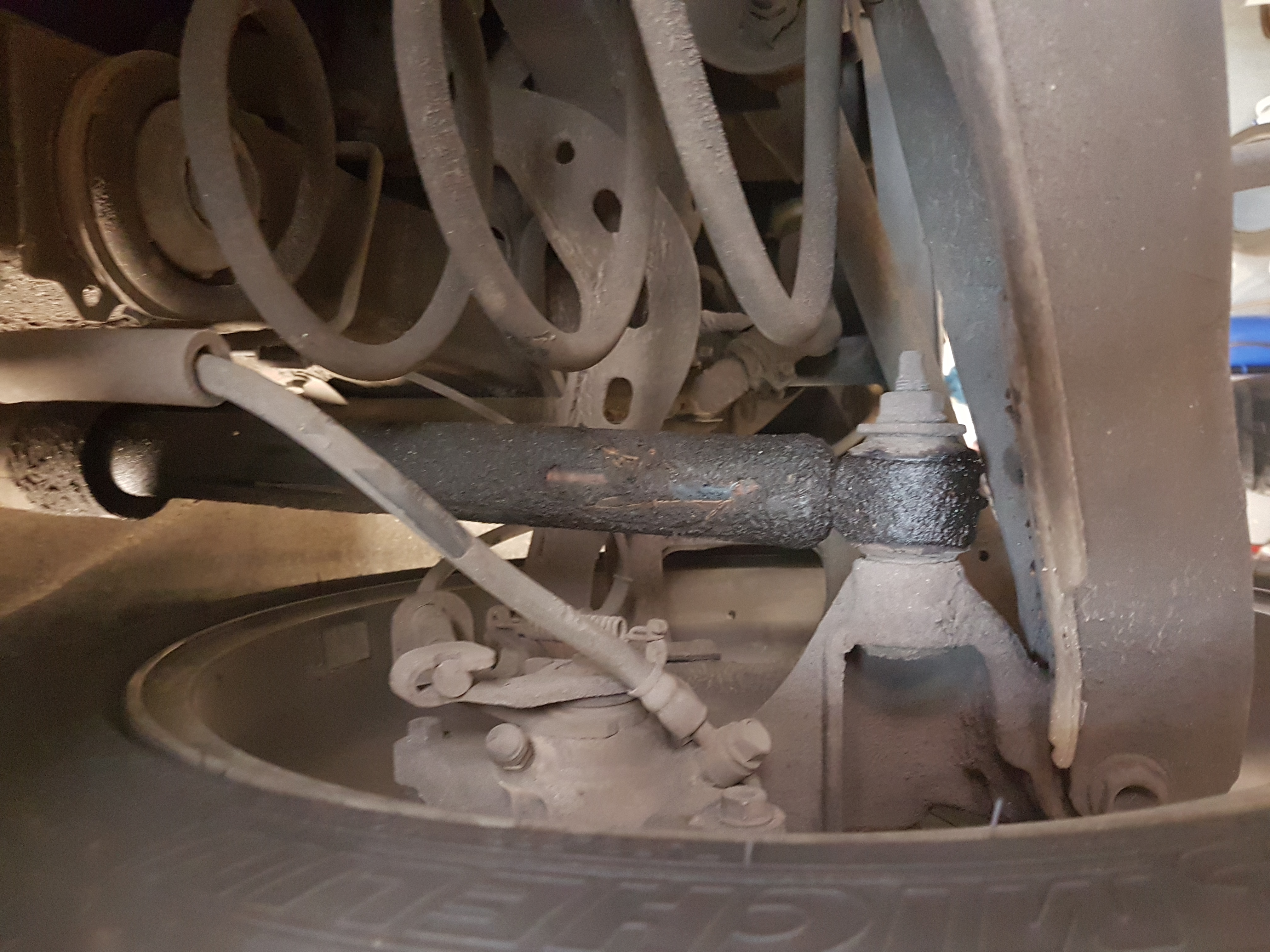

Postprzez nakama » 17 sie 2019, 07:14
No i po niecałych 3 latach i przejechanych 59 tys. km dopadł mnie taki sam problem, czyli wylany amortyzator :( Do końca gwarancji 2 tygodnie, więc szybko do ASO, oczywiście zgłoszenie przyjęli, natomiast usłyszałem, że nie będą pisali do Centrali Mazdy Polska o wymianę drugiego amorka, gdyż i tak nie będzie zgody na wymianę drugiego, więc pozostaje to w mojej kwestii. Pan z serwisu zaczął opowiadać mi jakieś bajki, że może być tak, że MMPol się wkurzy i zażyczy sobie ekspertyzy wylanego amortyzatora i pomimo, że wylał się z niego cały olej to w ponad 50% będzie sprawny i nie będzie kwalifikował się do wymiany, to jest jakaś parodia prawda?:) No nic, zaraz piszę do MMPol i mam nadzieję, że również jak u Ciebie 'wojtix' pozytywnie rozpatrzą moją prośbę.

Postprzez tomeq83 » 17 sie 2019, 10:05
Hej możesz wrzucić fotę wylanego amorka? Ostatnio co ludzie napiszą na forum to mnie też dopadało więc będę musiał niedługo przeprosić się z moją Madzią i pod nią wejść i popatrzeć na te amortyzatory.

Postprzez nakama » 17 sie 2019, 15:51
Proszę :)
