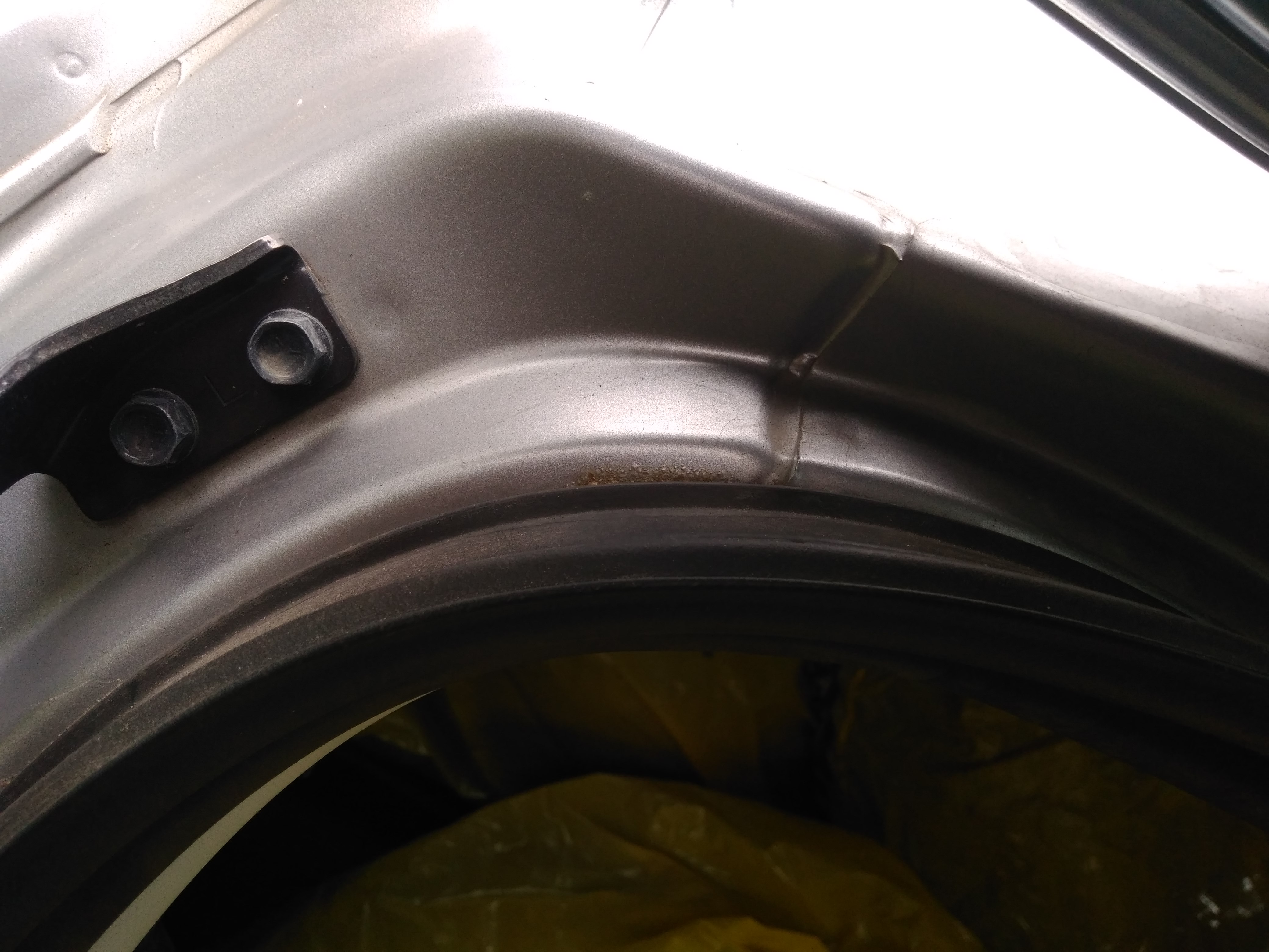

Cześć,
mam taką sprawę, dookoła uszczelki bagażnika (hatchback) mam ogniska rdzy – najzwyklejsze wstrętne purchle, niektóre już rdzawe, niektóre tylko na razie wybrzuszone. Postaram się wrzucić jakieś zdjęcia tego nieprzyjemnego zjawiska, jednak mam pytanie do Was czy już żeście mieli takie problemy i czy już walczyliście z ASO? Auto mam równe 3 lata, cały czas garażowane. Swoją drogą sprawdźcie czy nie macie tam też jakichś problemów.

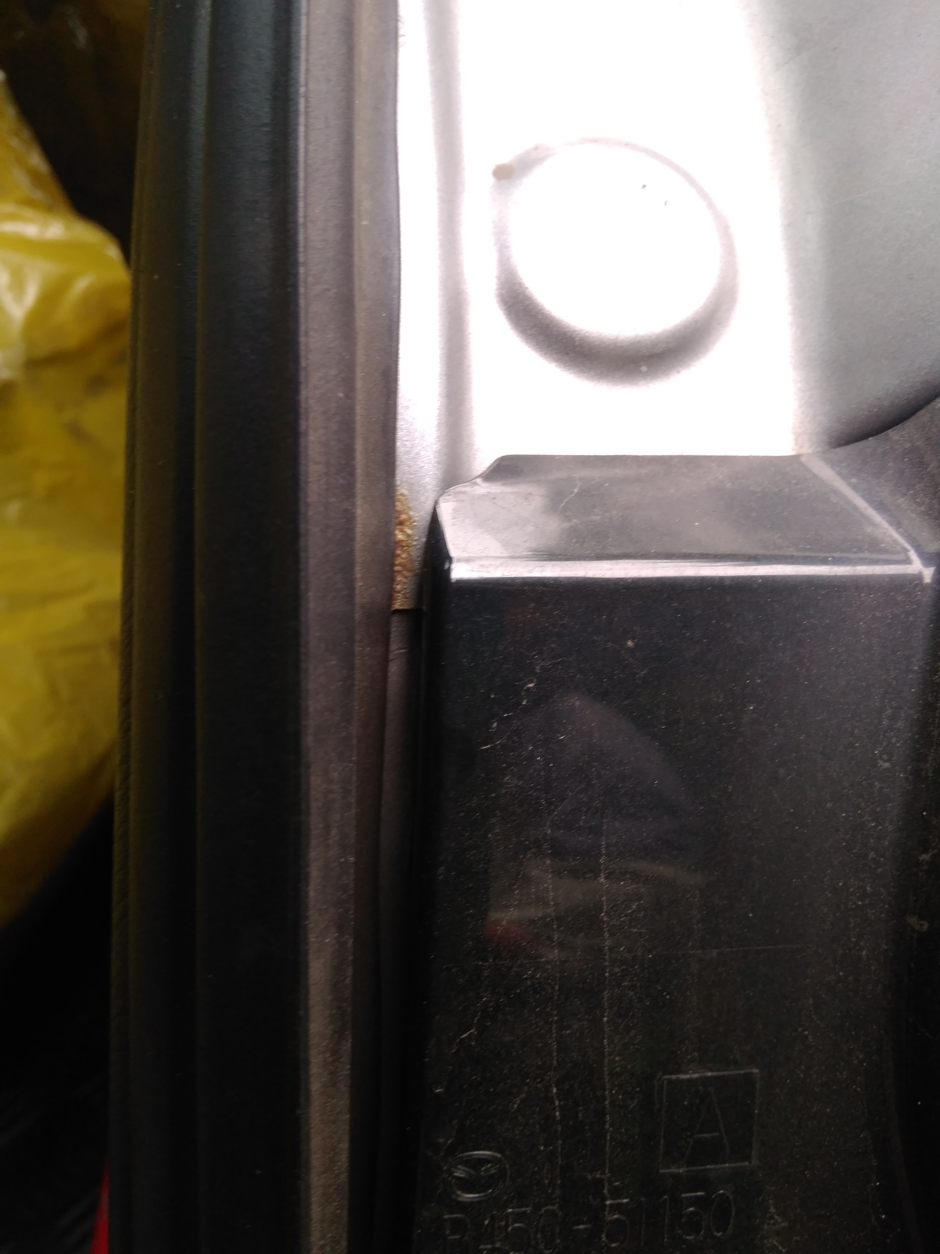

Postprzez MIMAK » 9 kwi 2017, 21:37
w załączniku zdjęcia, jak widać sprawa nie jest wielka ale mimo wszystko w 3 letnim aucie to lekka przesada.

Postprzez digidy » 15 kwi 2017, 14:12
Widać że rdza pojawiła sie w miejscach załamania byś może obciera uszczelka ale ogólnie to i tak dramat w 3 letnim aucie

Postprzez MIMAK » 18 kwi 2017, 20:21
Czołem.
byłem w ASO, zgłosiłem, Pan zrobił zdjęcia, napisaliśmy protokół i czekam na odpowiedz z Mazdy pl.
Co do samego samochodu to w czasie oględzin ciekawa sprawa wyszła na jaw a mianowicie zdjęcia muszą być robione z widocznym pomiarem lakieru w okolicy uszkodzone elementu i tak okazał się, że warstwa lakieru ma niekiedy około 20-30um... Miły Pan z ASO stwierdził, że jego zdaniem producent przegina z oszczędnością na lakierze i dlatego wychodzi korozja w takich miejscach, choć niby moje auto jest jednym z pierwszych z taka usterką.

Postprzez digidy » 23 kwi 2017, 14:33
szkoda że nie masz fotki z odchyloną uszczelką w miejscu korozji
