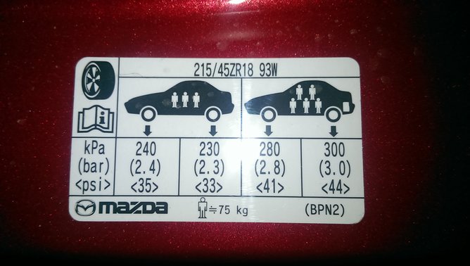

Postprzez zibbyt » 30 mar 2015, 11:59
Nie wiem, jak wygląda to dla kół 16", ale dla 18" mam takie dane na nalepce w dźwiach.

Postprzez Wojtek » 30 mar 2015, 12:48
Jezeli dla 3 osob jest na tylne kolo 2,3... przy zalozeniu ze jezdzisz sam, to ja bym zaryzykowal 2,2 ... ;)

Sam albo we dwoje, bez przesady Panowie ze 0.1 bara robi taką różnice ;) Btw. wracając do tematu ząbkowania opon, to instrukcja 3BM zaleca zmianę opon na osi po 10 tys km albo i szybciej jesli zauwazymy nierównomierne ich zużycie. Więc mam rozumiec, że w Maździe z definicji opony zużywaja sie nierównomiernie, producent o tym wie i zaleca mieszanie aby zmniejszyc efekt ząbkowania? :/
