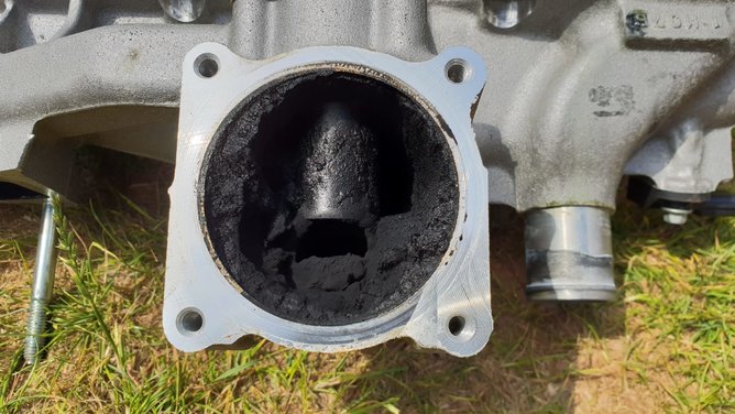

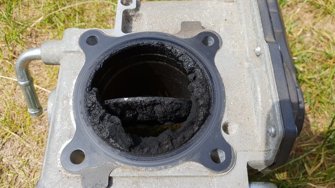

Czyszczenie czegokolwiek bez dotykania przepustnicy i kolektoera nie ma sensu.
Tak to wyglądało po jakichś 3 latach i 50tyś km, u znajomego po 4 latach i 80 tyś było tego 2x tyle...
Niektóre są tak zawalone, że auta ledwo jeżdzą.

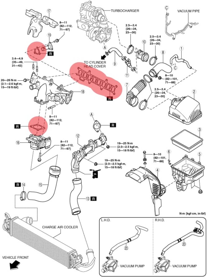

Tu masz schemat dolotu.
Schemat dolotu
Interesuje cię nr 16-przepustnica, 19-grzybek(wylot spalin z EGR do do kolektora, widoczny na zdjęciu) oraz 18-kolektor.
A tu masz zdjęcia 5 letniej mazdy z przebiegiem 62k mil.
Przepustnica
Kolektor
Cały ten syf znajduje się na połączeniu 16 i 18 ze schematu, aczkolwiek dalej nie jest lepiej.
Ty wyczyściłeś suchą część dolotu, tam oprócz sadzy nic się nie dzieje. Natomiast dalej, gdzie powietrze dmuchane przez turbinę, zawilgocone przez odmę i ewentualnie puszczające uszczelnienie sprężarki (zdjęcia) dzieje się armageddon.
