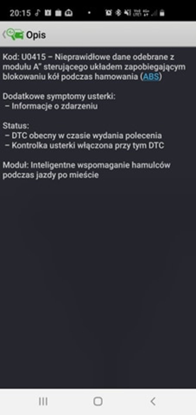

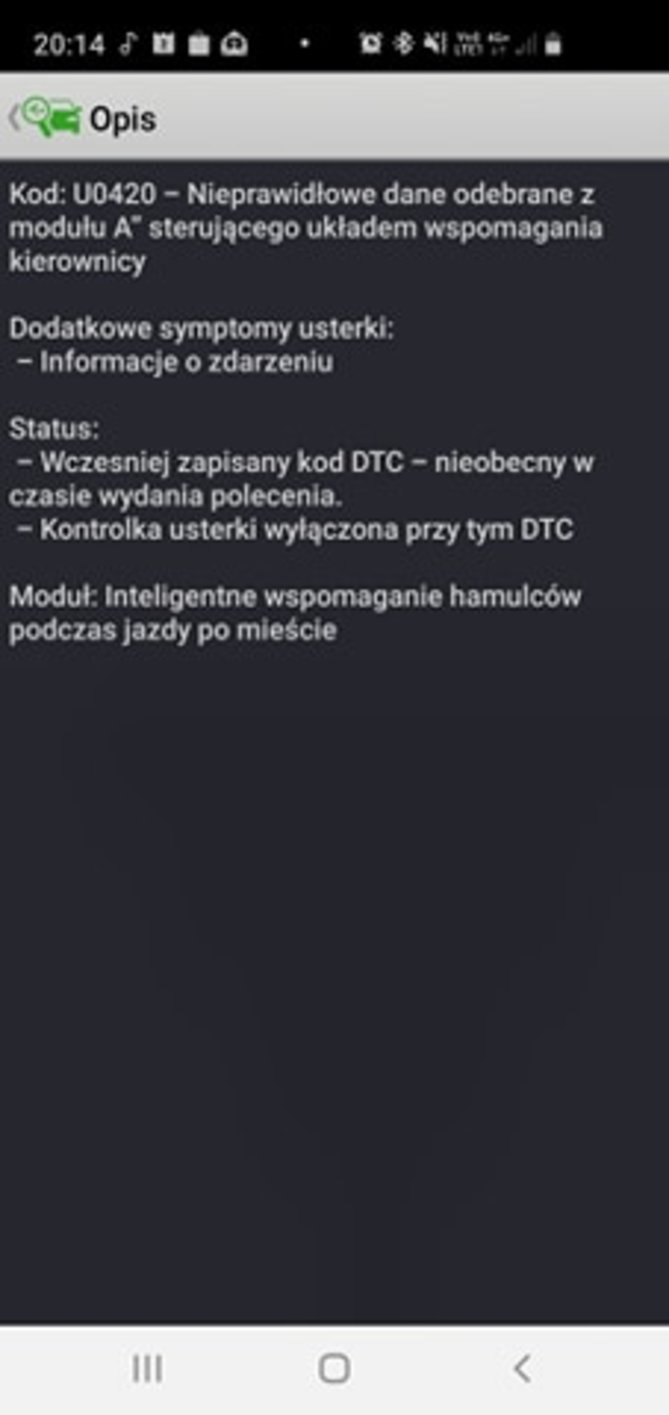

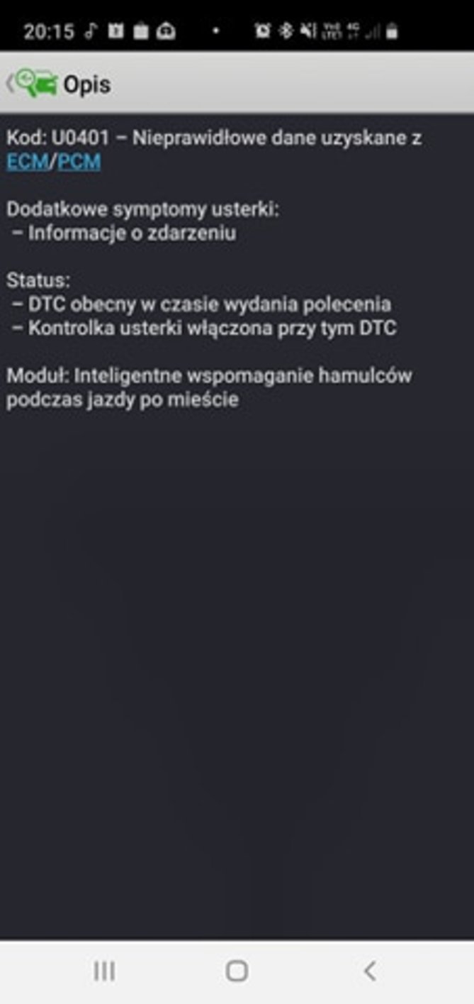

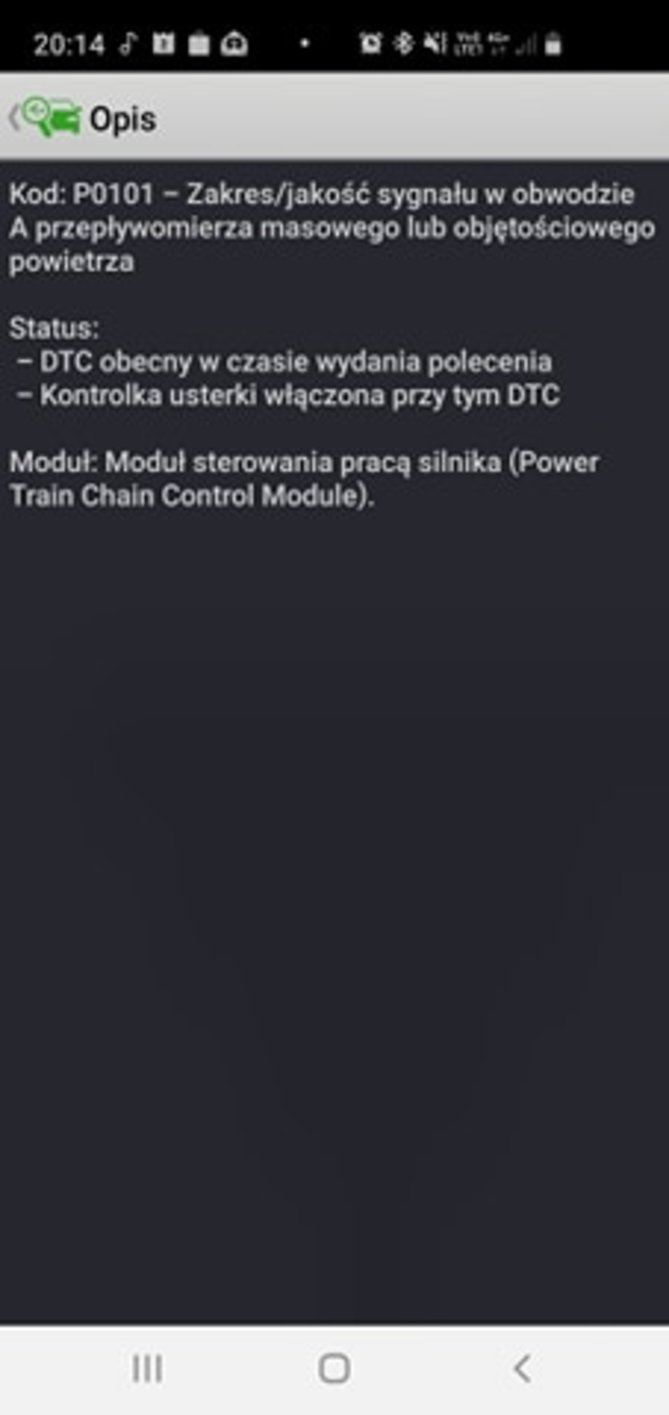

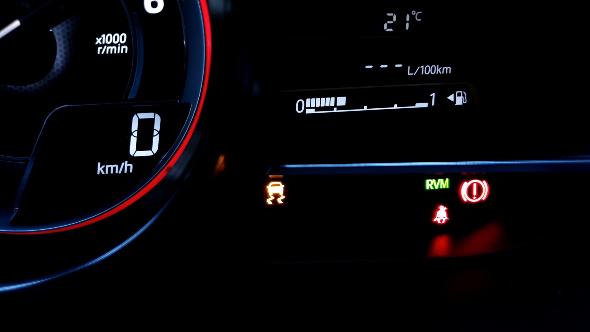

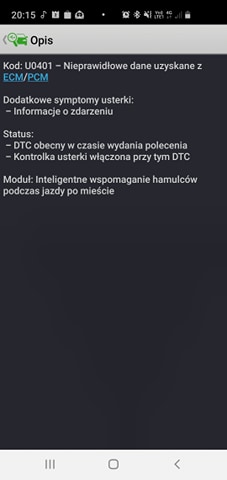

Witam. Wczoraj spotkała mnie przykra niespodzianka po wymianie filtra paliwa. Otóż po wyjeździe z warsztatu okazało się że samochód muli do 2500 obrotów a potem dostaje kopa jak przy normalnym działaniu. Jakby turbo dziura od 1800 obrotów. Silnik na jałowym pracował normalnie. Warsztat zasugerował wymianę filtra na inny. Niestety po wymianie problem nie zniknął a nawet sytuacja się pogorszyła. Zaczął szarpać na pierwszym biegu a na jałowym od czasu do czasy trzęsie. Dodatkowo zapaliło mi się kilka kontrolek na desce. Sprawdziłem kody błędów i wyszło mi coś takiego. Moje pytanie. Cz w warsztacie przy wymianie filtra mogło dojść do uszkodzenia jakiegoś kabla czy wężyka. Dostęp do filtra jest utrudniony. Może macie jakieś sugestie. Jutro znowu wybieram się do warsztatu. Dzięki z góry za wszelkie podpowiedzi.

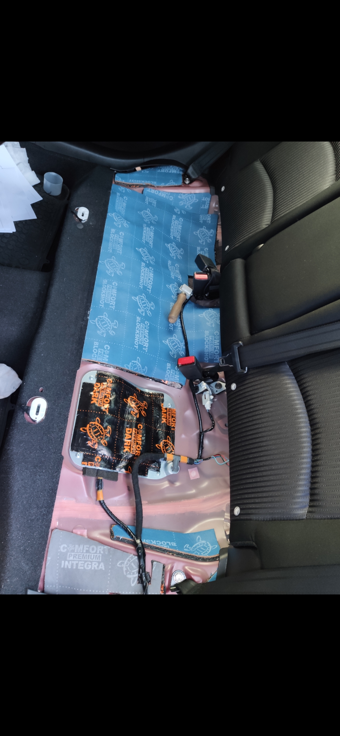

Poki co pozostałymi błędami niedotyczącymi układu zasilania paliwem bym się nie przejmował (jest to swoisty tryb awaryjny, bledy SCBS/ABS/DSC wystepuja przy wielu usterkach niezwiazanych bezposrednio z tymi systemami). Sprawdzilbym poprawnosc zamocowania wtyczki dochodzacymi do pokrywy reeizyjnej zbiornika paliwa – jest tam kilka wiązek. Zaraz załączę zdjęcie.

Zeby sie dostac do pokrywy rewizyjnej musisz podniesc tylną kanapę

Wg mnie coś musieli namieszać w samym dolocie, może spadła jakaś rurka z podciśnienia. Bo oczywiste, czyli nie podpięty MAF raczej odpada. Ewentualnie system jest zapowietrzony.
