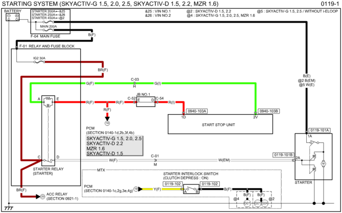

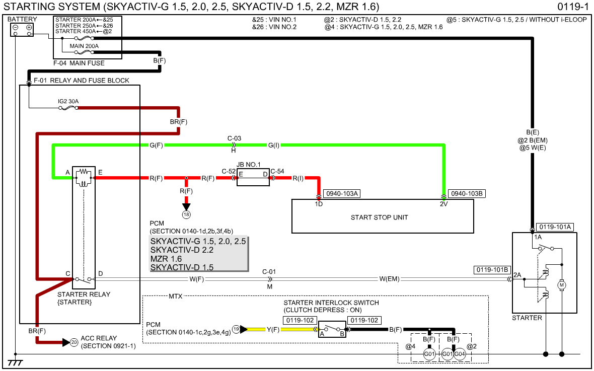

To na pewno musi iść przez czujnik sprzęgła bo widziałem w sieci taki schemat i to logiczne jest bo bez sprzęgła nie można odpalić. W automacie to czujnik hamulca. Ale nie wiem czy to jest to bo trzymam sprzęgło cały czas i odpala za którymś wciśnięciu STARTU. Zaglądałem tam i wydaje się ok. Tylko ja się nie bardzo na tym znam. Staram się tylko myśleć logicznie.
Wrzucam obiecany schemat:
Są 2 przekaźniki, ACC Relay jest ok, bo wszystko działa (oprócz zapłonu), więc można by sprawdzić Starter Relay, ewentualnie przełącznik w sprzęgle.
