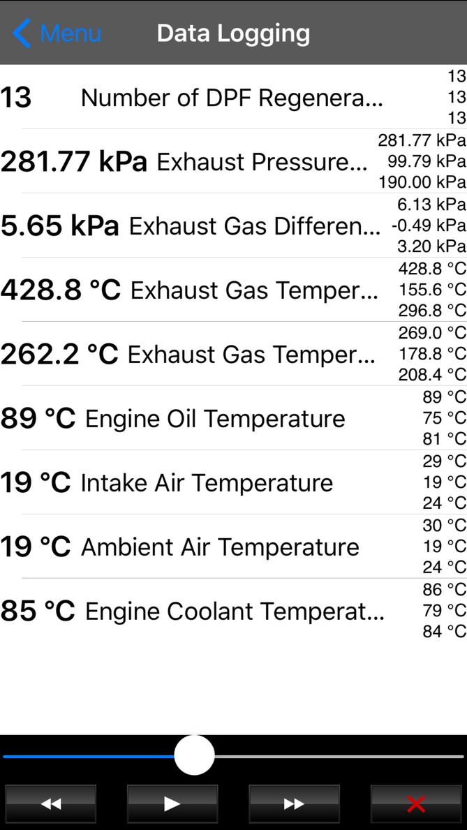

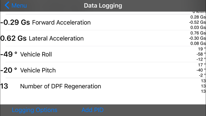

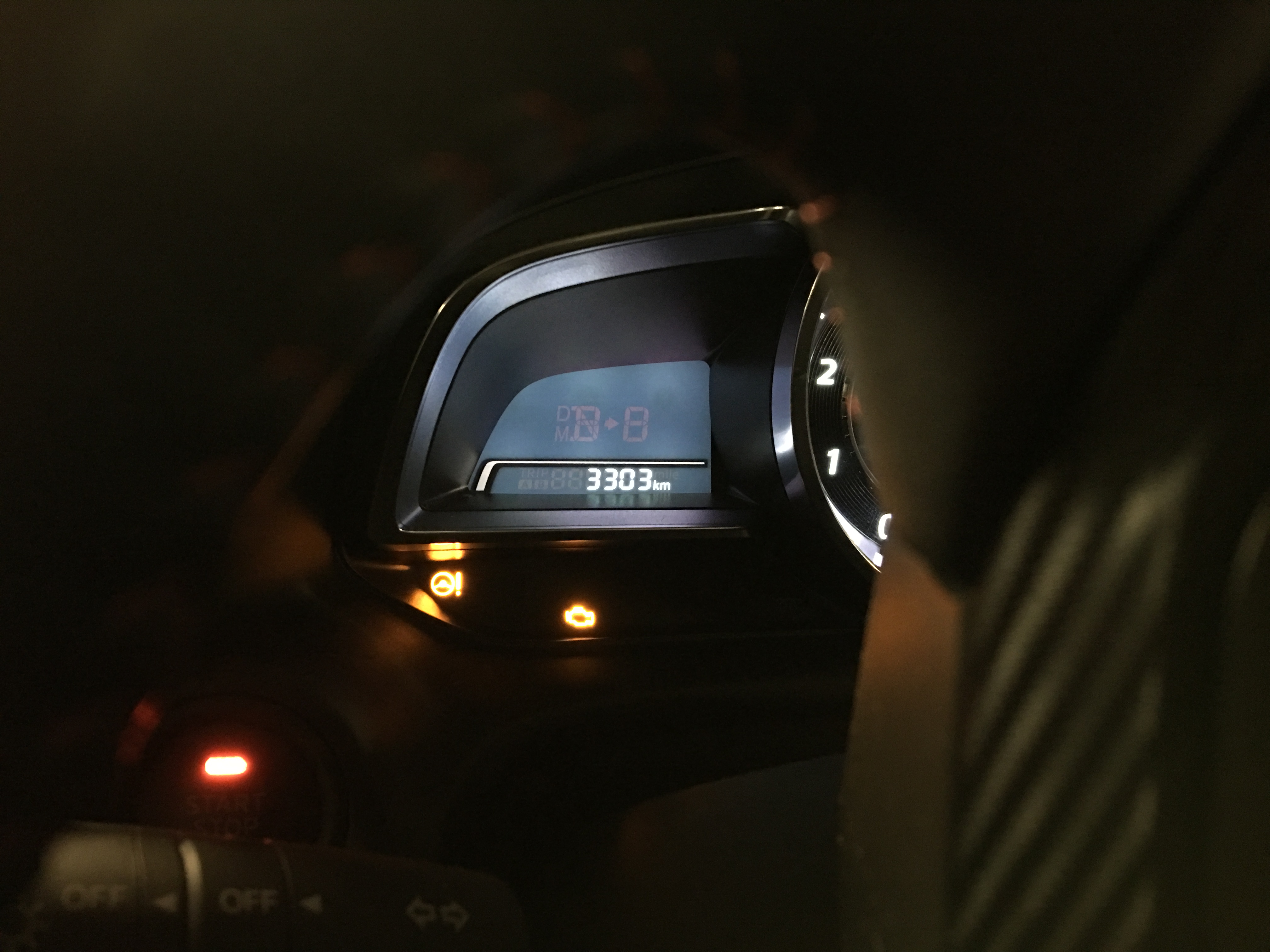

Ok, mit braku regeneracji runął...
Wychodzi ze przy 3300 km przejechanych było 13 regeneracji czyli wychodzi około co 250 km.
No coz, jakoś tak często mi sie wydaje, ale w sumie 5 razy w tygodniu jazda do pracy a w weekendy zabawa autkiem na dłuższe dystanse.

Mam wiecej statystyk. Wybrałem trochę rożnych parametrów, np temperatury spalin. Przy prędkości autostradowej 120-140 km na szóstym biegu, spaliny maja temperaturę około 400 stopni, w zależności od stopnia wychylenia gazu. Dzięki temu komputer nie potrzebuje dużo dodatkowego paliwa zeby wypalić dpf co by tłumaczyło dlaczego niezauważalny jest dla mnie cały ten proces.
