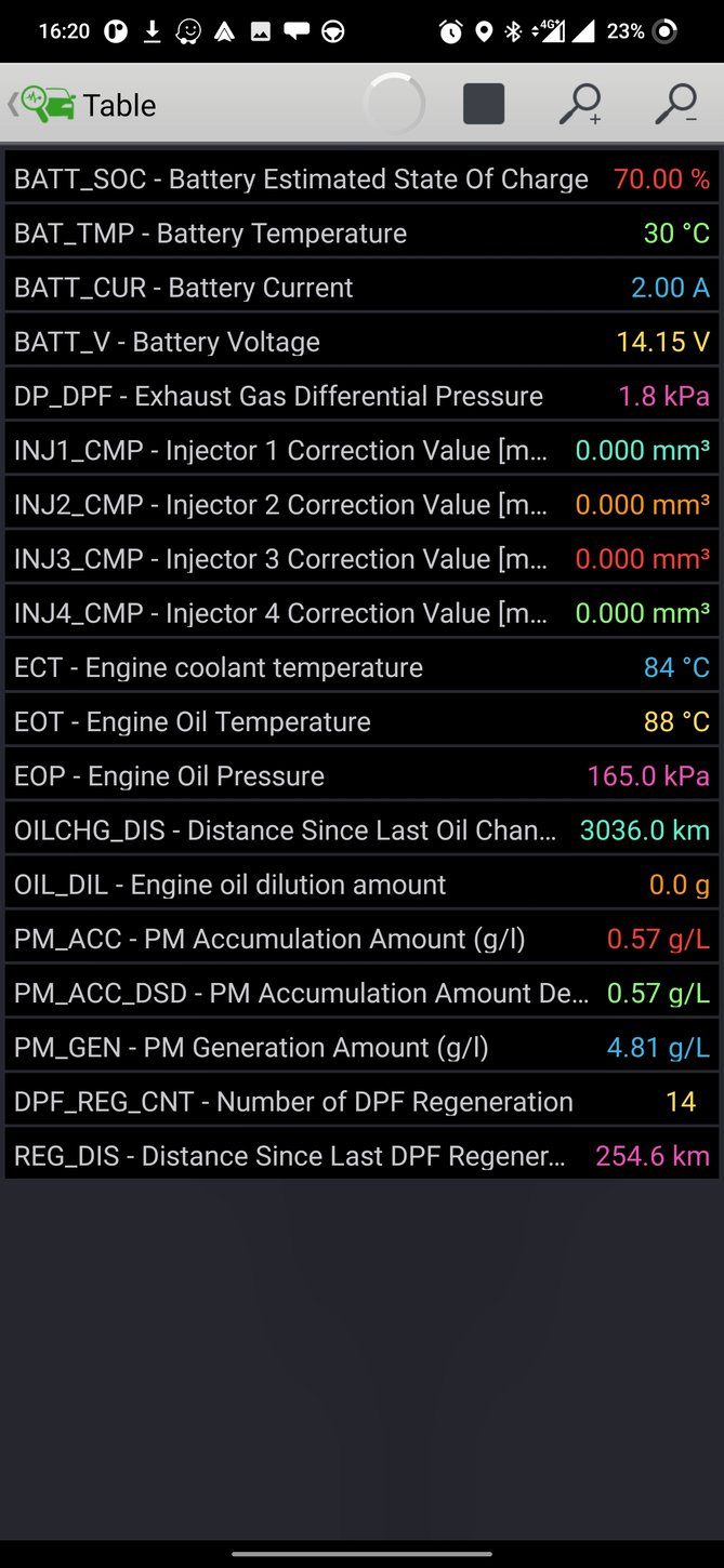

Wkoncu zrobiłem trochę kilometrów(mil :) )w trasie od mojego czyszczenia.
Wyniki chyba zadowalające jeżeli chodzi o wypalanie dpf-a
:D
No i wypalanie było powyżej 300km

Postprzez krystiano » 4 gru 2021, 11:28
Zrobiona trasa znowu , wypalanie dpf-a na poziomie 300km.
Problem więc uważam za rozwiązany i dziękuję wszystkim za pomoc.
