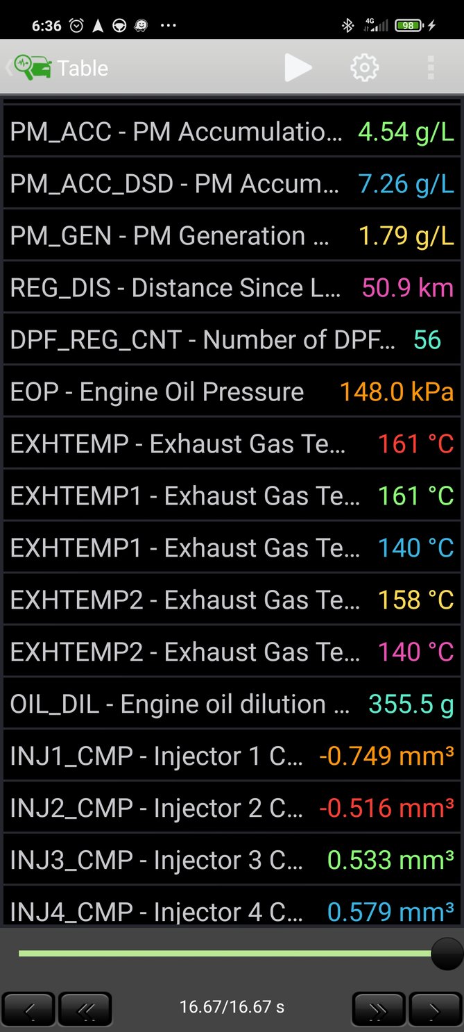

Dziwna sprawa. Forscan zarejestrował wypalanie DPF już przy 53 kilometrach
To wypalanie to już po zaślepieniu EGR? 53km to wynik bardziej niż kiepski, poniżej 50km to już auto samo powinno sygnalizować problem z DPF odpowiednią kontrolką, a przynajmniej tak gdzieś wyczytałem.
Opcje są 2. Auto nadal produkuje za dużo PM i filtr szybko się zapełnia, albo jest już zapchany i jego pojemność mocno ograniczona.
Sprawdzić można to stale obserwując PM_ACC i PM_ACC_DSD. Powinny one rosnąć liniowo, ale jak np. jedna wartość skoczy z 1 do 3, a druga zaraz za nim podąży – czas wyczyścić filtr. Jak wszystko rośnie szybko ale liniowo, to auto wali sadzą. A to np przez niedrożny dolot czy lejące wtryski. Te ostatnie przechodzą kalibrację bez problemu, więc stawiał bym na to pierwsze.
Proponuję przez jakiś czas jeździć z włączonym logowaniem, innej opcji nie widzę.

Postprzez krystiano » 23 lis 2020, 15:46
Jak zaślepilem EGR to dystans wynosił 46 km przy 53 km włączył wypalanie i teraz jest od 0 z zaślepionym.
Dolot na bank będzie zasyfiony <nie powiem>
Log z chwilowej przejażdżki
https://drive.google.com/file/d/1ATRy6E6BsojjLrXcEsldhp11AgpDwXxb/view?usp=drivesdk
Wartości rosną liniowo razem ale dość szybko -tak mi się wydaje.
Dalej będę obserwował ale na dniach będę czyścił dolot więc może się okaże.
Ewentualnie DPF już padaka <nie powiem>

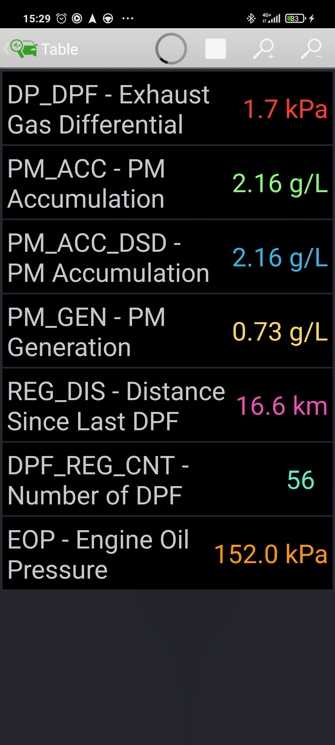

Postprzez darrecki » 23 lis 2020, 19:51
Pojeździj trochę, loguj wszystko i zagadaj do użytkownika popielasty. Jego wiedza na temat DPF jest zdecydowanie większa niż moja, bo sam się z tym bujał pewnien czas. Póki co moje auto nie sprawia mi żadnych problemów z tym związanych.
Ale z tego screenshota to wartości PM_ACC po przejechaniu 16km nie mają prawa być tak wysokie. Po 16km to może 0.5 to max

Postprzez krystiano » 25 lis 2020, 07:36
No po przejechaniu zaledwie 50 kilometrów wskazania dość wysokie <płacze>

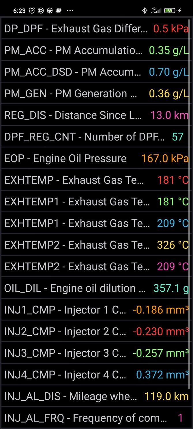

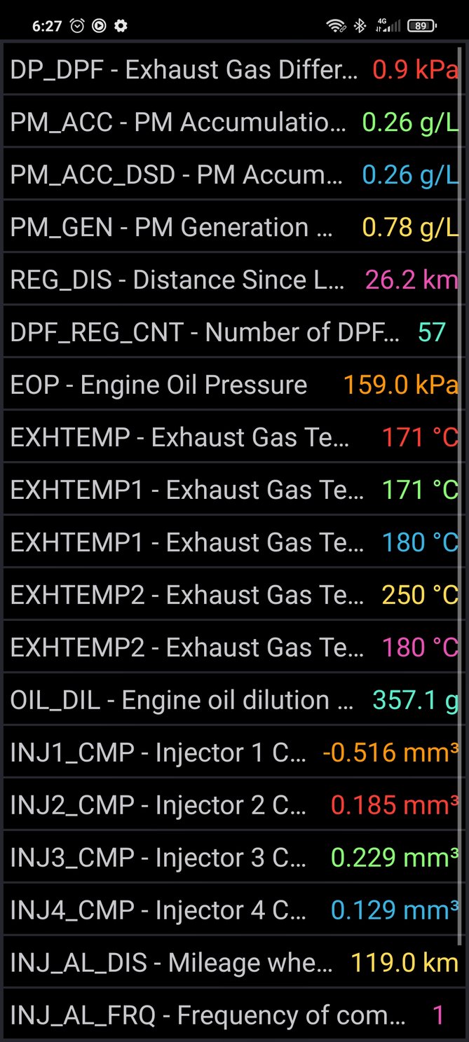

Postprzez krystiano » 25 lis 2020, 16:30
Wypalanie dpf-a przy 56 km
Link do loga
https://drive.google.com/file/d/1Az5NCQXSeBj8FeUZnUAqFNMdJkPrmRw0/view?usp=drivesdk
3-ci screen z dzisiaj 26.11.20
Link do loga
https://drive.google.com/file/d/1B0Y55oY2hPq6mCszLs9d_Dc4qUZjksbk/view?usp=drivesdk
Na wymianę podkładek już jestem umówiony zobaczymy jak tam wyglądała wszystko.

Postprzez darrecki » 27 lis 2020, 14:05
I tak to mniej więcej powinno wyglądać jak na ostatnim zrzucie. Oba PM_ACC przy zaślepionym EGR powinny wolniej rosnąć niż PM_GEN, w ostateczności przy bardzo krótkich odcinkach tak samo – nigdy szybciej.
Tylko bądź teraz człowieku mądry co się zmieniło, że nagle się naprawiło? Aczkolwiek dystans 26km to żadna wyrocznia

Postprzez popielasty » 27 lis 2020, 14:10
Tak jak pisze [b]darrecki[\b] – normalnie PM_ACC i PM_ACC_DSD przyrasta wolniej niż PM_GEN, podczas jazdy jakiejś krótkodystansowej może iść równo, ale to co jest na pierwszym screenie na pewno jest złe. Do logowanie dodałbym jeszcze RPM oraz VSS (obroty i prędkość) .
To co jest na ostatnich screenach może się zmienić – albo jazda była z lekkim muskaniem gazu. Ewidentnie coś kopci, daj znać po podkładkach czy coś się zmieniło.

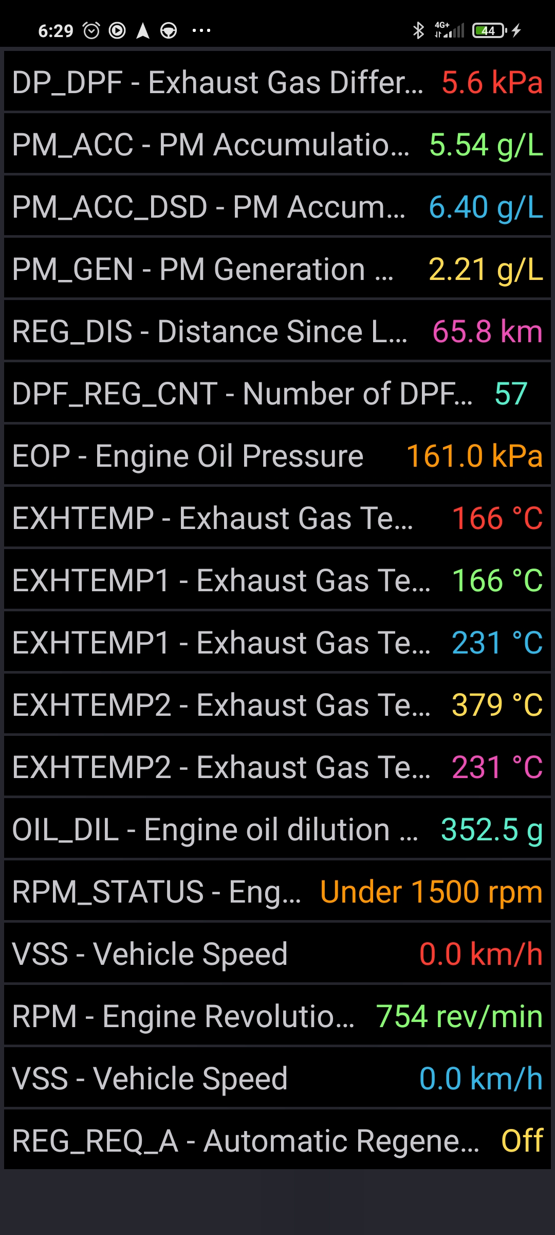

Postprzez krystiano » 28 lis 2020, 14:11
Witam panowie i dziękuję za odpowiedzi. Podkładki będą robione dopiero w następną sobotę (niestety ) zdjęcia będą wtryskiwaczy i podkładek.
Dzisiaj screen i log z jazdy. Nie była to jakaś jazda ,"szalona" tylko spokojna (żona i córka na pokładzie ).
Linki ,dodałem RPM i VSS
https://drive.google.com/file/d/1Bj33_f1tP7xA1l25kzdkxV6E8bXvvSW8/view?usp=drivesdk
https://drive.google.com/file/d/1BkgzcG11kEZyqOZKmANlSYwKFthvFAQa/view?usp=drivesdk

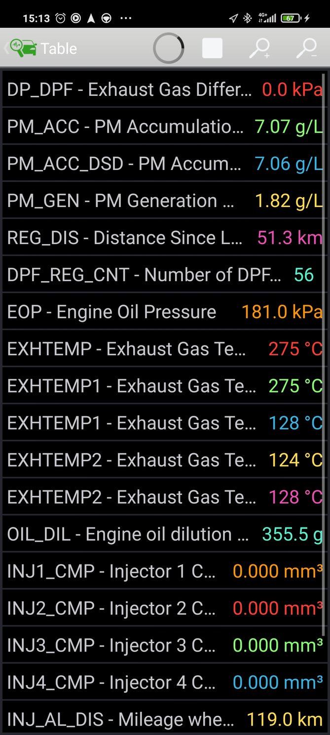

Postprzez krystiano » 1 gru 2020, 07:43
EGR zaślepiony ,dzisiaj wywaliło błąd.
Dorzucam screen z korekcja wtryskiwaczy na rozgrzanym silniku.
Wypalanie DPF 70km.(zaślepiony EGR) wcześniej wypalanie było przy 53km
A ciśnienie oleju na wyższych obrotach nie powinno być większe ??(2-gi screen ) .
Dołączam log z jazdy z wypalaniem ,niestety było to w mieście.
https://drive.google.com/file/d/1CQQ-0C-ubOIsAuJoKBUUUhtvEXedijqQ/view?usp=drivesdk
