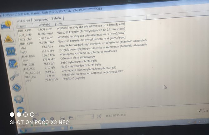

Mazda 3BM skyactive-D tryb awaryjny
Po kalibracji. Bez problemu przechodzi kalibrację.
Do baku już też wlany preparat.
A podkładki już zamówione.
No i właśnie koło 4 k obrotów chmora niezła za autem i więcej się nie wkręci

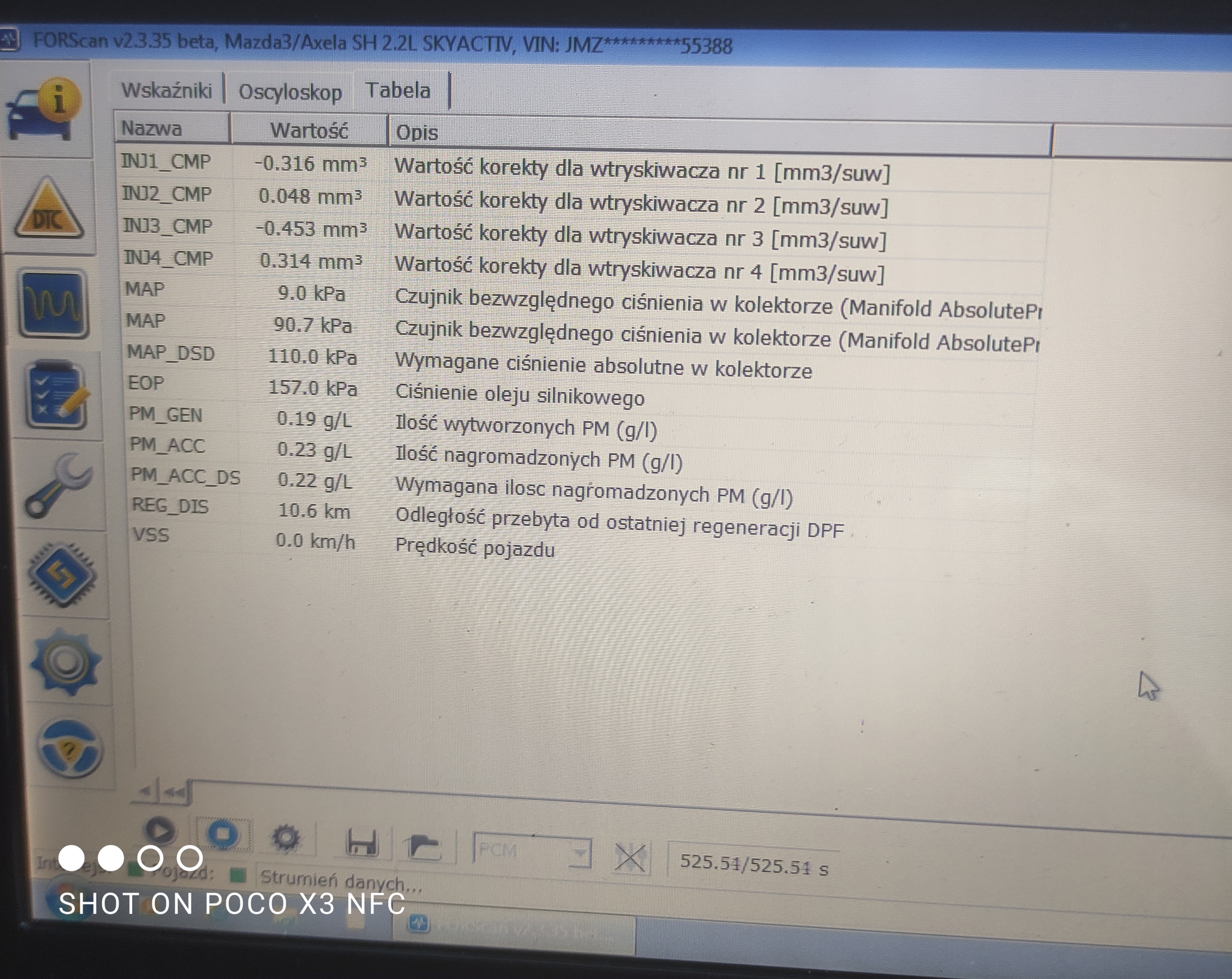

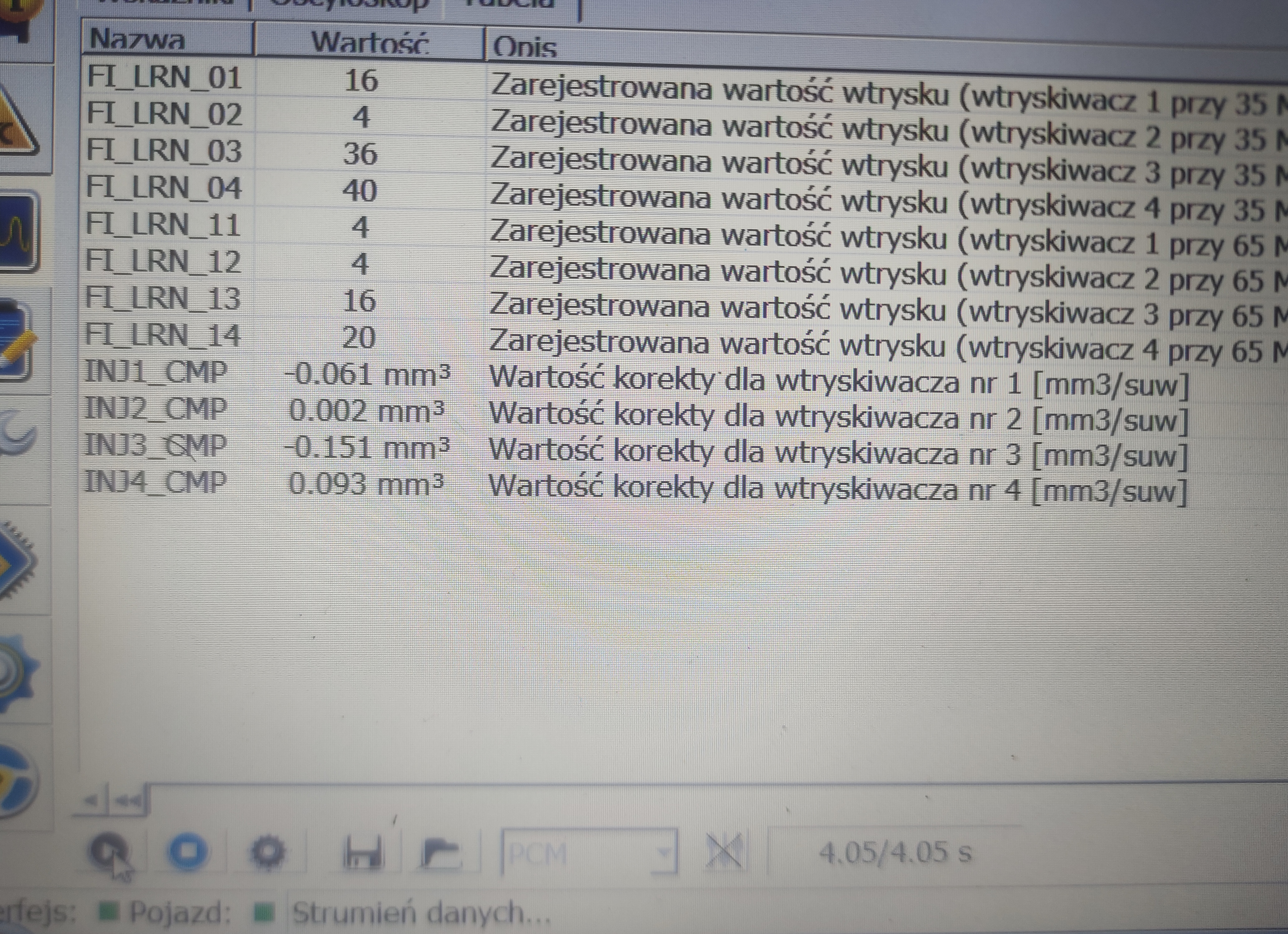

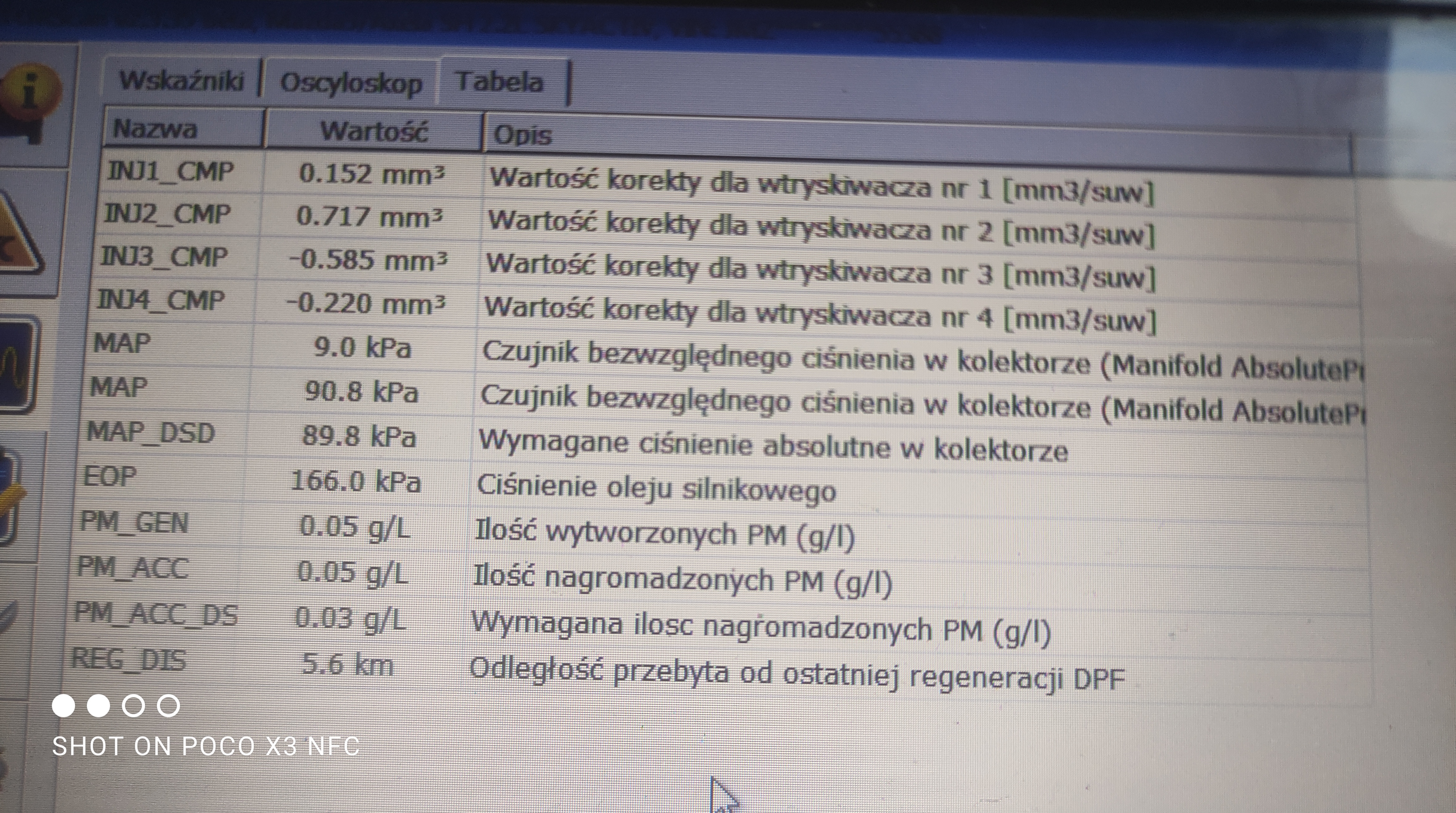

Dodaj do forscana Pidy: MAP i MAP_DSD. Z jakiegoś powodu MAP są 2, jeden pokazuje wartości 10x większe niż drugi, zostaw ten z wyższymi. Weź auto na przejażdżkę, rozgrzej silnik, znajdź kawałek prostej 2, najlepiej 3 bieg (gaz w podłogę) i od niskich obrotów dokąd da radę. Porównaj MAP i MAP_DSD. Pierwszy, to wartości aktualne, drugi nazwijmy to rederencyjne. Powinny być takie same. Dodając jeszcze VSS można nawet wyliczyć moc i niutony.
Dodaj również EOP – ciśnienie oleju. Niskie wartości mogą sugerować problem z podkładkami, ale skoro te już zamówiłeś to i tak będziesz tam zaglądał. Na niskich obrotach (1500rpm) na rozgrzanym oleju nie powinny spadać poniżej 140 kPa, na wysokich (3500rpm) powinno być w granicach 350. Nie pamiętam dokładnie.
Są jeszcze PM_GEN, PM_ACC, PM_ACC_DSD i REG_DIS które pomogą ocenić stan DPF.

Zdjęcie nic nie da, dołącz log. Najlepiej w formacie csv. Nie wiem czy wersja na windows potrafi w nim nagrać, na komórce jak najbardziej.
Wywal pierwszy MAP, ten z jednocyfrowymi wartościami. Dodaj vehicle speed i rpm – oba ważne. Korekty wtrysków też niepotrzebne, podczas jazdy bezużyteczne.

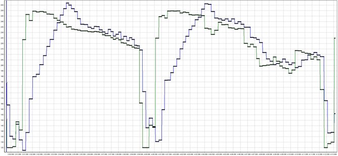

Ten log taki trochę nie jaki miał być. Najlepiej jak pisałem, rozgrzać auto, 2-3x rozpędzić na 3 biegu od 1000 do 4500 obrotów z gazem w podłodze. Tutaj takiego przejazdu nie widziałem, było jedno rozpędzenie ale niewiele z tego da się wywnioskować bo za szybko zmieniane biegi
Ale patrząc na wykres od 3m 50s do 4.16
widać 2 góry, 2 biegi (3 i 4)
Zielone – tak ma być
Granatowe – tak jest
Wyraźnie widać, że mała turbina nie daje rady i jest underboost. Za mało powietrza do jakichś 2500rpm, (obrotów nie widać na wykresie bo psują skalę) potem chwilowy overboost (za dużo) i dopiero od 2900 obrotów jest w miarę ok. Problem z małą turbiną, kompletnie padniętą wyrzuca błąd P0299, u Ciebie jest póki co P0101 więc może grzybek jeszcze całkiem nie odpadł (wada fabryczna)

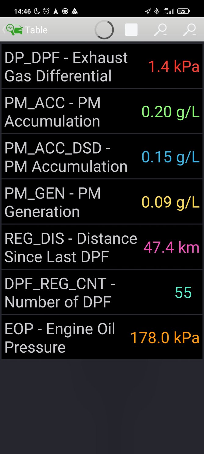

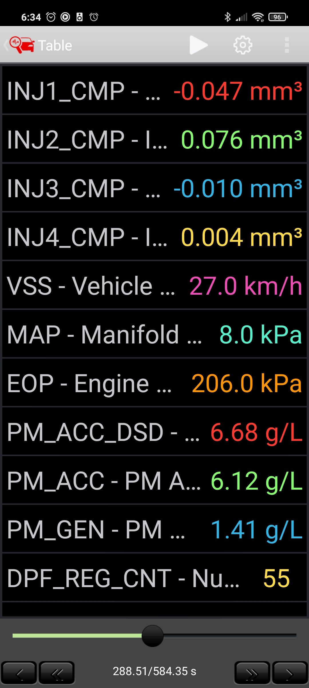

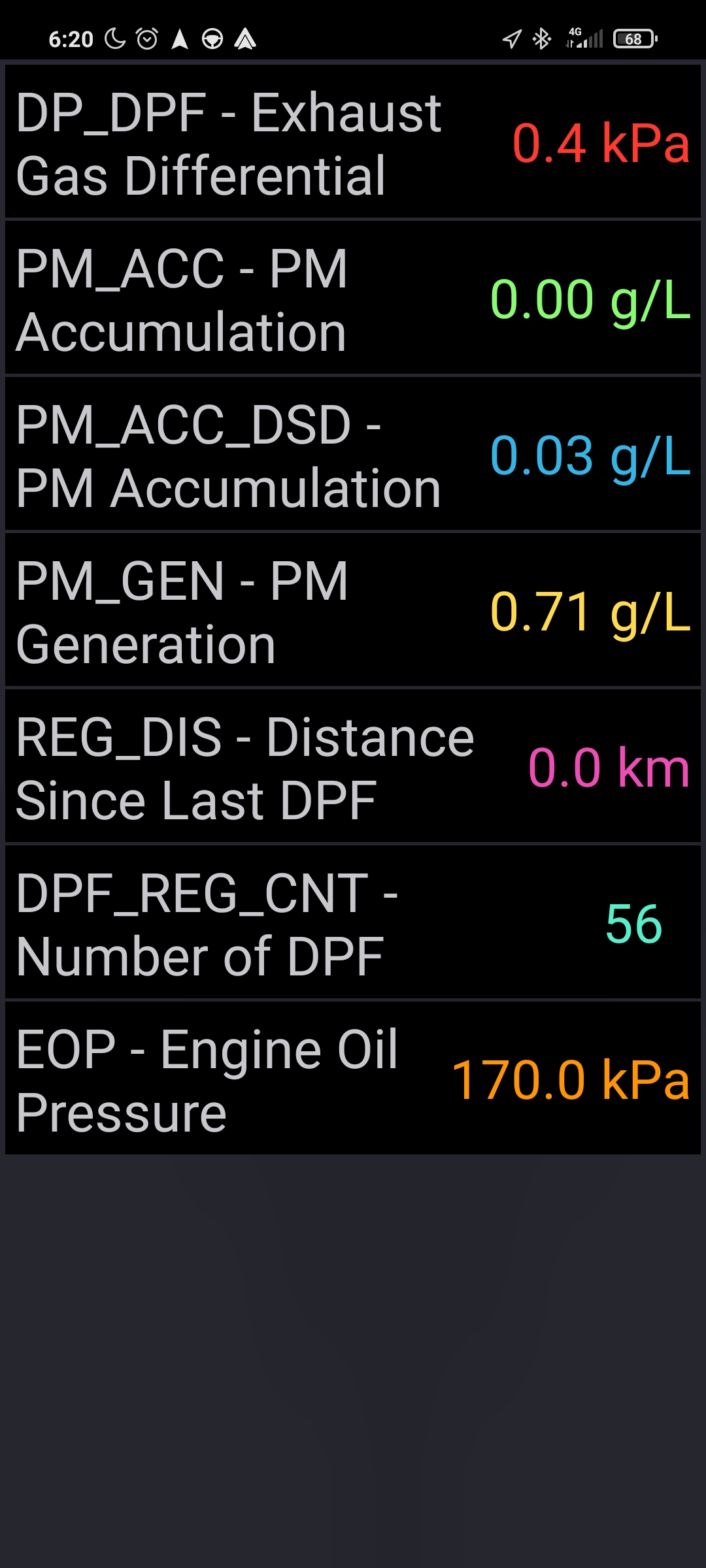

Tak prawdę mówiąc to zauważyłem że często mam wypalanie DPF , ale zwrócę na to uwagę.
Mam już odb który działa z forscanem na androida więc dokładnie będę wiedział.
Dopisano 20 Nov 2020, 07:39:

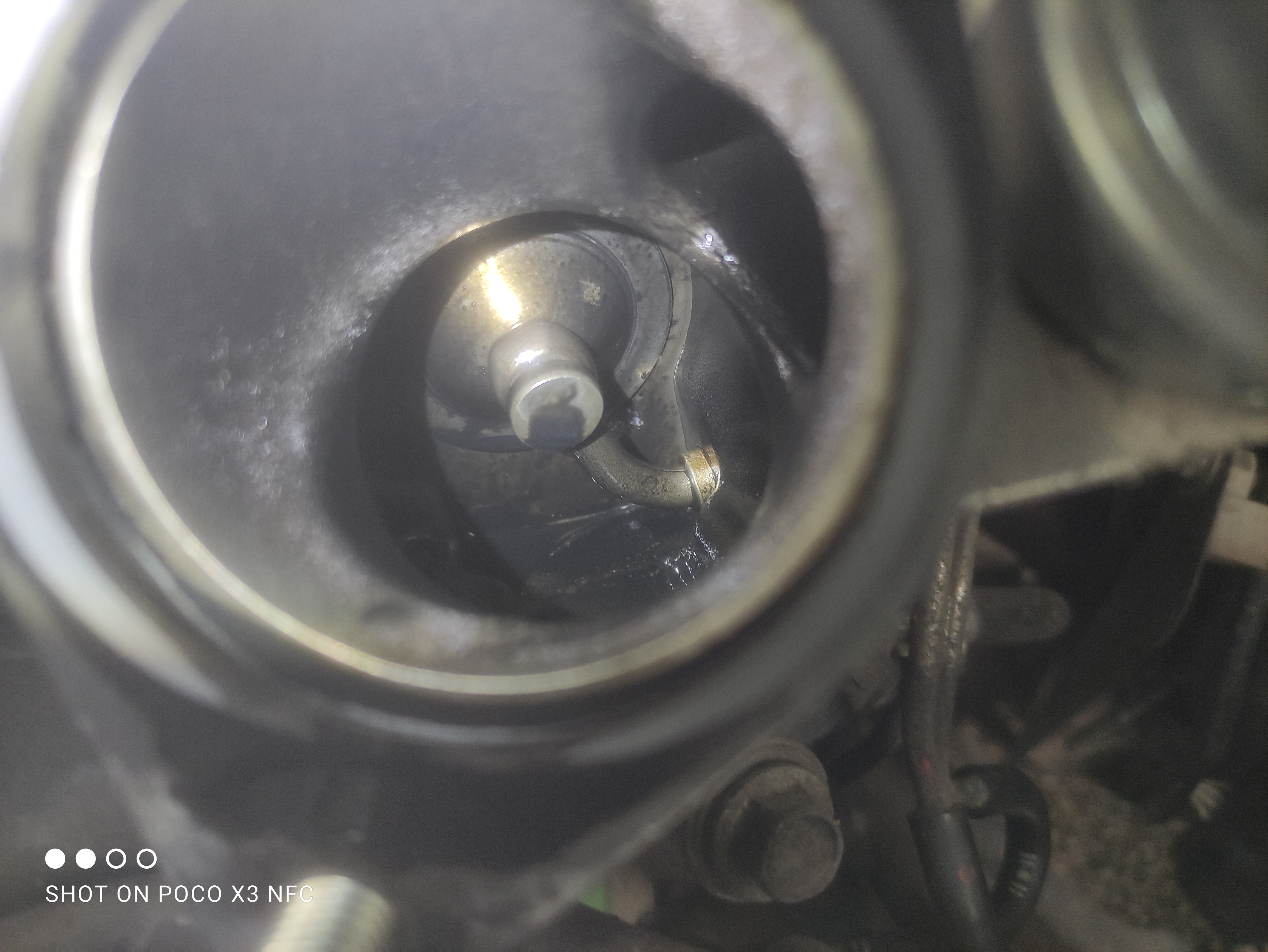

No i mazda zagrzana i krótka przejażdżka z zatkanym EGR.
Teraz auto wkręca się powyżej 4 tys na biegu jałowym (wcześniej nie jak pisałem więcej nie szło ) no i dymek pójdzie z rury ale to chyba normalne jak się po gazie przyciśnie to coś za autem widać
Na3 biegu obroty 3 tys i już nie ma siwo za mną jak to było wcześniej.
Czyżby EGR do wymiany (naprawy)
Poniżej wskazania DPF po tej trasie.

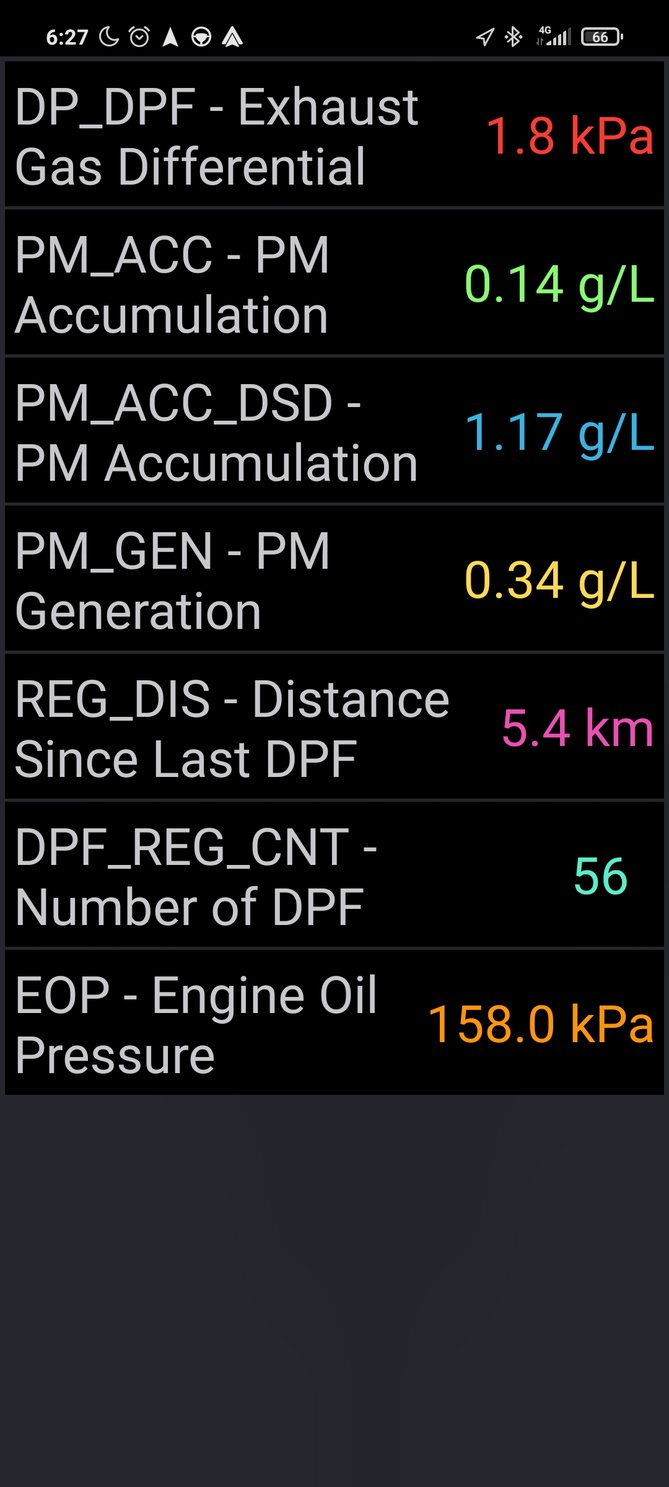

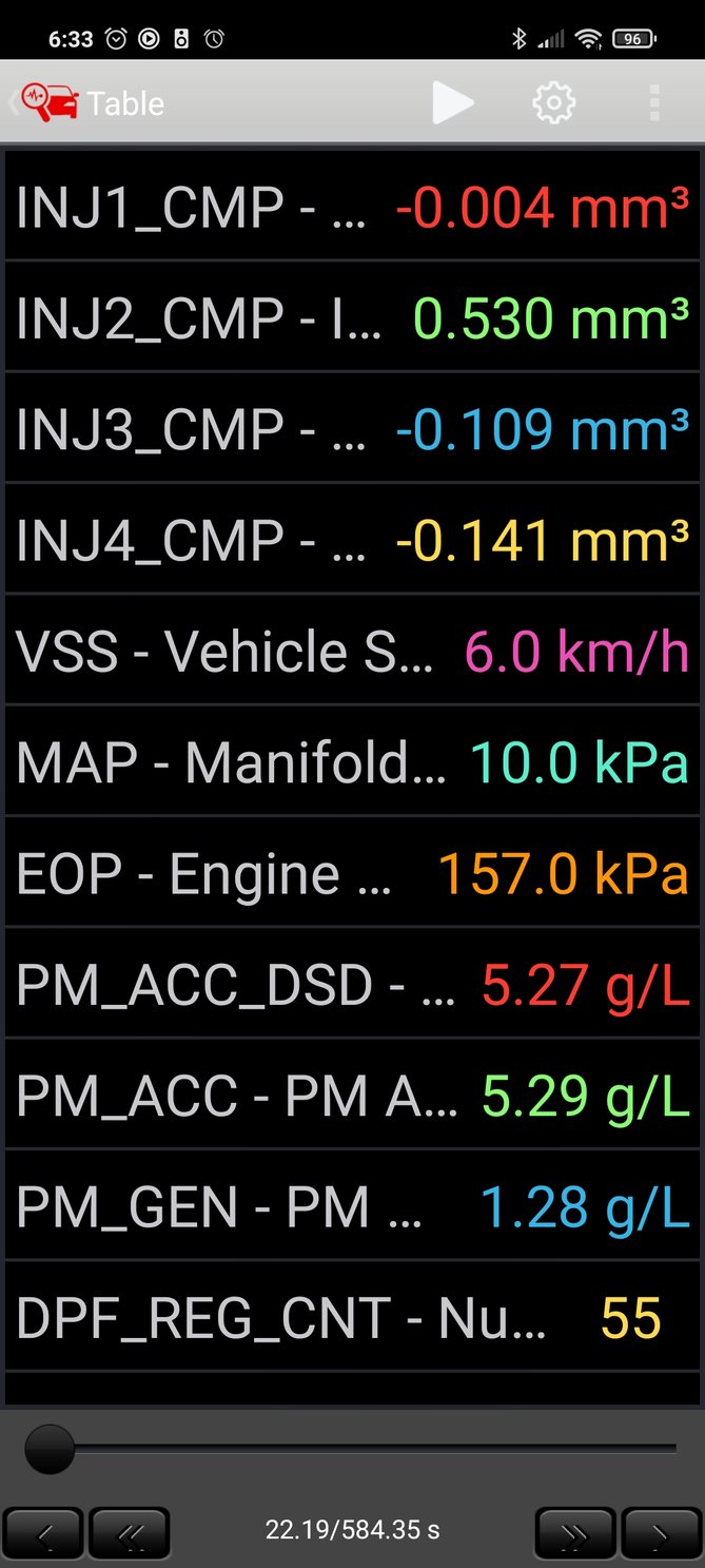

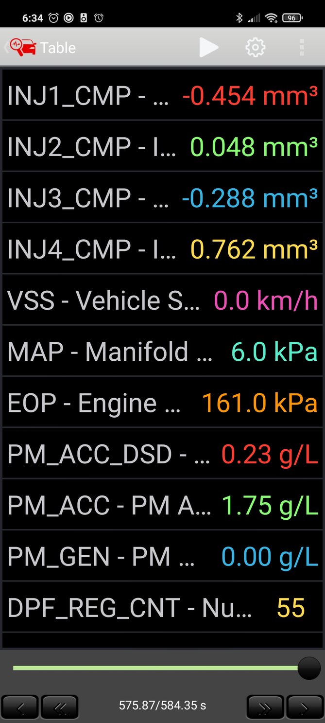

nie masz reg_dis, więc nie wiadomo jak często się wypala. Ale PM_ACC są zdecydowanie za wysokie, wypalanie powinno się zacząć przed osiągnięciem wartości 6 (5.5-5.7) i potem już maleć.
Z EGR sprawa wygląda tak, że sam w sobie kosztem zmniejszenia NOx produkuje dużo więcej PM.
Przy zaślepionym EGR oba PM_ACC w zasadzie nigdy nie powinny nawet dobić do wartości 5. W trasie to dobija max 1.5-2. I wówczas zawsze to PM_GEN po osiągnięciu wartości około 5.7 aktywuje wypalanie filtra.
Z kolei przy aktywnym EGR wartości PM_ACC rosną znacznie szybciej, ale i tak REG_DIS nie powinien (z wyjątkiem ekstremalnych przypadków) być niższy niż 150-200 km. Więc jeśli z zaślepionym EGR masz REG_DIS załóżmy powyżej 200km, a z działającym 2x mniej, to masz problem z nadmiarem sadzy generowanym przez zawór. Ja bym nie bawił się w wymianę tego badziewia, zwyczajnie pojechał do jakiegoś tunera i to g. wyłączył na stałe.
I auto ze sprawnym DPF i EGR nie ma prawa dymić. Jeśli waliło sadzą z rury wcześniej, to może teraz tylko się oczyszcza to co zostało na ściankach. Ja nie wiem jak bym nie poniewierał swojego diesla, nigdy nie puścił nawet małego bączka.
Dymiły to diesle przed 2005r, od tego czasu mają, albo przynajmniej powinny mieć DPF.

Czekam jeszcze na uszczelkę do kolektora żeby go wyczyścić.
(koleś chyba na piechotę dostarcza przesyłki
)Dziwna sprawa. Forscan zarejestrował wypalanie DPF już przy 53 kilometrach
No nic czekam na uszczelkę i czyszczę dolot , wtedy chyba będziemy sprawdzać dalej.
