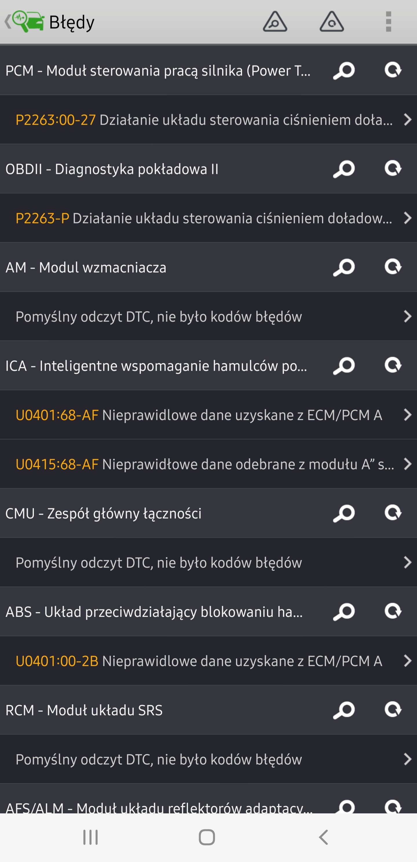

Ostatnio podczas normalnego użytkowania, wyskoczyły następujące błędy, auto straciło moc, powyżej 3000 tyś obrotów w ogóle nie ma mocy.
Miał ktoś z tym styczność? Wyciągać od razu Turbo czy może najpierw zobaczyć np, czujnik ciśnienia spalin (SH02CK5204)? Mam stary czujnik z czarowną główką, ale zaczep wygląda na nowy
Pozdrawiam.
(Mazda 2.2 D 150 Km.)Kod błędu P2263 problem z turbo.

Problem ze sterowaniem, niekoniecznie będzie to sama turbina. Padają małe i auto nie ciągnie od dołu, nie słyszałem aby nie ciągnęło od góry.
Na podstawie rozpiski możesz zrobić wstępną diagnostykę.
Masz Forscana, to proponuję się przejechać i zrobić log z MAP i MAP_DSD. 3 bieg, noga w podłodze w zakresie 1500-4500 obrotów.
