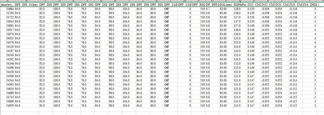

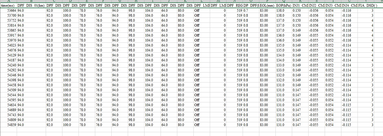

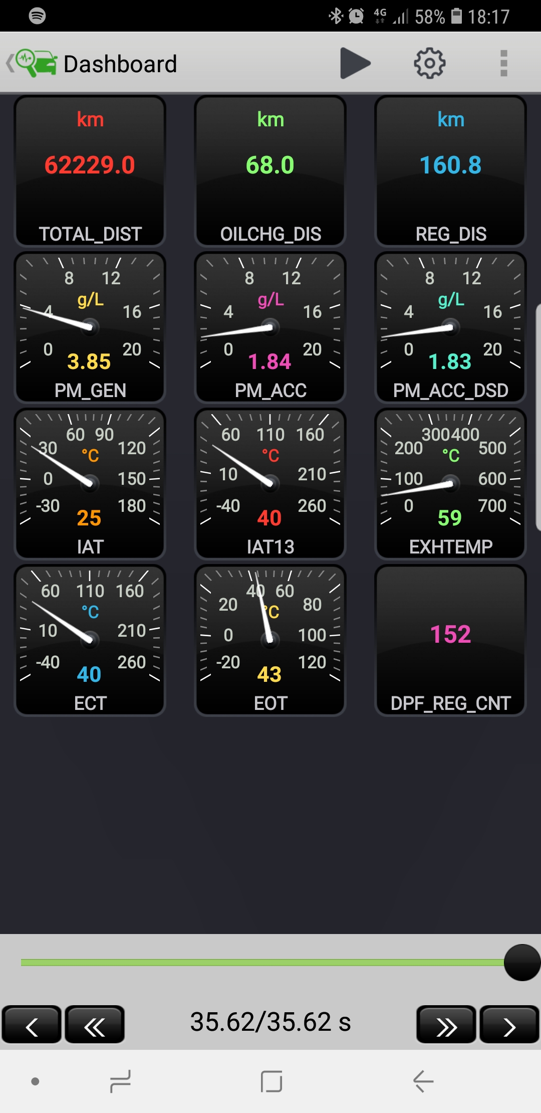

Miałem dzisiaj auto przez chwilę i Forscana. Nie bardzo wiedziałem jakie parametry pozaznaczać do weryfikacji. Między innymi wysżło, że na 60 tys km przebiegu auto chciało wypalać Dpf 520 razy, średnio co 100km. Jeśli dobrze zrozumiałem to Dpf nie dopala się do konca i dlatego tyle prób jest ? 100 km to chyba zdecydowanie za mało na km pomiędzy wypalaniami. Auto przynajmniej 5 razy w tygodniu jedzie 2 razy 30 km więc nie jest to typowa jazda miejska.

Dodaj to, co masz na zrzucie ekranu.

Tak, te 3 oraz dodatkowo REG_DIS. To są najważniejsze, reszta nie jest niezbędna. Sprawdzać tylko podczas jazdy, najlepiej zaraz po wypaleniu – wówczas PM_ACC może wariować. Na końcu zapisz log jako CSV I wrzuć jako załącznik.

Aplikacja to Forscan, jest na Android i IOS.
Torque też powinno dać radę jeśli potrafi zapisać log w CSV.
Wypalanie to większe chwilowe spalanie, wyższa temperatura wydechu EXHTEMP, powyżej 400°C i opadające wszystkie 3 wartości PM_.
Po wypaleniu REG_DIS się wyzeruje, a DPF_REG_CNT wzrośnie o 1.
Jako, że masz 1.5, a ja 2.2, to wartości PM_ inicjujące wypalanie mogą być różne, ale sama zasada jest ta sama.
Logów może być kilka, byle objęły okres od wypalenia do wypalenia bez jakichś wielkich dziur. Wystarczy włączyć przed wyjazdem, wyłączyć jak się dojedzie, zapisać na końcu.

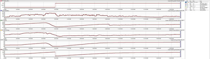

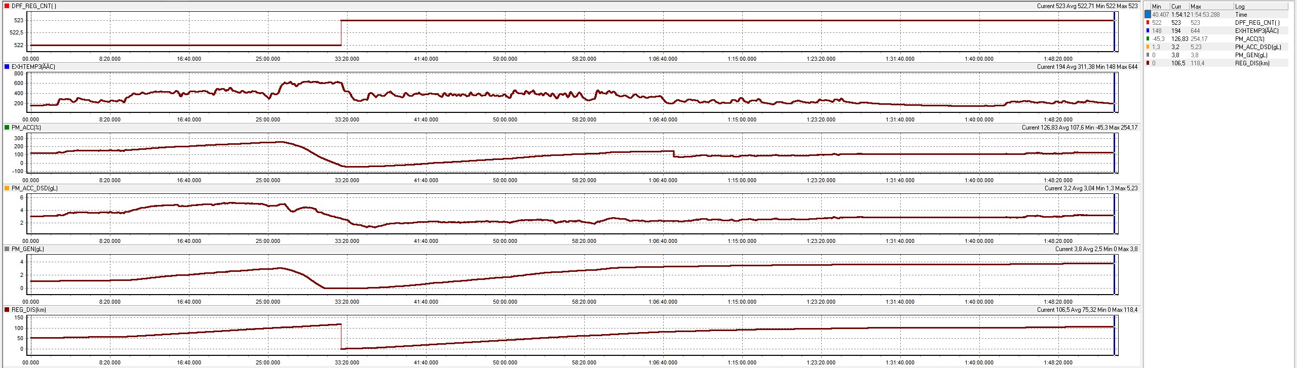

jazda próbna zrobiona, około 150 km, na autostradzie faktycznie było widać wypalanie, w mieście już do tego nie dotarłem.

Tak to wygląda na wykresach:
No to tak:
– zapisz log jako CSV jeśli jest taka możliwość.
– Zmień jednostki PC_ACC na gL, obecnie są %, a to niestety nie pomaga, wręcz przeszkadza w wyciągnięciu jakichkolwiek wniosków.
– Do następnego logu dodaj prędkość i obroty.
– Wg mnie. temperatura na wydechu jest zdecydowanie za wysoka, tak ze 100°C. I to podczas normalnej jazdy jak i wypalania. Porównuję to do 2.2D
– PM_ACC_DSD nie spada do wartości 0, najniższa wartość to 1.3 g/L. Może to świadczyć o mniejszej pojemności filtra. Niestety do stwierdzenia faktu trzeba też wartości PM_ACC w g/L, jest w %
– Jeśli to była tylko trasa, to wypalanie powinien zainicjować PM_GEN (po spaleniu określonej ilości paliwa), a ten miał ledwo 3.8 g/L (w 2.2D osiąga wartość ~5.8)
No to tak:
