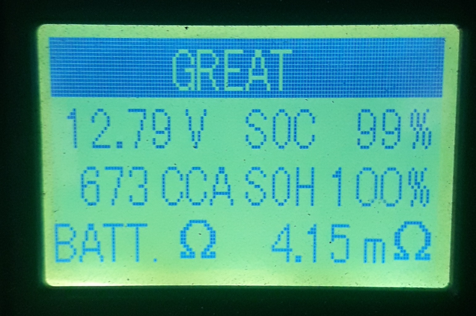

Postprzez RobertPi » 16 paź 2022, 21:58
Wiem, że dla przeciętnego użytkownika samochodu, który sprzedaje swoje auto po kilku latach nie ma to większego znaczenia ale czy ten Exide wytrzyma równie długo jak te fabryczne akumulatory? Z postów na tym forum dotyczących akumulatorów śmiem wątpić.
Ja planuje jeszcze kilka lat pojeździć tym autem więc zakupiłem i zamontowałem model, o którym pisałem wcześniej. Ma lepsze parametry niż fabryczny 620 zamiast 520 CCA a koszt 520 zł.
Pasujący Exide 60 Ah 640 CCA miał kosztować 420 zł. Uznałem, że nie warto aż tak oszczędzać.
A tu zrzut z parametrów akumulatora po 2 tygodniach użytkowania. Tak apropos "leżaków" magazynowych.
Na marginesie nie musiałem "kasować" systemu ładowani po wymianie. Samochód sam uznał, że akumulator jest OK.
