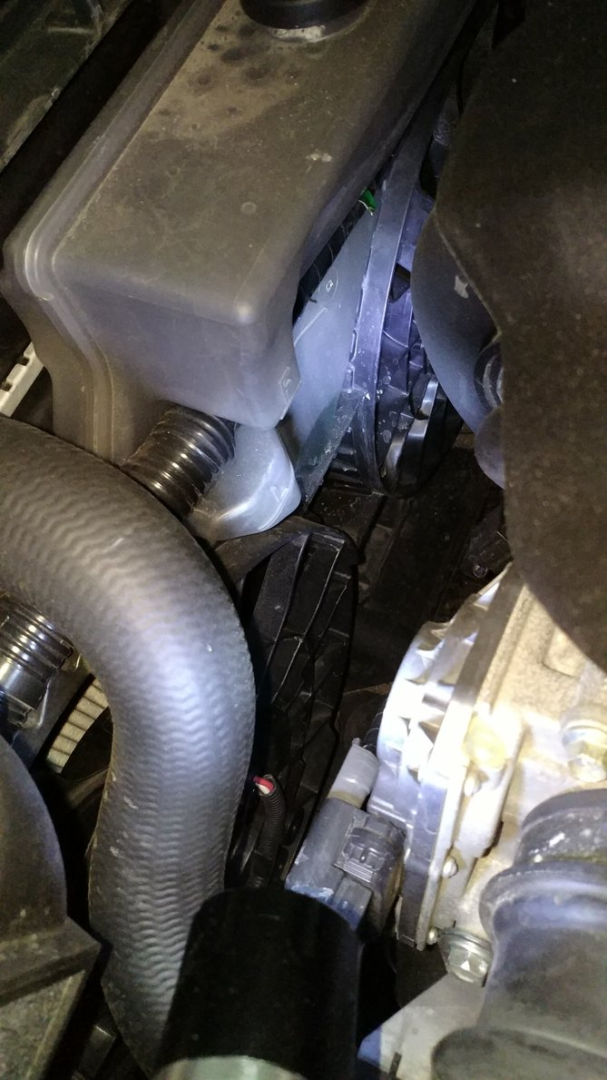

Postprzez Imbeer » 24 mar 2019, 21:44
Spotkał się ktoś z Was z ubytkiem płynu chłodniczego z silnika 2.0 Skyactiv? Dzisiaj zajrzałem pod maskę, skontrolowałem stan płynów – dużo poniżej minimum (zdjęcie w załączniku). Przejrzałem całą komorę, żadnego miejsca wycieku nie zaobserwowałem, olej też "czysty" zarówno na bagnecie jak i pod korkiem, stan oleju trzyma cały czas ten sam poziom. Przebieg 55000km, ponad 5000km temu odblokowana przepustnica (ale delikatnie traktuje samochod, rzadko kiedy wychodze poza 5k obrotow, autostrada 130km/h [~2900obrotow/min]). Pol roku temu samochod mial wymieniana chlodnice klimatyzacji- orientuje sie ktos czy ta operacja wymaga demontazu czesci ukladu chlodzenia silnika? To jedyna przewidywana przeze mnie mozliwosc "nieawaryjnej" ucieczki plynu.

Postprzez darrecki » 2 kwi 2019, 06:37
Obie chłodnice są ze sobą połączone, więc aby wymienić tą od klimatyzacji trzeba wyjąć również tą od wody. Wg mnie układ nie był dobrze odpowietrzony, więc pozbywając się powietrza system "wypił" dużo wody na początku. Dolać i obserwować

Postprzez Imbeer » 28 kwi 2019, 12:07
Wracając do głównego wątku – dolałem płynu Ravenol HJC FL22, przejechałem ponad 2500km i od tego czasu nic a nic nie ubyło, więc obstawiam na wersję z zapowietrzeniem układu przy wymianie chłodnicy klimatyzacji

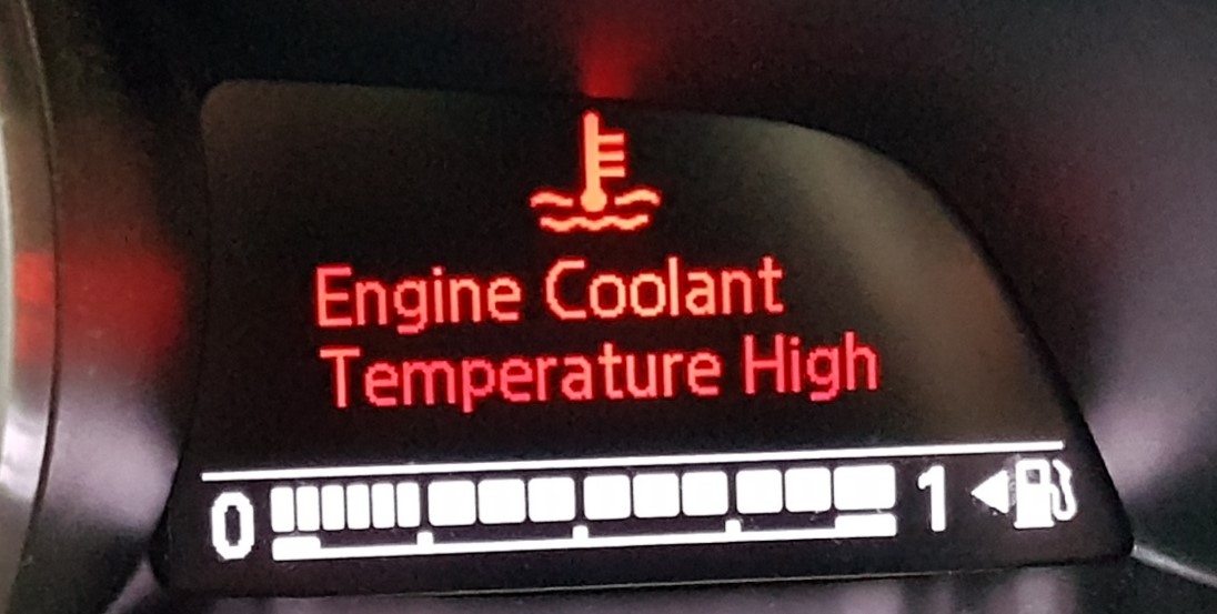

Postprzez nakama » 17 sie 2019, 06:28
U mnie problem z układem chłodniczym wyglądał następująco: najpierw ubytek płynu chłodniczego ok. 800ml od przeglądu do przeglądu, czyli w przeciągu roku i przejechaniu 15-20 tys. km. Następnie od czasu do czasu, w szczególności w bardzo upalne dni, zaczęła pojawiać się kontrolka ostrzegawcza (czerwona) o za wysokiej temperaturze płynu chłodniczego. Dodatkowo bardzo często załączał się wentylator. I okazało się, że w dolnym wężu chłodnicy wody było kilka małych dziurek, najprawdopodobniej od zębów kuny:) Wyciek był minimalny, wręcz niezauważalny, natomiast układ chłodniczy się zapowietrzał i wywalał błąd. Wymiana węża i problem zniknął:) Uważajcie na kuny! :D
