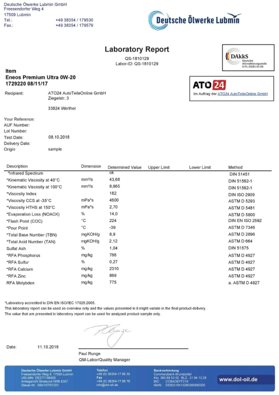

Mam już test z labu tego Eneos Premium Ultra 0W-20
Lepkość przy 40c – 43,68 – mniej niz Shell 0w20 (47,42) – znaczy ze mniej chroni i jest jeszcze bardziej podobne do wody :)
lepkość przy 100c – 8,66 -mniej niz Shell 0w20 (8,94) – znaczy ze mniej chroni i jest jeszcze bardziej podobne do wody :)
Pour point – -39c – bardzo słabo jak dla 0w20.... w Shell -54c
Sulfat – 1,04% – ten olej w ogole nie pasuje do naszego silnika, dla silników z bezpośrednim wtryskiem, olej musi być <1%, najlepiej +/– 0,8%
Wiec jak dla mnie, to olej jest taki sobie.... <nie>

Super materiał. Ciekawe jak wychodzi w takich testach MAZDA Original Oil Supra 0W20?

Kritik kawał dobrej roboty !! W takim razie nie ma co lac eneosa , chyba najlepiej mazdy oryginał

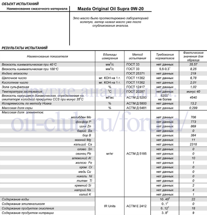

Mam taki test i Mazda Supra 0w20
tylko ze był robiony w Rosji
Lepkość przy 40c – 35.57 (eneos 43.68 / shell 47.42)
lepkość przy 100c – 8.25 (eneos 8.66 / shell 8.94)
Pour point – -40c
Sulfat – 1.02%
taka niska lepkość przy 40c daje bardzo niskie spalanie na zimnym silniku, i dla ekologów to jest bardzo dobrze, bo mniej spalin, ale przy tym bardzo słaba ochrona.... ale przez to ze olej ma baaardo dużo molibdenu, to jedno kompensuje drugie....
generalnie ten fabryczny olej 0w20 jest zrobiony tylko dla tego żeby w każdy możliwy sposób spełniać wszystkie eko wymagania... a o ochronie silnika mało kto myśli... dla tego jak pisałem w wielu sinikach na fabrycznym oleju już na niewielkich przebiegach są rysy w cylindrach, i co będzie z tym silnikiem po okresie gwarancji, producenta nie interesuje...
i tak naprawdę im bliżej mam do wymiany oleju, tym bardziej zaczynam myśleć o zalaniu dobrego 5w30
jak kogoś interesuje jakiś olej, piszcie markę, postaram się znaleźć test tego oleju, i razem pomyślimy czy on pasuje i czy jest naprawdę dobry.
p.s. Wiem ze nawet na fabrycznym oleju niektóre auta mają już po 200-300tys km, i da się na tym jeździć.... ale osobiście ja dla swojego auta chce jak najlepiej.
