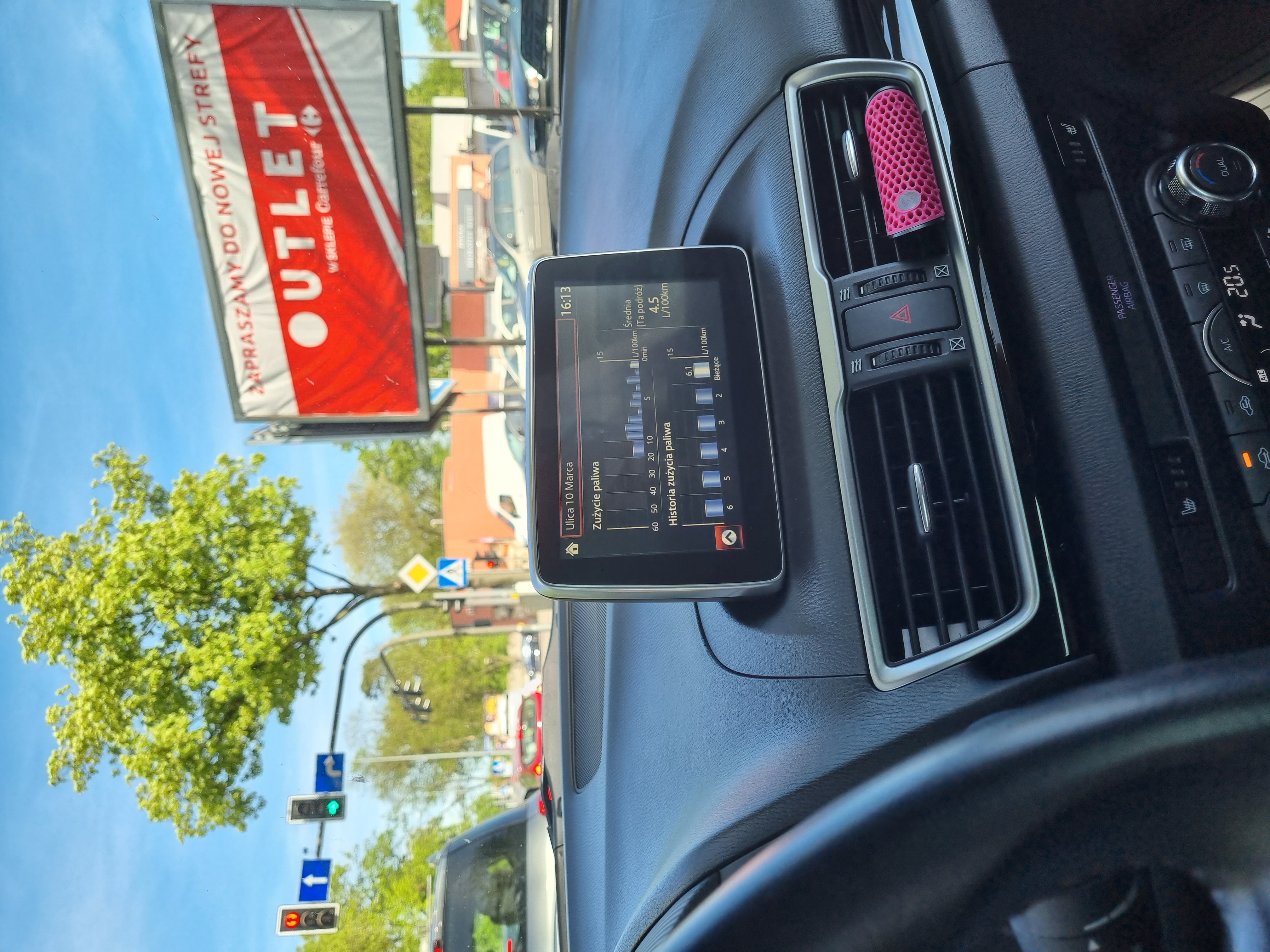

Postprzez Imbeer » 12 maja 2022, 18:20
ellipsis napisał(a):Ja do tej pory nie zauważałem ubytku oleju ale sądze, że silnik napewno coś "bierze" a ubytek jest uzupełniany paliwem stąd brak zmian na bagnecie przez caly okres od wymiany do wymiany. U Ciebie może ten ubytek wynika właśnie z niskiej lepkości obecnego Shella.
Ja natomiast po zmianie na 5w30 AF doswiadczam zmniejszonego zużycia paliwa. Jezdzę cały czas tymi samymi trasami i sprawdzam sobie spalanie od uruchomienia silnika i za każdym razem jest mniej po przecinku. Np. wczoraj jazda 25km poza miastem z klima wynik 5.6, tyle to ja mialem kiedys bez klimy. Dodam jeszcze, że wymianiłem też świece przy 90 tys. km.
Jesli juz jestesmy przy spalaniu na 0w20 Shella
Dystans 26km, prędkość 60% 100km/h, 20% 60km/h, reszta to miasto z częstymi światłami, ale przyznam ze poza zabudowanym hamulca niemal nie uzywam.
Oczywiscie to srednia w jedna strone, jak widac ze zdjecia ciagle kraze wokol 6.1 litrow sredniego spalania na calym baku (tu akurat codzienne dojazdy do pracy po 26km w jedna strone droga krajowa, dwa razy w miesiacu autostrada po 100km w jedna strona, reszta miasto)
