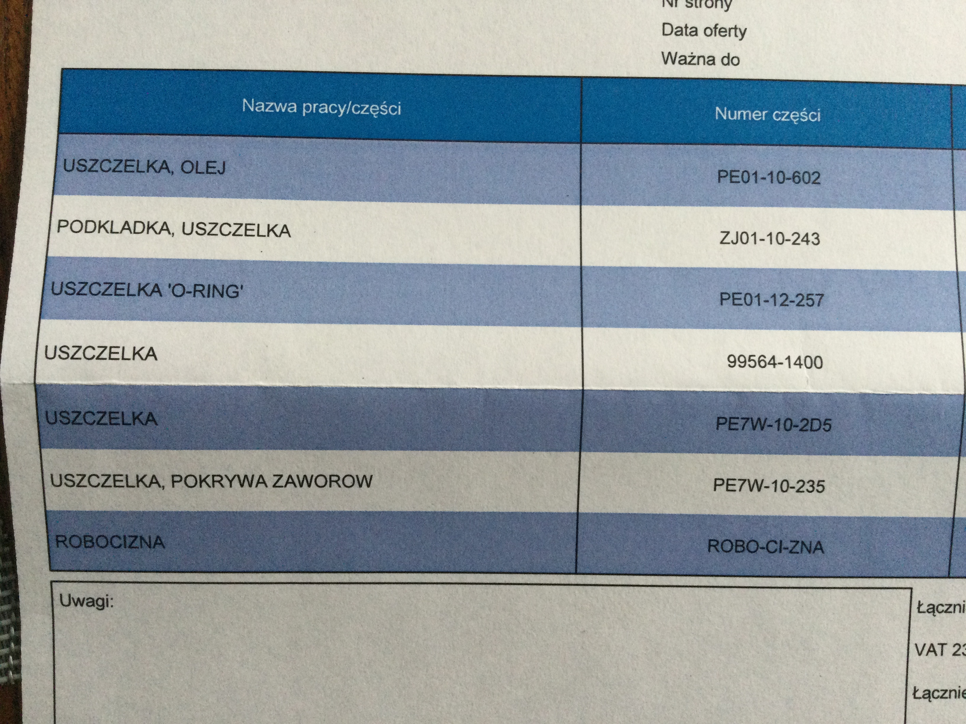

Postprzez Shnikiel » 1 sie 2021, 14:58
child napisał(a):
Shnikiel napisał(a):Podepnę się, 20 lipca 4 przegląd, przebieg 61000, usterka – wyciek oleju (poci się) z obudowy rozrządu – ponoć uszczelka. Otrzymałem propozycję promocyjną naprawy 1445zł, podobno dwa dni pracy i nie policzyli wszystkich roboczogodzin
Jeśli to uszczelka pod pokrywą rozrządu, to znalazłem opis dotarcie do niej w manualu serwisowym:
Cylinder Head Cover Removal Note
1. Disconnect the OCV connector.
2. Remove the wiring harness clips secured to the cylinder head cover.
3. Remove the wiring harness clip secured to the intake manifold as shown in the figure, and set the wiring harness aside.
4. Disconnect the ventilation hose.
5. Disconnect the brake vacuum hose from the intake manifold and set it aside.
6. Remove the catch tank with the evaporative hose still connected and set it aside. (SKYACTIV-G 2.5) (See PURGE SOLENOID VALVE
REMOVAL/INSTALLATION [SKYACTIV-G 2.0, SKYACTIV-G 2.5].)
7. Remove the cylinder head cover.
Oczywiście założenie nowej uszczelki jest bardziej skomplikowane, bo trzeba jeszcze zapodać uszczelniacz w kilku miejscach <glupek2>
Chciałbym poznać człowieka, któremu zajęłoby to dwa dni. Nie – jednak nie chciałbym ;)
Dzięki za odpowiedź, w ofercie aso jest trochę więcej pozycji niż w manualu – załącznik
Na przeglądzie wyciek wyczyścili także ja już nic nie zobaczyłem, muszę odtworzyć na większym ekranie ten filmik który przysyłają w smsie.
Na razie pojeżdżę i będę obserwował.
