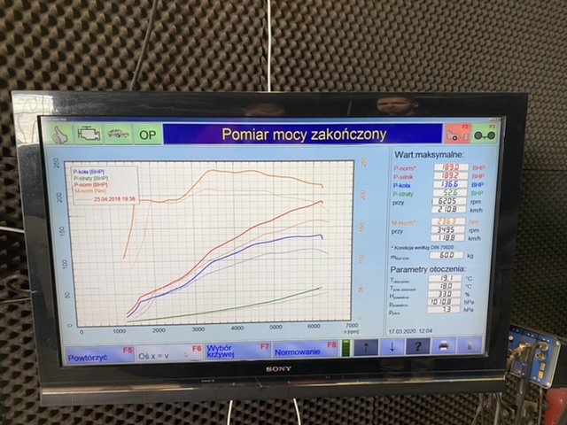

Postprzez demonpredkosci » 17 mar 2020, 12:20
Ciekawostka
Poniżej wykres mojego mazda 3 BN 2.5 USA (pogrubiony) z naniesionym na tle 2.0 BN 120 automat po odblokowaniu.
Widać ze te silniki identyczne jedynie co 2.5 przez pojemność ma więcej mocy j momentu
Na tygodniu będziemy próbować czy to co podaje katalog tuningowy ze na 205 da sje zrobić wyjdzie w praktyce
Na seryjnym filtrze pow 2.5 wyszli 184 konie. Po założeniu wkładki sportowej 189. Przypomnę ze USA ma stopień sprężania 13:1 a europa 14:1 wiec ProsE nie pisać ze mam mniej niż seria. USA 184 seria europa 192
Dopisano 17 Mar 2020, 12:24:
Paliwo 95. Przy próbie robienia programu bedxie hamowane na 98

Postprzez marti78nez » 26 mar 2020, 14:54
Wkładka K&N? Gdzie hamowałeś Uni......c ?

Postprzez demonpredkosci » 26 mar 2020, 16:31
Wkładka AEM
Byłem na hamowni w firmie unittronic polecanej w tym wątku
Jeśli chodzi o chiptuning to pan mi odradził. Mówił ze podchodził już do tego silnika i przyrost na papierze był 5 koni a na drodze zero różnicy. Jedynie 2.0 podobno maja potencjał

Postprzez marti78nez » 26 mar 2020, 16:47
Ja zdejmowałem u niego kaganiec. Tylko moja 120KM więc była podstawa żeby po coś jechać ( zabawa z 120 ma jedynie sens w mojej opinii). W twoim przypadku zgadzam się z nim całkowicie, szkoda kasy. Ja mam wkładkę K&N, ale hamowałem już z nią, więc żadnych danych nie będzie z mojej strony (może coś przyrosło może nie). Teraz wrzucam lżejsze felgi to powinno dać więcej niż wkładka.

Postprzez child » 26 mar 2020, 17:05
demonpredkosci napisał(a):Jeśli chodzi o chiptuning to pan mi odradził. Mówił ze podchodził już do tego silnika i przyrost na papierze był 5 koni a na drodze zero różnicy. Jedynie 2.0 podobno maja potencjał
Tylko w takim razie ten 2.5 to bieda straszna, skoro ma (nawet) te 192KM, a mój 2.0 ma 183KM po odblokowaniu. Różnica minimalna, przynajmnie na papierze.

Postprzez demonpredkosci » 26 mar 2020, 19:46
Tak samo mówił chiptuner. Bo mówił ze osiągi 2.0 po odblokowaniu będą podobne a jednak 3 procent akcyzy vs 18 procent robi różnice.
Natomiast jeśli chodzi o spalanie to patrząc na wątek o spalaniu nie wydaje mi się sby 2.5 palilo w mazda 3 więcej niż 2.0

Postprzez child » 26 mar 2020, 22:03
Ale kojarzę, że ktoś na forum twierdził, że 2.5 jedzie dużo lepiej niż 2.0...
Może kwestia subiektywnych odczuć, może skrzyni biegów, a może momentu obrotowego, bo tu jednak jest różnica.
