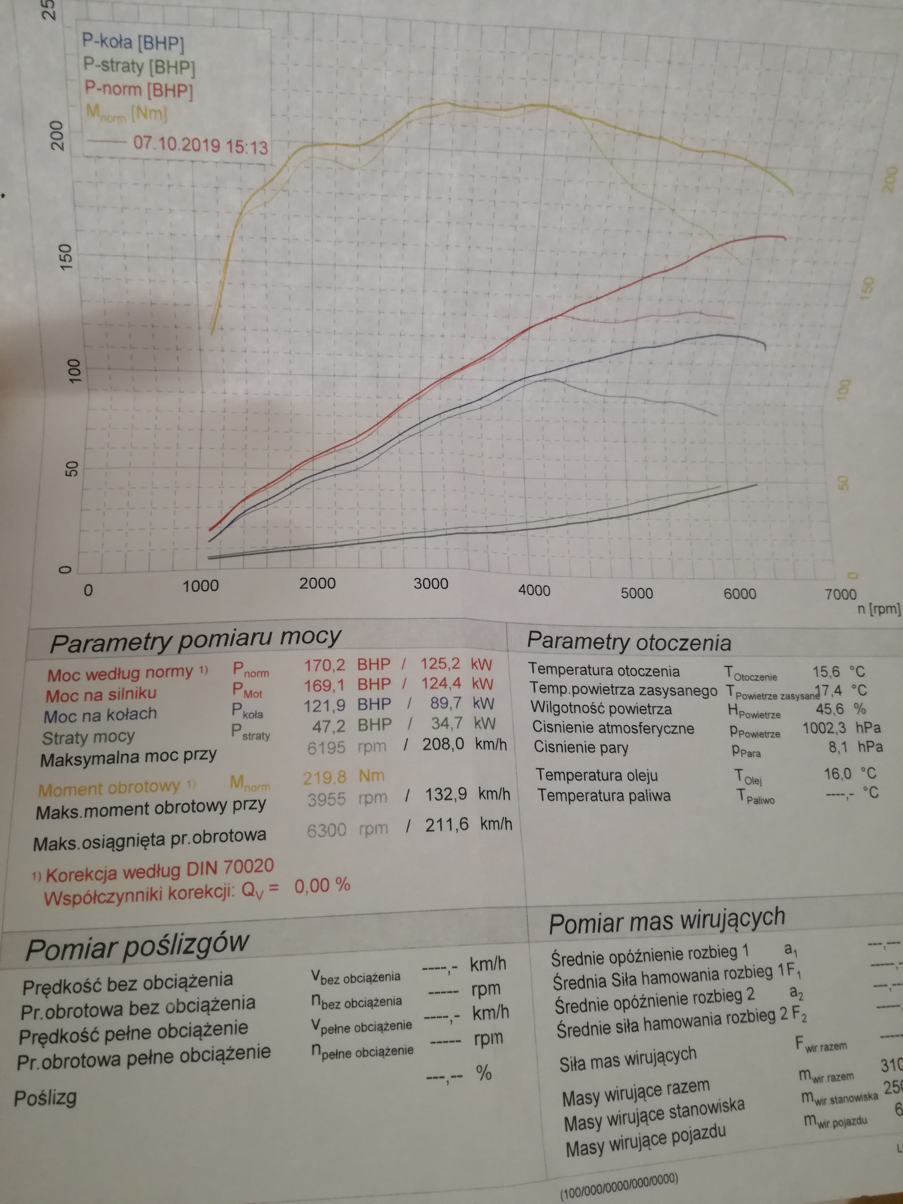

na hamowni widać jak od około 4500 RPM wykres robi się plaski a nie rosnie

nie wierzę w ten wykres. Najniższe ciśnienie ever zanotowane w Polsce to 965hPa. Przy 969 uwierz mi pomiar może być dużo "lepszy" niż przy 1000hpa o ile to 969 było rzeczywiste......

Nooo, mieliśmy maszynę sterującą pogodą i tak wyszło ;)

Nie ma sensu wrzucać wykresów mocy w kontekście porównania tych dwóch firm. Musieliby pracować na jednym aucie, wtedy można by ocenić. Przecież wiecie, że seryjne 120 mogą się różnić o ok. 20KM i tak samo po modyfikacji. I to wcale nie znaczy, że słabsza seria będzie słabsza po modyfikacji.

ja swój wrzuciłem tylko dlatego, że ktoś tu wyżej prosił
zgadzam się, że nie ma co porównywać i nie o to tu chodzi a o to, że kolega popi na siłę wszystkim upycha warsztat swojego kolegi ujmując przy tym innym firmom na podstawie nie prawdziwych informacji

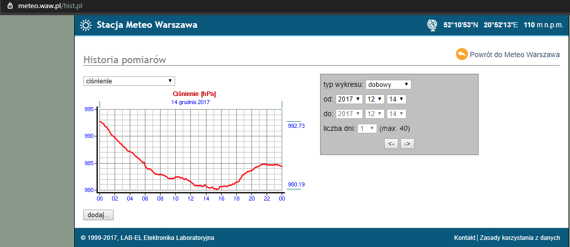

widzę że sporo mnie ominęło, pozwolę sobie tylko załączyć zrzut ekranu z historycznych danych ciśnienia z dnia kiedy sevecc był na modyfikacji
i przypomnę, że ciśnienie atmosferyczne w momencie pomiaru to suma parametrów "Ciśnienie atmosferyczne" i "Ciśnienie pary" z wykresu ale kolega popi2009 na pewno to wie.
