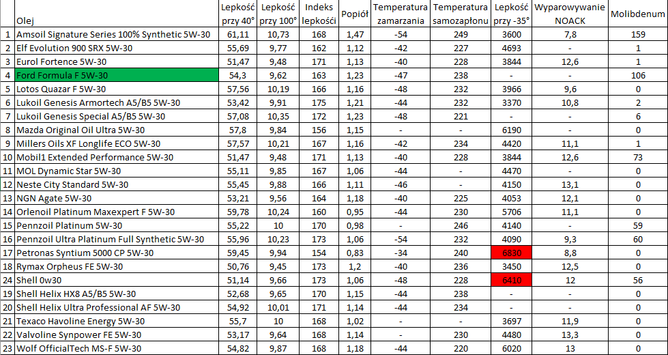

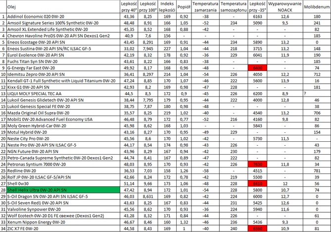

jak na gwarancji i nie ma shell 0w20, to polecam Mobil1 0w20, również bardzo fajny i podobny do Shella olej
a tabelkę porównania olejów – wrzucałem
tam masz wszystkie najważniejsze parametry, tylko trzeba się znać na nich

Postprzez trancex » 15 kwi 2020, 14:28
z ciekawości są już dostępne najnowsze porównania olejów z molibdenum na ten moment?
Widze, ze co raz więcej firm dodaje to do olejów.
Amsoil, Shell, Ravenöl, coś jeszcze jest warte uwagi z 0W20?
Od: 15 kwi 2019, 20:26
Posty: 40 (0/1)
Auto: Mazda 3 2014 Sedan
Postprzez Kritik » 15 kwi 2020, 14:58
trancex napisał(a):z ciekawości są już dostępne najnowsze porównania olejów z molibdenum na ten moment?

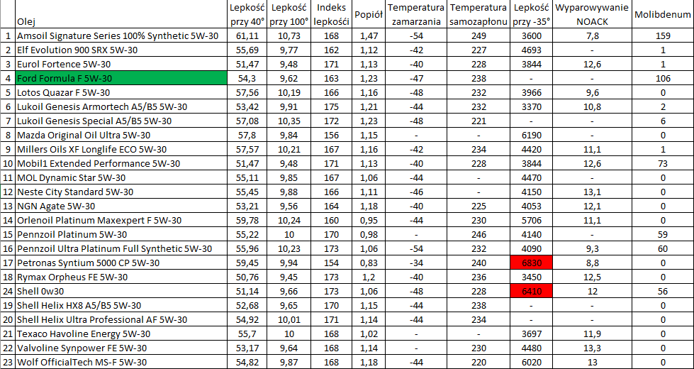

Wszystko jest w tablicy
w 0w20 to prawie każdy ma
gorzej jest z 5w30, tam to odwrotnie, tylko kilka mają... wśród nich Ford Formula F
Tyle olejów ze nie wiem co jeszcze można szukać... tylko wybierać na swój portfel, gust i t.d.
0w20
5w30
Od: 7 wrz 2018, 14:10

Postprzez trancex » 16 kwi 2020, 07:24
wow dzięki Kitik!
Ja jestem laikiem i nie wiem czym się dokładnie sugerować na podstawie danych z tabeli, ale faktycznie Shell, Amsoil, czy nawet Mobile1 będą dobrymi wyborami. Shell cenowo wiadomo najkorzystniej...
Posty: 40 (0/1)
Postprzez Kritik » 16 kwi 2020, 10:19
trancex napisał(a):wow dzięki Kitik!
0w20
Lepkość/Indeks/temperatura zapłonu/molibdenum – im więcej tym lepiej
temperatura zamrażania/NOACK – im mniej tym lepiej
5w30
Lepkość/temperatura zamrażania/NOACK – im mniej tym lepiej
z grubsza to tak wygląda
dobrze zauważyłeś, i już to pisałem wiele razy
0w20 – Moim liderem jest Shell, ze względu na zbliżone parametry jak w Mobil1 czy Amsoil, ale o wiele niższa cenę, i możliwość kupienia 100% nie podróbki
2 miejsce Mobil1
3 miejsce Amsoil – nie z powodu ze jest gorszy a z powodu ceny, nie jest tak dobry jak drogi...
5w30
Moim liderem jest Ford Formula F, ze względu na parametry, obecność molibdenum(co dla 5w30 jest rzadko spotykane) i cenę. Minusem tego oleju jest baaardo duża ilość podróbek, przez popularność tego oleju. Jeżeli jest gdzie kupić 100% oryginał – to jest moim zdaniem najlepszy wybór.
2 miejsce Mobil1
3 miejsce Pennzoil
a dalej, jeżeli już wybierać z bez molibdenowych olejów, to Shell/Valvoline
Amsoil nie jest już w mojej liście, pomimo tego ze ma molibdenum, ale jest zbyt gesty dla naszych silników.... no i cena pozostaje na minus temu oleju...
jak już pisałem wiele razy
dla silnika jest lepiej wymieniać co 8-10 tys Shell/Mobil1/Valvoline, niż raz na 20 tys Amsoil
