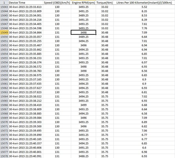

Co do stylu jazdy pełna zgoda, czytając opis mam wrażenie, że jeździmy tak samo, tzn. przewidująco i moje wyniki spalania to odzwierciedlają. Spalanie w Twoim egzemplarzu, jeśli faktycznie poruszasz się jak opisałeś, wydaje mi się dziwne. Przydałaby się też znajomość śr. prędkości, bo akurat w mieście ma to duże znaczenie (ja tam w terenie zabudowanym jeżdżę zgodnie z przepisami, więc jak mam średnią >40, tzn. że prawie nigdzie nie stałem, jak <25, tzn. że były korki i spalanie leci +1-1,5l –> mowa o Wawie).
120km/h 6b/3tys. obr. – i jakie masz wówczas spalanie?
Mam przetestowany sposób u siebie: 6bieg, tempomat, autostrada/ekspresówka, 135km/h licznikowe (129GPS), 3600obr/min, spalanie ok. 7,5l/100km z dystrybutora. Mam rozumieć, że u Ciebie przy takich parametrach silnik w BM spala więcej?
edit: Załączam wydruk z Torque, jaki mi się na szybko udało odnaleźć, takiej jazdy na tempomacie. Nowszej nie mam, przestałem używać ELM w czerwcu, bo wyniki spalania praktycznie pokrywały się z dystrybutorem. Nie jestem tylko pewien czy samo Torque mam w 100% prawidłowo skonfigurowane(np.: dokładna masa pojazdu w zależności od liczby pasażerów, itp.).
