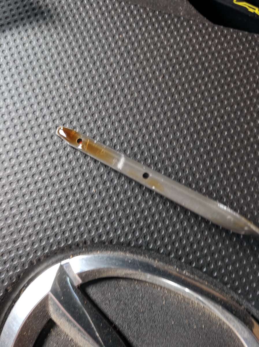

co do oleju. tak wgląda gulf 0w20 po 4 miesiącach od zmiany i ok 1000km przejechanych. widać ze już trochę wyczyscil – ciemny osad jest

Postprzez zdzich44 » 26 mar 2019, 09:55
Amsoil 3 tygodnie po zmianie, ok. 1100km. Po zalaniu był ledwo widoczny na bagnecie.

Postprzez popi2009 » 26 mar 2019, 14:41
Nie znam się ale się wypowiem-
Gulf ma kolor taki jak był nowy ale widać jakby ciemniejsze plamy – zakładam ze to co czyści
U Ciebie olej wyglada jak czysty ale przepracowany
Chętnie posłucham opini kogoś kto się zna

Postprzez Kritik » 26 mar 2019, 15:50
w silniku zawsze zostaje jakaś ilość starego oleju, i przez to nowy może od razu mieć trochę ciemny kolor
jak przy 6000-8000-10000 km olej jest jasny — to jest źle
jak przy 1000 km olej już jest ciemny to jest również źle
Wszystko reszta — jest OK
i kolor to nie jest najważniejszy wskaźnik jakości czy zużycia oleju.
