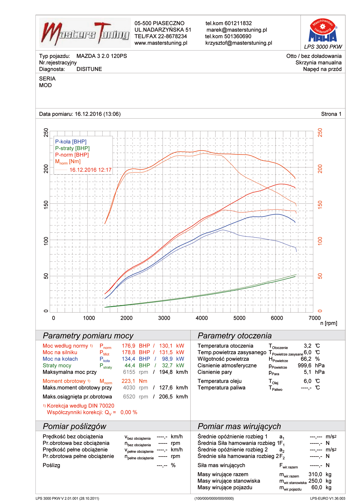

Postprzez usrobo » 18 gru 2016, 11:14
Ja jestem już po remapie.
Dzięki Michał za pomoc
700km przejechane, cały dzień w trasie ale było warto.
Moc według normy 1) Pnorm 176,9 BHP / 130,1 kW
Moc na silniku PMot 178,8 BHP / 131,5 kW
Moc na kołach Pkoła 134,4 BHP / 98,9 kW
Straty mocy Pstraty 44,4 BHP / 32,7 kW
Maksymalna moc przy 6155 rpm / 194,8 km/h
Moment obrotowy 1) Mnorm 223,1 Nm
Maks.moment obrotowy przy 4030 rpm / 127,6 km/h
Maks.osiągnięta pr.obrotowa 6520 rpm / 206,5 km/h
pozdrawiam

Postprzez Mirecsk38 » 18 gru 2016, 13:47
usrobo: jakie sa odcucia za granicom 5000rpm w porownaniu ze seriom a czy to cosz dalo przy wyprzedzaniu na 2 biegu
na kolach tam masz dozo i w serii a od 5200rpm juz spora roznica wedlig grafu
Od: 22 mar 2013, 10:22
Posty: 237 (2/6)
Auto: Mazda 6 GJ, 2.0 145HP, WGN
Postprzez usrobo » 18 gru 2016, 14:02
różnica jest spora, nie czuć tego dziwnego zjawiska przy wyprzedzaniu po redukcji i wciśnięciu gazu.
przy normalnej jeździe przez miasto nie odczułem różnicy, różnicę czuć przy szybkim starcie lub redukcji i wyprzedzaniu.
podam przykład: wjazd ze ślimaka na a1 przy lotnisku pyrzowice, od samego Siewierza 2m za mną trzymało się jakieś A6 i strasznie próbowalo mnie wyprzedzić, podwójna ciągła, spory ruch itp.
po zjeździe ze ślimaka na a1 zrobiło się miejsce i czułem już mruganie światłami za mną ze mam puścić gościa, zredukowałem i dałem po gazie, gość oddalał się we wstecznym lusterku !! , wcześniej było to nie do pomyślenia, wyprzedził mnie dopiero przy 190km/h i pojechał dalej, a ze ślimaka ruszyliśmy od 40km/h

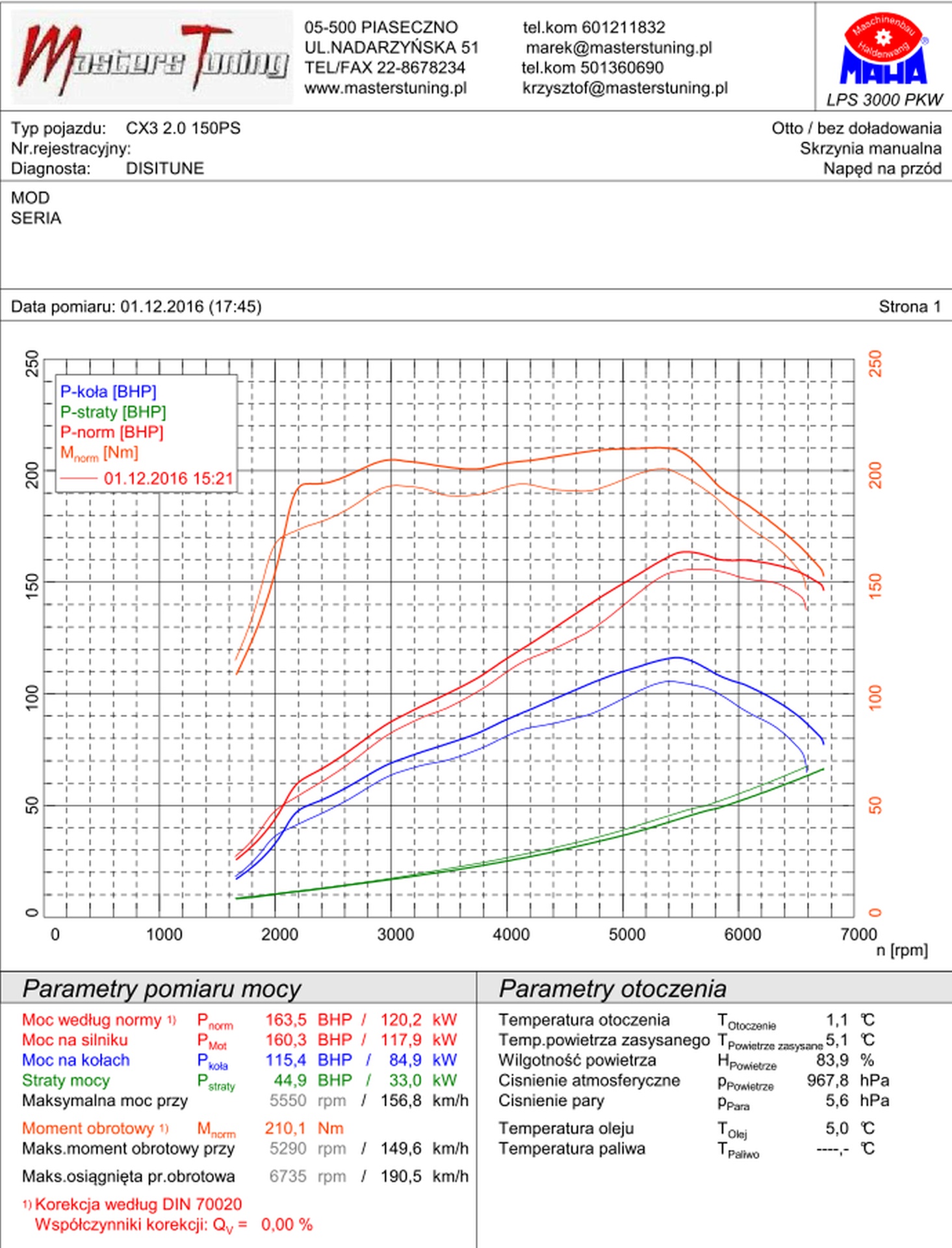

Postprzez DISItune » 19 gru 2016, 11:46
Tak da się wycisnąć coś więcej z wersji 165, ale nie łudźcie się że tyle co ze 120tki.
Poniżej przykład CX-3 150KM, której silnik różni się nieco kolektorem dolotowym od wersji z 3ki. Według OVTune powinno wyjść więcej ale dla wersji 4x4 z A/T to jest to wynik akceptowalny.
Samochód z dolotem CorkSport (i jakimś dziwnym tłumikiem końcowym, który równie dobrze może więcej szkodzić niż pomagać) zmierzony 155KM 200Nm, po modyfikacji 163KM 210Nm.
Może i wartości maksymalne szału nie robią ale przebieg krzywych wyraźnie
się wygładził a różnice miejscami dochodzą do 20Nm. Pozwolę sobie też przypomnieć,
że to wolnossący silnik który nie jest w żaden sposób sztucznie zdławiony.
Modyfikacja OrangeVirus Tuning z ostatecznym szlifem DISItune.
