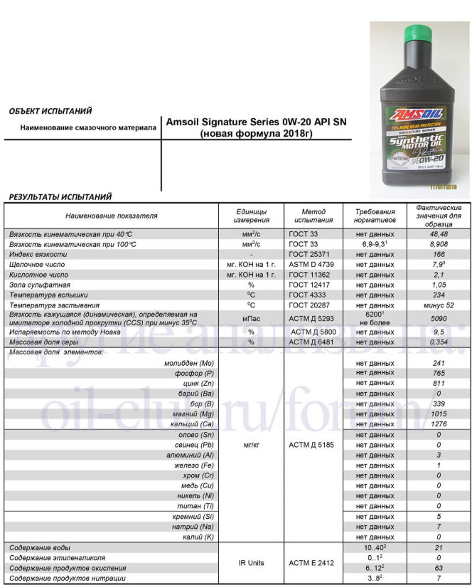

jest Amsoil 0w20
tylko jak dla mnie, to ten Amsoil jest trochę drogi.... 48zl/1L a parametry jak w Shell+/– za 30zl/1L
przy tym ze Amsoil jest z PAO a Shell juz GTL
Lepkość przy 40c – 48,48 ( mazda 35.57 / eneos 43.68 / shell 47.42)
lepkość przy 100c – 8,90 (Mazda 8.25 / eneos 8.66 / shell 8.94)
Pour point – -52c (Mazda -40 / Eneos -39 / Shell -52) im mniej tym lepiej
Sulfat – 1,05% (Mazda 1,02% / Eneos 1,04% / Shell 1,01%) im mniej tym lepiej
NOAСK – 9,5 (Mazda 13,2 / Eneos 14 / Shell 9,7) im mniej tym lepiej

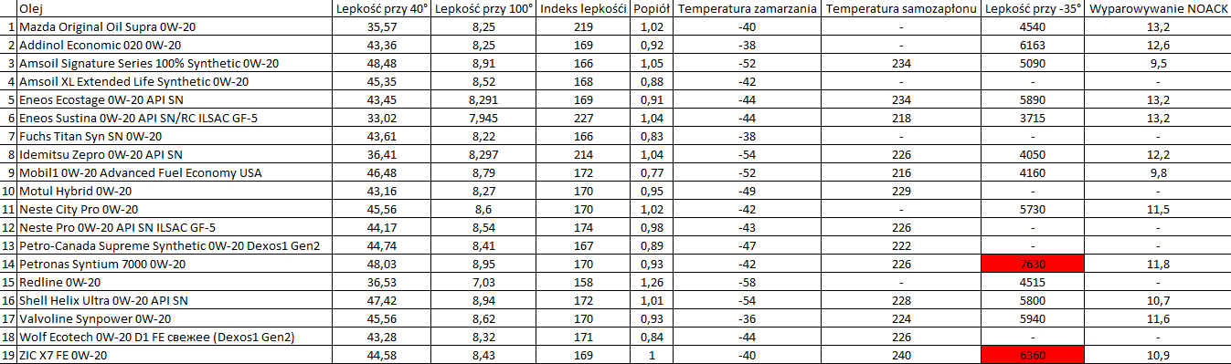

Zrobiłem taką tabelkę o olejach 0w20
Mam nadzieje ze bedzie pomocna dla wszystkich
Tak jak mówiłem wcześniej dla mnie liderem jest Shell 0w20 i Mobil1 0w20 AFE
Petronas i ZIC w ogóle nie może nazywać sie 0w20 bo lepkość przy -35 dla olejów 0w20 nie może być większa niż 6200, dla tego zaznaczyłem ich na czerwono
Ja myślę ze przy zdecydowaniu się na olej 0w20, trzeba łac jak najgęstszy, ale nie zapominać o innych parametrach, i w tym wygrywa Shell i Mobil.
Mobil ma niższa Temperatura samozapłonu, ale dla naszych silników bez turbo to nie jest taki istotny wskaźnik, ale Mobil ma niski popiół.
Shell ma więcej popiołu i wyższy NOACK, ale przy tym jest na bazie GTL
Nie istnieje ideału wśród olejów, ale te 2 jak dla mnie są najlepsze...
p.s. w tabelce nie ma Ravenol, zapytałem w labie który robił te wszystkie badania czemu, i dostałem bardzo ciekawa odpowiedz... ze badania byli robione, ale wyszły bardzo kiepskie, po czym Ravenol groził sadem i t.d. i dla uniknięcia niepotrzebnych problemów, laboratorium usunął wszystkie wyniki badan, i powiedzieli ze więcej nie będą testować olejów Ravenol....
darrecki zastanów się nad innym olejem...
