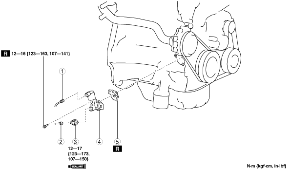

Faktycznie, patrzę w serwisówkę i nie ma czujnika ciśnienia w benzynach. W dieslu z tych roczników jest, a tylko w tych grzebałem. Pompa Mazdy ma 2 tryby pracy, niski jak się toczysz i spokojnie jedziesz i wysoki przy wyższych obrotach / obciążeniu.
Wg serwisówki musisz zdemontować "oil solenoid switch"
Lokalizacja
Zamontować zewnętrzny czujnik i sprawdzić odczyty.
Note
• The oil pressure can vary with oil viscosity, temperature and engine speed.
Oil pressure (reference value) [coolant temperature: 80—90 °C {176—194 °F}]
Lo: 110—175 kPa {1.13—1.78 kgf/cm2, 16.0—25.3 psi} [1,500 rpm]
Hi: 300—430 kPa {3.06—4.38 kgf/cm2, 43.6—62.3 psi} [4,500 rpm]
Także pod domem tego raczej nie da się zrobić
Polecam więc jakiś warsztat, bo jak to coś poważnego to szkoda zatrzeć silnik.

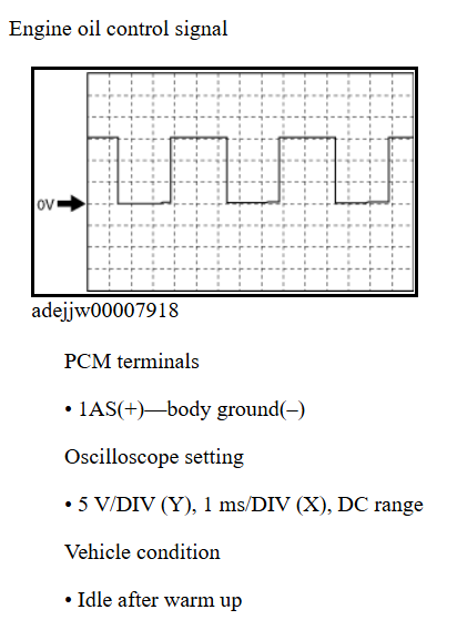

Ten zaworek o którym pisze darrecki można elektrycznie sprawdzić ale manual podaje że za pomocą oscyloskopu (na rozgrzanym silniku, jak już możesz silnik dojechać podczas tego rozgrzewania XD) a to forscanem jedynie na kompie jakoś by można odczytać więc szybciej i pewniej jakiegoś mechaniora zawołać zwłaszcza że nie masz auta pod ręką...
