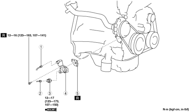

Faktycznie, patrzę w serwisówkę i nie ma czujnika ciśnienia w benzynach. W dieslu z tych roczników jest, a tylko w tych grzebałem. Pompa Mazdy ma 2 tryby pracy, niski jak się toczysz i spokojnie jedziesz i wysoki przy wyższych obrotach / obciążeniu.
Wg serwisówki musisz zdemontować "oil solenoid switch"
Lokalizacja
Zamontować zewnętrzny czujnik i sprawdzić odczyty.

Także pod domem tego raczej nie da się zrobić
Polecam więc jakiś warsztat, bo jak to coś poważnego to szkoda zatrzeć silnik.

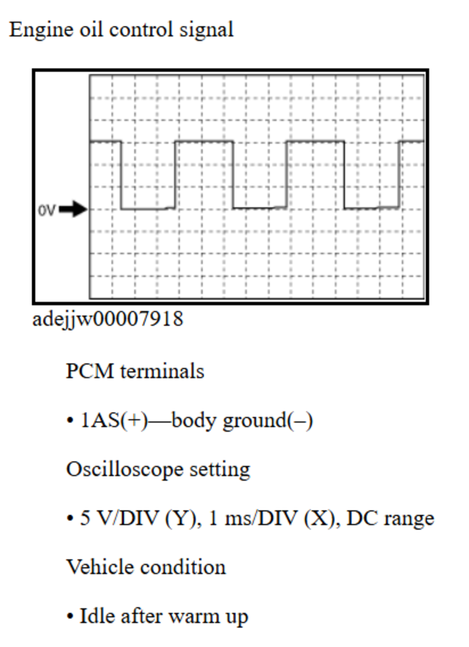

Ten zaworek o którym pisze darrecki można elektrycznie sprawdzić ale manual podaje że za pomocą oscyloskopu (na rozgrzanym silniku, jak już możesz silnik dojechać podczas tego rozgrzewania XD) a to forscanem jedynie na kompie jakoś by można odczytać więc szybciej i pewniej jakiegoś mechaniora zawołać zwłaszcza że nie masz auta pod ręką...
