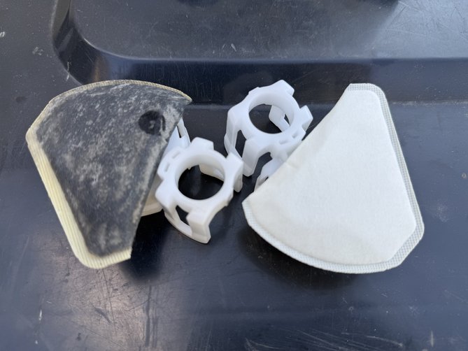

Postprzez venomx » 4 wrz 2025, 10:17
W razie gdyby ktoś miał podobny problem, u mnie pomogła wymiana filtra paliwa, który znajduje się w koszu. Pomimo tankowania tylko na znanych stacjach typu Orlen, wymagał wymiany.

Postprzez zadra » wczoraj, 00:19
venomx napisał(a):W razie gdyby ktoś miał podobny problem, u mnie pomogła wymiana filtra paliwa, który znajduje się w koszu. Pomimo tankowania tylko na znanych stacjach typu Orlen, wymagał wymiany.
Wymiana filtra nigdy nie zaszkodzi, ale czy podczas odpalania z zimnego fiotr jest mniej zapchany niż podczas odpalania z ciepłego?
Filtr wie, kiedy silnik jest ciepły i dopiero wówczas na złość się zapycha mocniej?

Postprzez venomx » wczoraj, 10:04
Przebieg 102tys km
Samochód kupiłem jako 1.5 roczny z przebiegiem 30tys
Tankuje tylko 98
Co do odpalania ciepłego/zimnego silnika. Nie jestem specjalistą w tej dziedzinie, ale może mapa zapłonu/paliwa jest inna przy odpalaniu w zależności od temperatury. Wiem jedno, że po wymianie filtra pali na dotyk.
