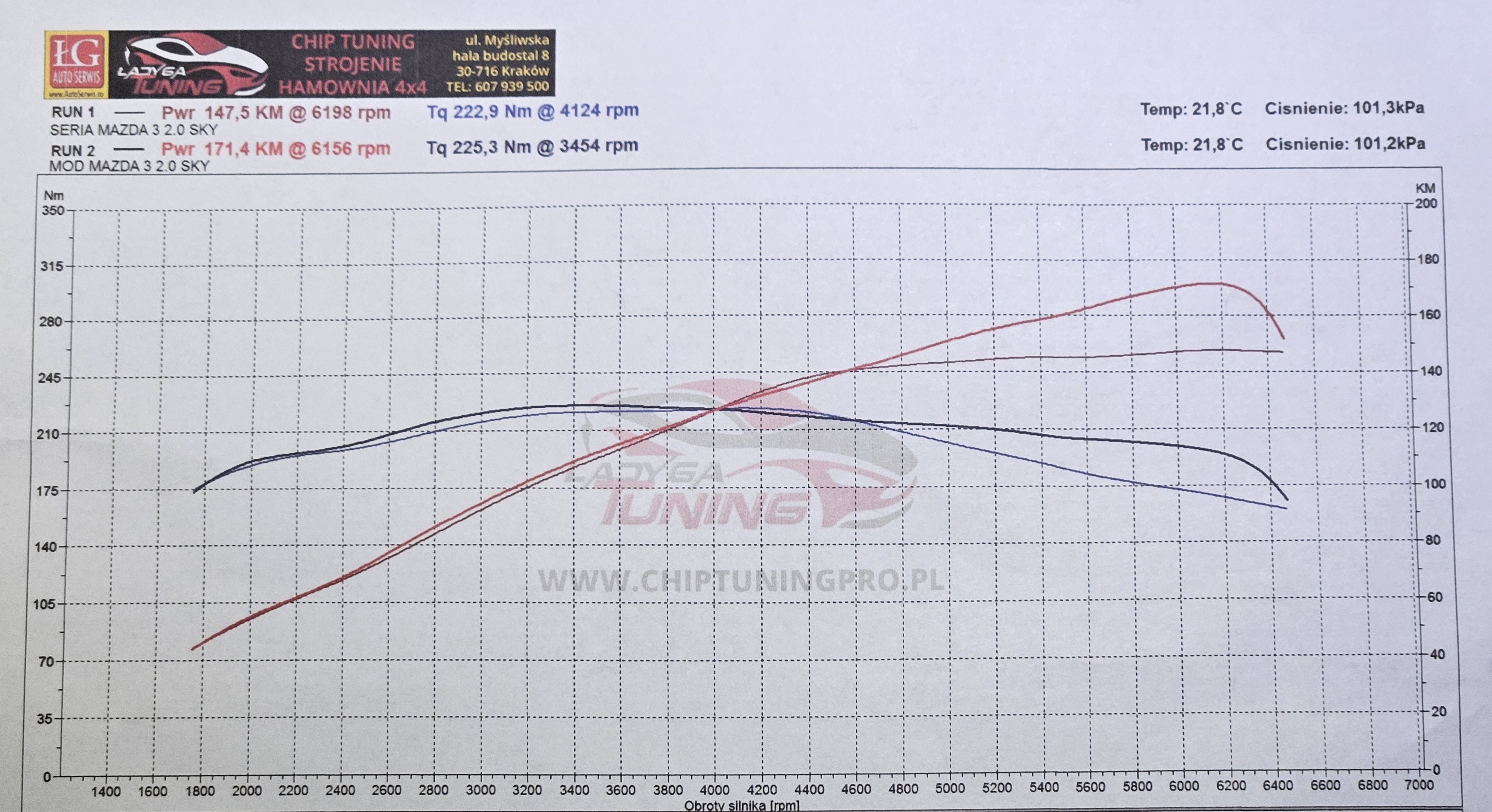

Hej,
Właśnie zrobiłem tam, gdzie kolega powyżej podpowiadał.
Poniżej załączam wykres, co udało się uzyskać :)
