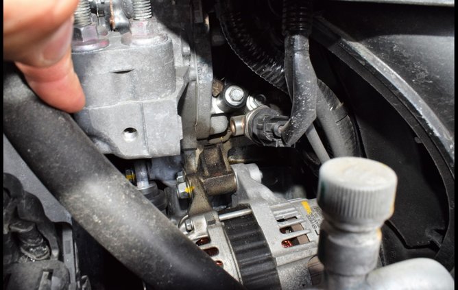

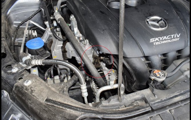

		mam przepocenie na śrubie niedaleko pompy wody
przebieg samochodu 3700 km
naprawiłeś ten przeciek?jaka była diagnoza i ile to kosztowało. umnie poci się w tym samym miejscu i nawet troszke pod tą łapą głebiej.ratoschlaff napisał(a):a oto zdjęcia
