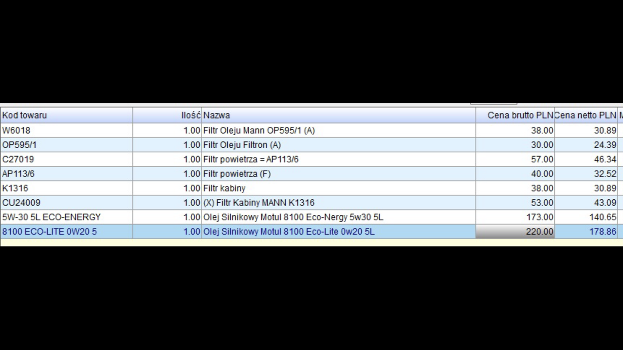

Czesc,
Kupiłem egzemplarz 190k przebiegu 2016r.
Nie wiem jaki olej był wcześniej był lany. Z racji przebiegu mysle, żeby zalać 5W czy mimo wszystko iść 0W?
Dostałem taka ofertę ze sklepu, wypowiecie się ? Filtry wezmę MANN
Czy warto robić płukankę silnika w benzynie?
Dziekuje

Postprzez fux » 18 kwi 2022, 10:20
Total. 0w-20, filtr mann ok.
Intercars. Tak a Maździe robiłem przez 5 lat. Ponad 190 kkm nalotu.
Płukanka bez sensu.
Od: 22 kwi 2016, 19:41
Posty: 331 (4/5)
Auto: 3 BP
