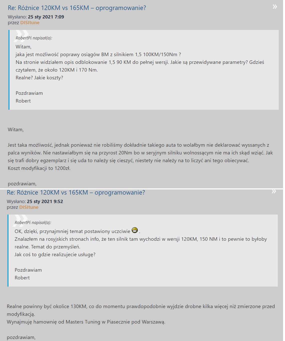

Postprzez RobertPi » 16 lip 2021, 08:05
Obyś miał rację, że będzie łatwiej i że nie powinno być gorzej ja tylko zwracam uwagę na to, że M3 nie robili i nie ma pewności co wyjdzie.
Poniżej korespondencja z DISItune.

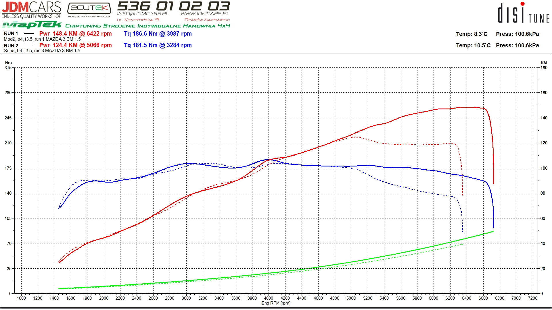

Postprzez DISItune » 27 sty 2022, 11:28

Postprzez RobertPi » 3 lut 2022, 22:06
A jaka tu jest seria bo się trochę pogubiłem?
Ja mam mieć fabrycznie 101 KM i 150 NM. Tu chyba jest coś więcej.
I zielona linia to jest ?

Postprzez DISItune » 3 lut 2022, 22:10
RobertPi napisał(a):A jaka tu jest seria bo się trochę pogubiłem?
zielona linia to straty, to wersja 101KM w papierach

Postprzez RobertPi » 3 lut 2022, 22:16
Chyba jednak przyśpieszę wyjazd bo chyba warto się pobawić :D .
I przebieg momentu też taki całkiem płaski :D .
Co najmniej 140 Nm dostępne w zakresie 1600-6700 obrotów, nie spodziewałbym się po tak małym silniku bez turbo.
Jak spojrzałem na DJ 75KM, które w serii ma 95 i 160Nm to chyba zaczynam rozumieć.
