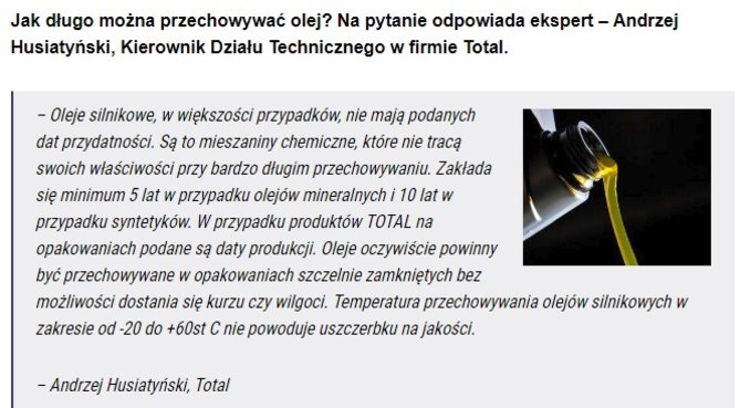

Każdy producent podaje termin przydatności oleju, w zamkniętej (hermetycznej) kanistrze i otwartej
Ok, pomyliłem się odnośnie naciągana wilgoci, ale utleniania nikt nie odmówi....
Tak na szybko 1 info z Googla, Liqui Molly, podaje 5 lat w zamkniętej (fabrycznie, a nie ręcznie) kanistrze i 1 rok w otwartej.
Ale jak wam tak ciśnie 20 zl na nowy litr oleju, to bardzo proszę, można lac i otwarty, i mieszać, i w ogolę nie wymieniać olej <ok>

a poczytać ze zrozumieniem? <lol>
już pisałem, ze producent podaje termin przydatności zamkniętej i otwartej tary
zamknięta – 5 lat
otwarta – 1 rok
co to za serwis ze za rok nie zużyje beczki oleju? <oczy>
a tutaj piszą akurat o oleju z ostatniego przeglądu, czyli który ma już rok od momentu otwarcia tary

Postprzez Spoko40 » 11 sie 2020, 23:05
Kiedyś zamieszczałem tą informację, ale przypomnę jeszcze raz
