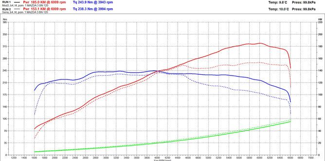

Postprzez marlo » 31 lip 2020, 23:32
dopiero wrocilem z wwa, zmiany jak na zdj,
2016 rok po lift ver. UK, JAP, hamowany na 95.
Pierwsze wrazenia, jak ktos ma ciezka noge to polubi ;) do 4000 rpm porownywalnie aczkolwiek delikatnie na +, powyzej czuc roznice i teraz sa inne biegi nic tylko "dwojka" ;) ale mimo 146 wyplutych na stqrcie mi standard bk 2.0 150 lepiej pasowal, po strojeniu jak narazie (300km wwa – malopolska) chyba sie polubimy jak z bk ;)
Dzieki DISI Tune!

Postprzez child » 1 sie 2020, 20:27
Bardzo ładny wynik – pierwszy raz widzę lepszy niż mój, ale też bazę miałeś zarąbistą <faja>

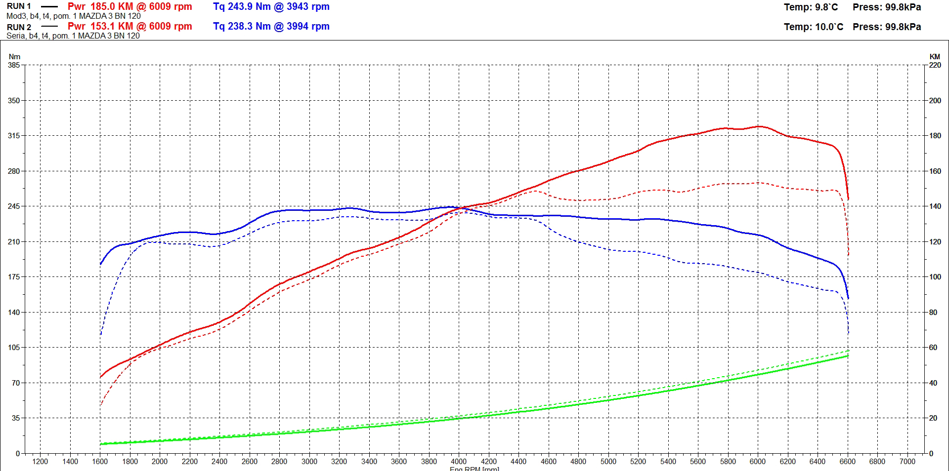

dzisiejsze "weekendowe" odblokowanie M3 BN 2.0 120KM
seria i odblokowanie.
jazda dużo przyjemniejsza
Dzięki DISI Tune!

Postprzez demonpredkosci » 10 sty 2021, 22:22
jakim cudem moc maksymalna przed i po jest identyczna przy takich samych obrotach z dokladnoscia do jednego obrotu?
malo realne albo mega przypadek

Postprzez PGawronsky » 11 sty 2021, 15:50
demonpredkosci napisał(a):jakim cudem (....)
Czyli która opcja?! Bo nie rozumiem co chcesz zasugerować?
