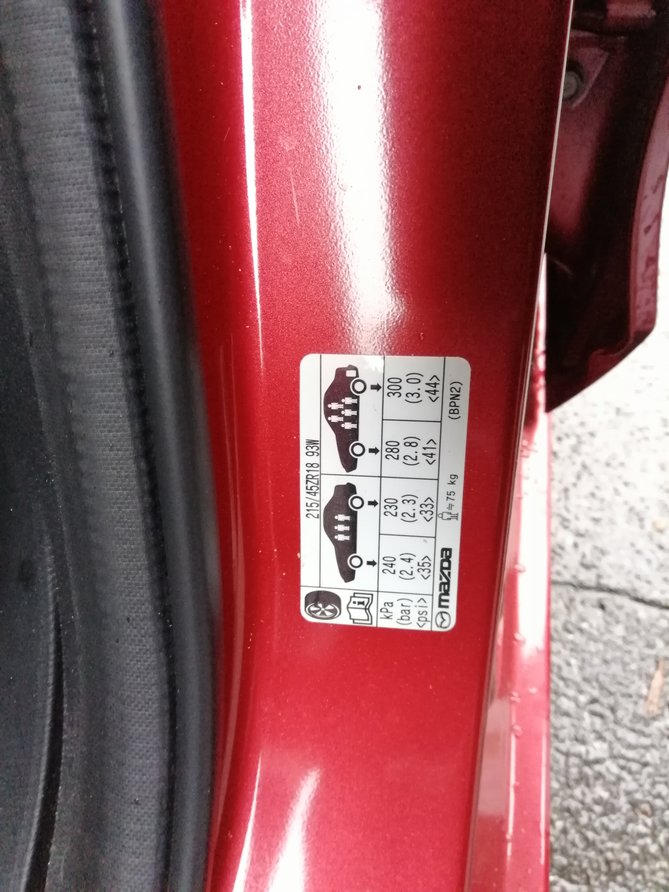

Jutro zrobię foto i raczej napewno dobrze pamietam(chyba w autach po lifcie coś zmieili) .tabliczke mam przy otwarciu drzwi na progu

czarmi napisał(a):To chyba źle pamiętasz, bo dla 215/45R18 ciśnienie podstawowe wynosi – przód 2,4, tył 2,3 bara, a przy pełnym obciążeniu przód 2,8, tył 3,0 bara :|
Instrukcja z 2014r.
Czyli tak jak w tabeli której wysłałem ;)
Cyt. "Lekko podwyższone ciśnienie poprawia kierowalność i stabilność w zakręcie. Pozwala też na zmniejszenie oporów toczenia, a w konsekwencji zużycie paliwa. Zdarza się, że producenci aut wskazują w instrukcji obsługi taką wartość eko, która jest zoptymalizowana względem przyczepności."

Postprzez przemek24p584 » 4 maja 2019, 19:41
Tabliczka z M3 2018r
