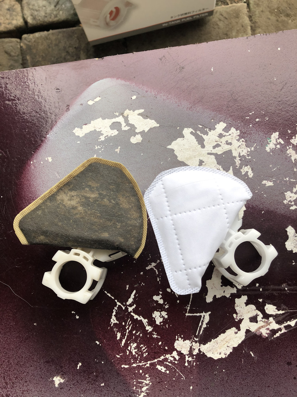

Postprzez Kritik » 22 kwi 2020, 12:33
Filtr paliwa po 76 tys km
<ok>

Postprzez RobertPi » 23 kwi 2020, 20:34
Nie twierdzę, że filtr paliwa jest niepotrzebny i nie należy go wymieniać ale jak ma wyglądać włóknina po jej moczeniu w benzynie przez okres 3-5 lat? Ropa to ropa, odbarwienia i zmiany chemiczne muszą być.
Napisz jak to wpłynęło na filtrowanie i przepuszczalność materiału, ile po wysuszeniu udało się uzyskać osadów.
Wtedy będzie rzetelna informacja a nie propaganda.
