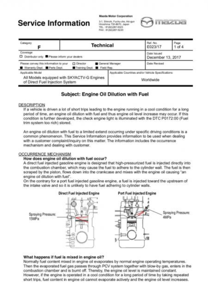

Postprzez Kritik » 5 mar 2020, 15:20
child napisał(a):To najwyraźniej nie dla mojej
dla wszystkich Skyactiv-G
u kogoś więcej u kogoś mnie, zależy gdzie auto jeździ i t.d.
child napisał(a):Masz jakiegoś linka?
załączam
child napisał(a):Ale dobrze byłoby mieć informacje z innych wzorców użytkowania, bo ja np. jeżdżę trochę dłuższe odcinki, a zimy nie ma
przy takiej zimie jak teraz to może być do 5%
ale tez wszystko zależy kto, jak i gdzie jeździ, oczywiście kto lata codziennie 100 km w trasie, to paliwo się wywietrza
a kto jeździ 5 km w korkach, no to będzie paliwo w oleju

Postprzez child » 5 mar 2020, 20:42
No to moja typowa trasa (15-20km) widocznie wystarcza, bo paliwa nie czuć w oleju.
Swoją drogą oni twierdzą, że ten problem mają wszystkie silniki z bezpośrednim wtryskiem.
