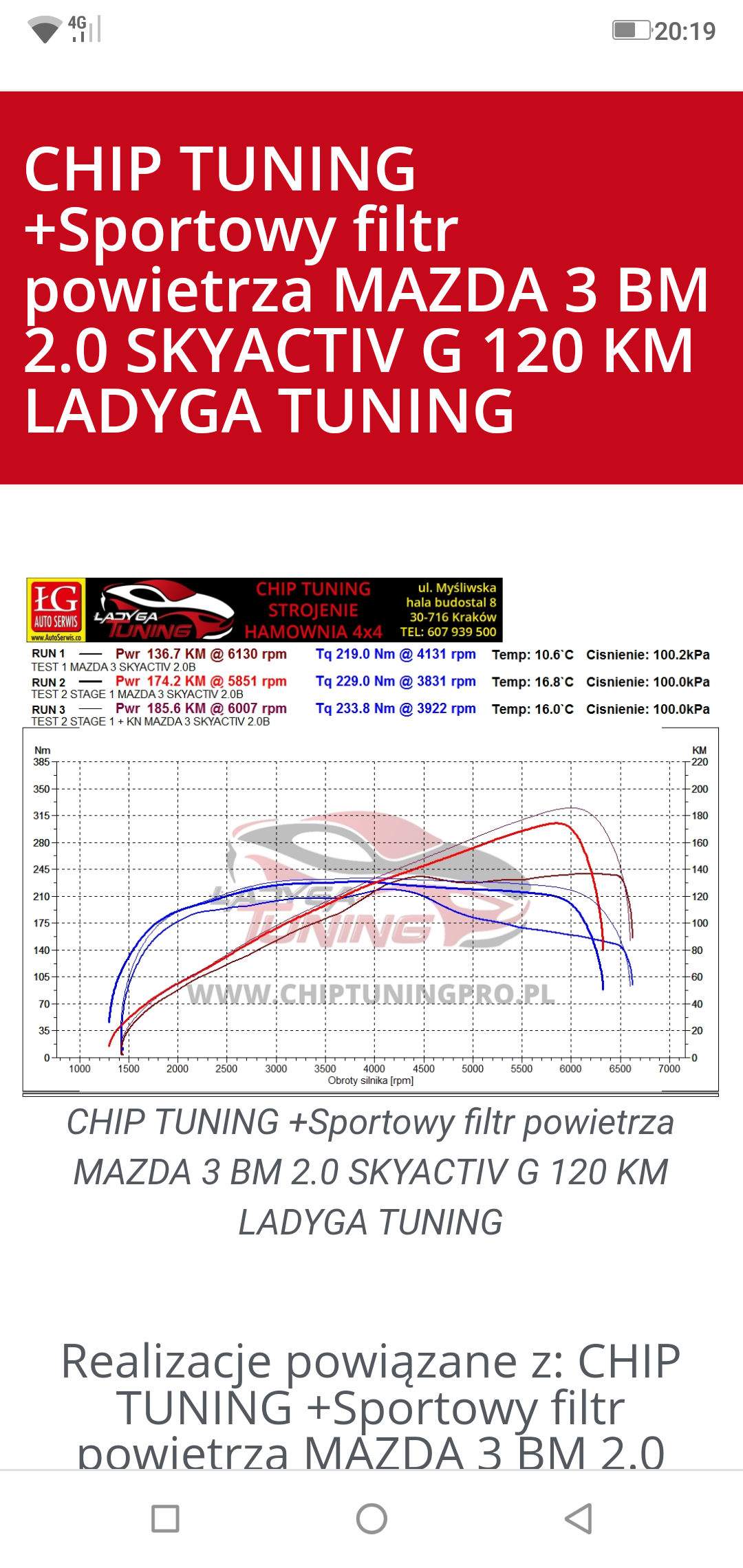

Gdzieś na YT trafiłem na film który pokazuje na hamowni jaki wpływ daje taka wkładka i fakt, że coś tam podnosi moment i daje kilka kucy, ale też przestrzegają przed tym, żeby w autach z przepływomierzem powietrza tak wkładka nie była zbyt mocno nasączona tym "olejkiem" bo się osadza na nim i szlak go trafia.
Także ja odpuściłem założyłem Ori Mazdy. Jak będę chciał mieć mocniejsze auto to po prostu kupie takie
