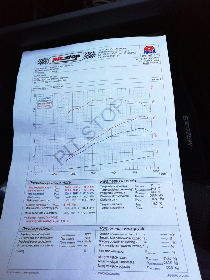

Trochę jestem zawiedziony. Mazda 3 165KM 2017

Postprzez KrzysiekWPR » 9 cze 2019, 15:26
Faktycznie 10km mniej, ale za to moment obrotowy prawie 220Nm ( już ponad 200Nm od ok 3000obr) tutaj jest pozytywniej niż by mogło się wydawać. Moc trochę niska, ale:
– pierwsza sprawa – masz bardzo niski przebieg (auto wg. mnie w ogóle nie dotarte auto – i niech nikt mi nie mówi że już od odbioru z salonu czy z malutkim przebiegiem chodzi tak samo jak po dobryn dotarciu)
– pytanie jakim stylem jeździsz generalnie i gdzie? jazda no stop miasto i dodatkowo ECO mocno zamula.
Wiem, że to KASA, ale dobrze by było powtórzyć za jakieś kilkanaście tys. dobrze po przejechaniu jakiejś dłuższej traski na odmulenie.

Postprzez Mirecsk38 » 9 cze 2019, 18:41
KrzysiekWPR napisał(a):Faktycznie 10km mniej, ale za to moment obrotowy prawie 220Nm ( już ponad 200Nm od ok 3000obr) tutaj jest pozytywniej niż by mogło się wydawać. Moc trochę niska, ale:
moc na kolach jest o.k, odpowiada mocy silnika kolo 170HP i stratam kolo 50HP, tutaj sa za male straty dlatego niska moc silnika

Postprzez KrzysiekWPR » 9 cze 2019, 19:35
1. Poczekaj z tym pomiarem aż przebieg będzie nieco większy..
2. Moc na kołach/na silniku – nie do końca wiem o czym mówisz, dlaczego wnioskujesz to co napisałeś. Ale może masz więcej info na ten temat.
Moment bardzo dobry i dostępny wcześnie to jest najważniejsze.
Pozdr

Postprzez Neonixos666 » 9 cze 2019, 19:42
Powietrze zasysane to ponad 30 stopni czyli ciepło a to nie sprzyja wynikowi.

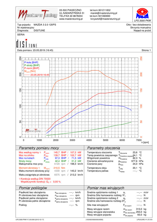

Postprzez adam_we » 11 cze 2019, 09:48
Prawie jak seryjna stodwudziestka :D

Postprzez Mirecsk38 » 11 cze 2019, 15:59
tak 1 ze 100 G120 ma takie super parametry, ostatnie gorsze
niepatrz tylko na moc silnika ale i na moc na kolach a tam zadna z G120 niema nawet 100HP , po odblokowaniu maja G120 od kolo 120 do kolo 130HP. Kolega przemek ma w serii +120 , czyli jak odblokowana G120, wedlug mnie ok. Moze sie wypowie k temaku ktosz z DISI czy LG
Moja G145 ma serie 114HP ma kolach

Postprzez KrzysiekWPR » 11 cze 2019, 19:09
Adam_We
No jednak "prawie" robi sporą różnicę,:
1. Moment – 10Nm
2. Moment spada znaczenie wcześniej
3. Moc na kołach faktycznie jest poniżej 100KM
CO nie zmienia faktu, że nadal uważam że wykres 165-tki nie jest do końca wiarygodny bo przy bardzo niewielkim przebiegu/. Oczekiwałbym że parametry szczególnie mocy bo moment jest ponad co ma być poprawią się.

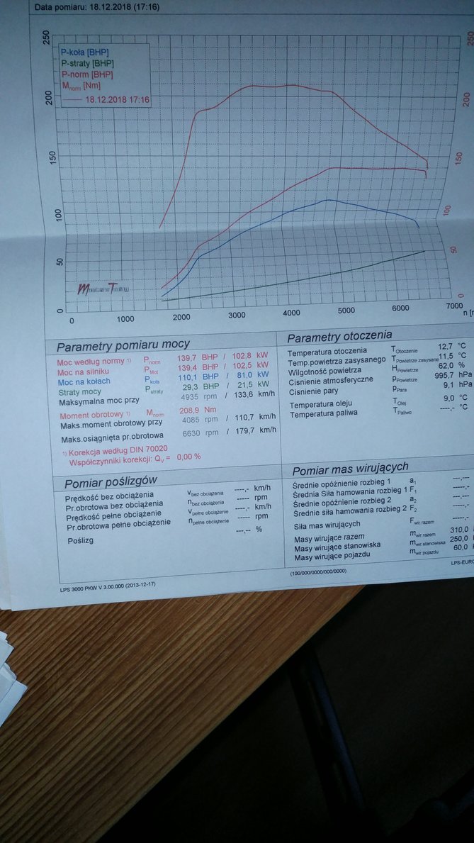

Postprzez child » 11 cze 2019, 19:23
Właśnie z tą mocą na kołach to jest ciekawe. Jak hamowania jest ogóle w stanie mierzyć moc na silniku – czy to nie jest jakieś oszacowanie?
Moja 3 przed odblokowaniem miała straty 42KM, a po odblokowaniu – 49KM. Jeśli to jest realistyczne, to ta dodatkowa moc jest lepsza, niż ta do 120KM :)

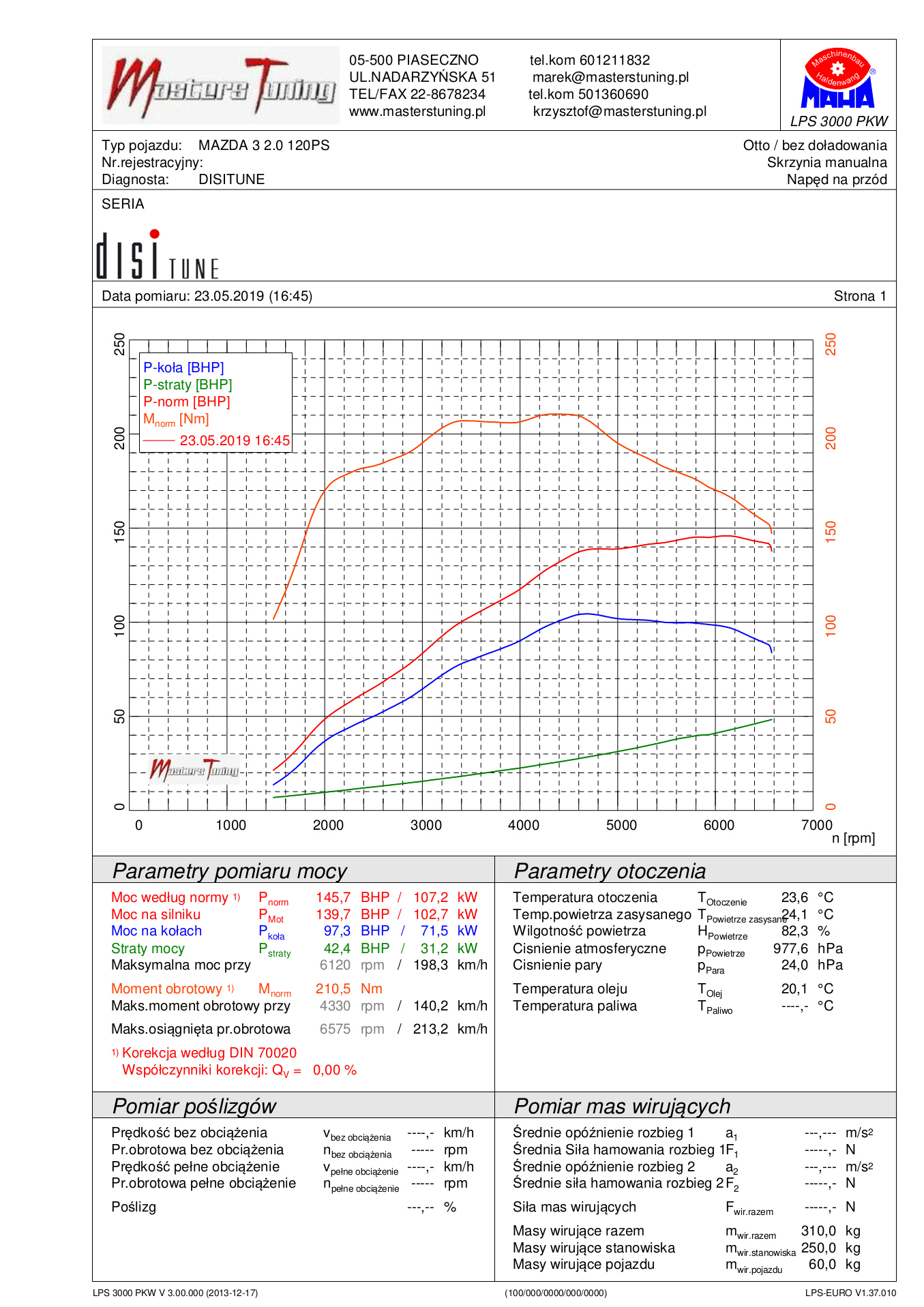

Postprzez Imbeer » 11 cze 2019, 19:56
Seryjna G120 przed odblokowaniem
Child – jesli chodzi o hamownie podwoziowa to oczywiscie w jej przypadku moc na silniku sie oblicza , ale robi sie to z bardzo duza dokladnoscia. Najpierw nalezy wyznaczyc opory ukladu napedowego – rozpedzic auto do okreslonej predkosci a nastepnie wysprzeglic naped – szybkosc zwalniania rolek na odlaczonym napedzie pozwala okreslic straty mocy. Moc na silniku to suma mocy na kolach+straty ukladu napedowego

Nie znam się na tym za bardzo ale chyba ciężko porównywać moc na kołach w samochodach z różnymi skrzyniami biegów.
Adam_We
1. Moment – 10Nm
No cóż. Nie twierdzę, że G120 dorównuje G165.

Postprzez przemek24p584 » 11 cze 2019, 22:03
Panowie więc moc jest ok i moment też? I czy coś może wzrosnąć po większym przebiegu? Jak myślicie?
Od: 25 mar 2019, 22:21
Posty: 106 (13/0)
Auto: Mazda 3. 2018 2.0 165KM
Postprzez KrzysiekWPR » 11 cze 2019, 23:24
przemek24p584 napisał(a):Panowie więc moc jest ok i moment też? I czy coś może wzrosnąć po większym przebiegu? Jak myślicie?
Moment jest bardzo OK, MOC trochę za mała ale nie ma tragedii.
Nie może, ale na pewno – zrób jeszcze 20-30 tys i zrób pomiar – parametry wzrosną na bank.
