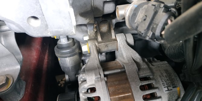

U mnie jak puściło uszczelnienie rozrządu to olej powoli ale systematycznie pokrywał cały bok silnika. U Ciebie widzę biały silikon, to już było wcześniej coś uszczelniane? Po tych zabiegach jest sucho wszędzie.

Biały sylikon jest fabryczny, nic wcześniej nie było uszczelniane.

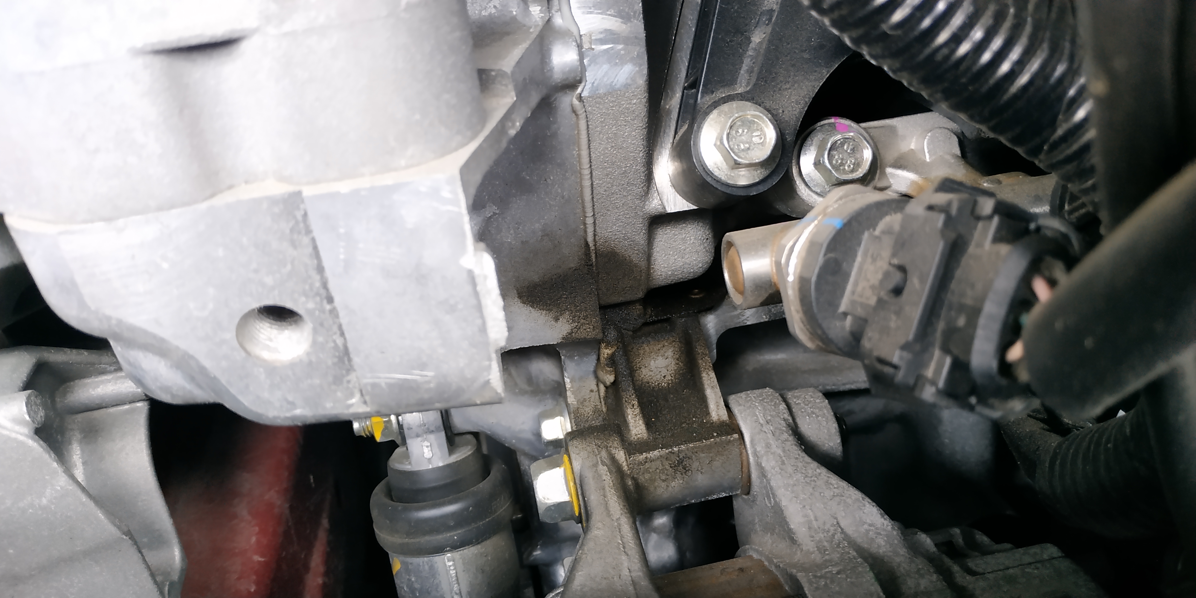

Postprzez summers00 » 6 mar 2019, 23:08
Nie dawało mi to spokoju, więc sprawdziłem i w sumie jedyne co znalazłem to trochę brudu przyklejone właśnie do czegoś co wygląda jak pasta silikonowa? Na styku alternatora i bloku silnika. Pod dotykiem, palcem nie było tłuste, więc mam szczerą nadzieję, że to nie to. Wyglądało to trochę jak u Ciebie pankracy ale z – 2, 3 razy mniejsze i jakby tylko w linii na krawędzi. Przebieg 23 000. Natomiast miałem kilka zaległych tematów więc pojechałem do ASO. Popatrzyli, powiedzieli, że nic nie ma (ale pewnie ich będę męczył przy każdej okazji żeby sprawdzali :P), natomiast wdałem się z typem w dyskusję, o bolączkach tego modelu etc. napiszę o tym w spostrzeżeniach natomiast co do tych wycieków to mi powiedział ciekawe dwie rzeczy:

Postprzez Pankracy » 7 mar 2019, 06:57

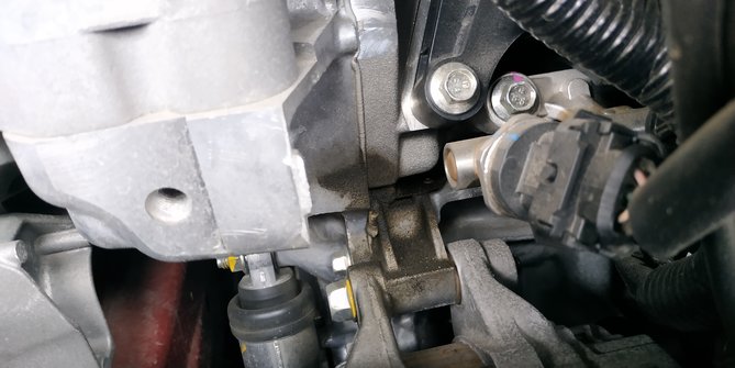

Ten czarny nalot zwrócił moją uwagę od razu po podniesieniu klapy silnika. Na początku myślałem, że to może jakiś pył z paska itp. Ale jeszcze "zanurkowałem" głębiej od strony kół pasowych osprzętu, i tam zauważyłem tłuste plamy, bez żadnego czarnego nalotu, tylko po prostu tłuste przebarwienia na bloku silnika. Nie chcę krakać, ale czarny syf na alternatorem bez powodu w tym miejscu się nie przykleja...

Postprzez summers00 » 7 mar 2019, 10:59
Żeby nie było, będę o tym pamiętał i przy sprawdzaniu poziomu oleju raz na miesiąc, sprawdzał też to. No u mnie to jednak prawie w ogóle nie jest widoczne i dopiero pod ostrym światłem latarki. Patrzyłem z boku ,z lewej, też pod osłoną plastikową, tam przy pasku i był tylko kurz beż żadnych zacieków. U mnie to bardziej wyglądało jak np. masz silikon przy zlewie, przezroczysty i się tam pojedyncze kropki brudu poprzyklejały. W Aso nic nie znaleźli więc chyba wykorzystałem wszystkie opcje. Za pare tygodni będę miał dostęp do podnośnika u kumpla to sam jeszcze zerknę od spodu, od strony wlotu rury wydechowej.

Postprzez tomekkrk » 7 mar 2019, 23:49

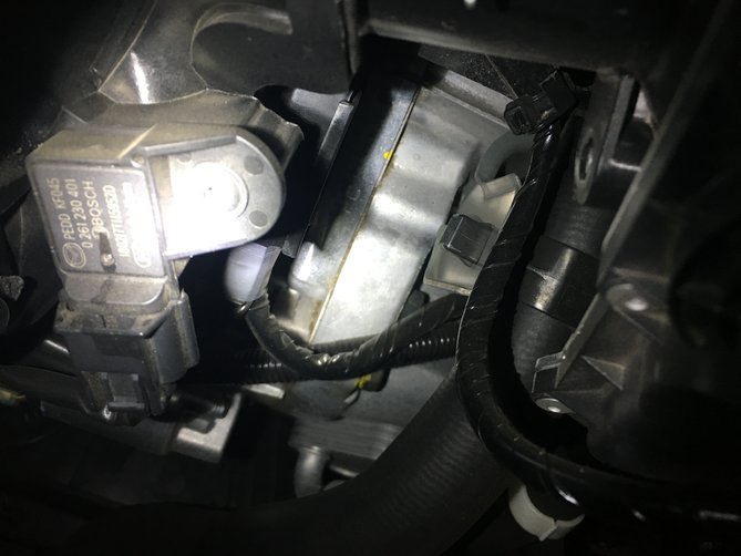

U mnie wygląda to nieco inaczej (bardziej zasyfiony jest ta poduszka/siłownik przy silniku) ale też chyba coś nie halo jak na 47 tys przebiegu.

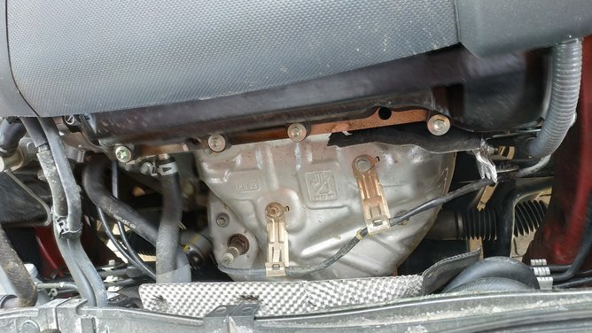

Postprzez summers00 » 8 maja 2019, 20:53

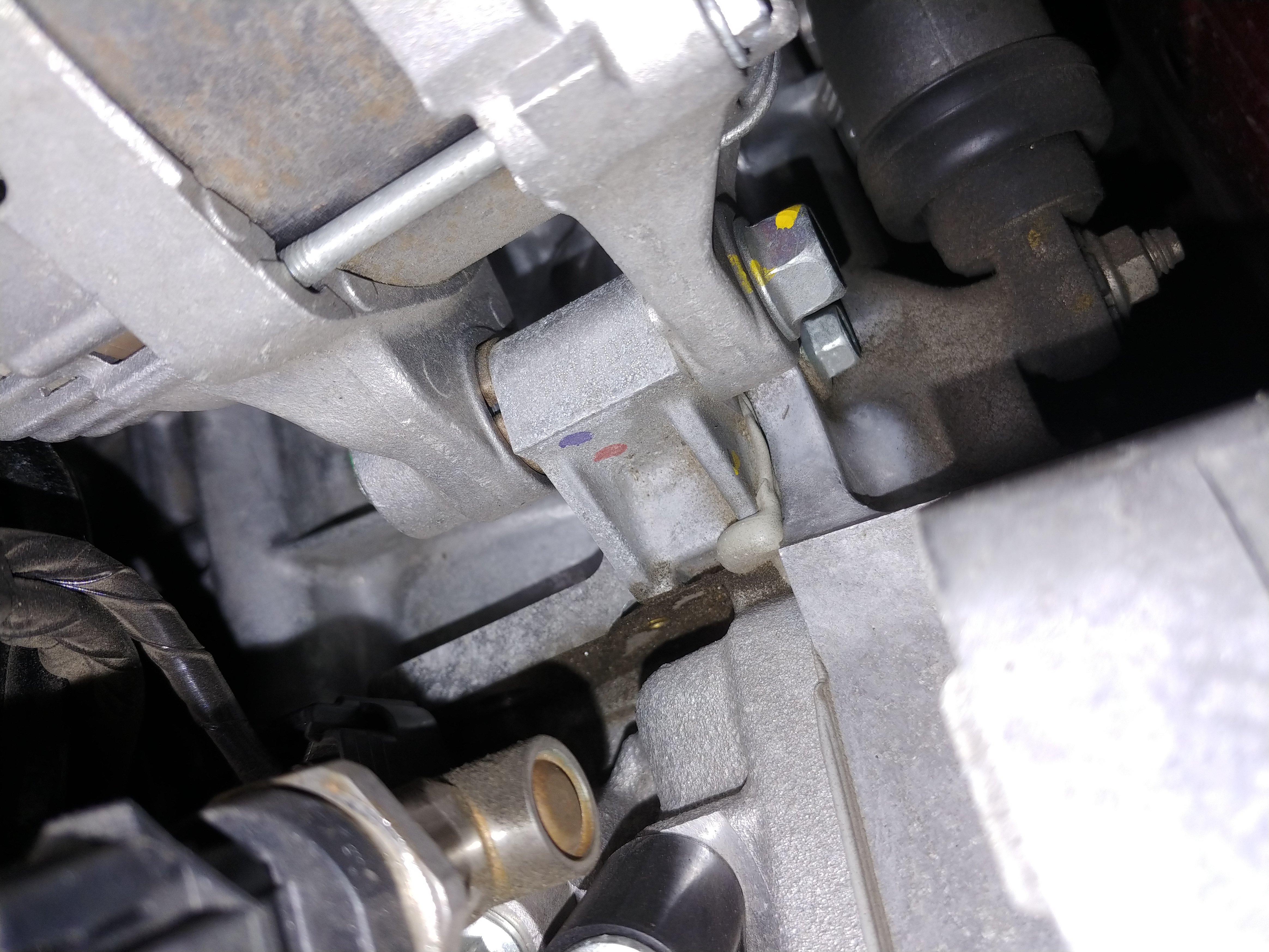

I co? I oczywiście jest wyciek. Nad alternatorem nic nie ma, ale z tyłu, od strony szyby, zaraz za obudową na całej szerokości tłusto. Przebieg 26 800km :) Jest to moja ostatnia Mazda. Oto wspaniały japońska jakość.

Postprzez summers00 » 13 maja 2019, 12:40
Moim zdaniem to wcale nie błahostka, tak samo jak stelaż kanapy tylnej. Niby nie widać, niby nic poważnego, można jeździć ale rodzi się pytanie: czy jak po niecałych 30kkm silnik się poci to czy po 100kkm nie będzie już lał jak stary diesel? Albo podłoga od wewnątrz nie przegnije na wylot bo "już w fabryce zamontowali z rdzawym nalotem" :)

Postprzez piotear » 18 maja 2019, 13:36

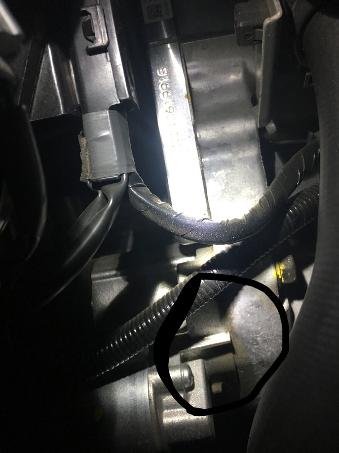

U mnie to samo co u kolegi summers. 25 tys. km. Z tylu od strony szyby i na śrubie z lewej strony pokrywy
