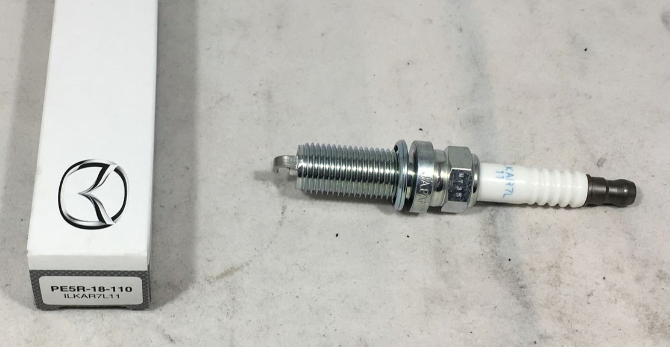

Postprzez bezkluczyk » 10 gru 2020, 08:16
Zbliżam się do 120k km (2016, BM, HB, USA):
– ile świec zapłonowych posiada silnik 2.0 155km? (4 sztyuki?)
– znalazłem w instrukcji że należy zakupić typ PE5R-18-110, jakich producentów polecacie?
Myślałem żeby zakupić ten zestaw:
https://allegro.pl/oferta/ngk-swiece-za ... 9351450680
Od: 18 cze 2020, 06:25
Posty: 71 (0/1)
Auto: M3
Postprzez looker29 » 10 gru 2020, 08:49
NGK jak najbardziej OK, idą na pierwszy montaż..
W lepszej cenie masz fabryczne OE Mazdy.. w środku ta sama świeca.. ;)
https://allegro.pl/oferta/swieca-mazda- ... 7933484250
