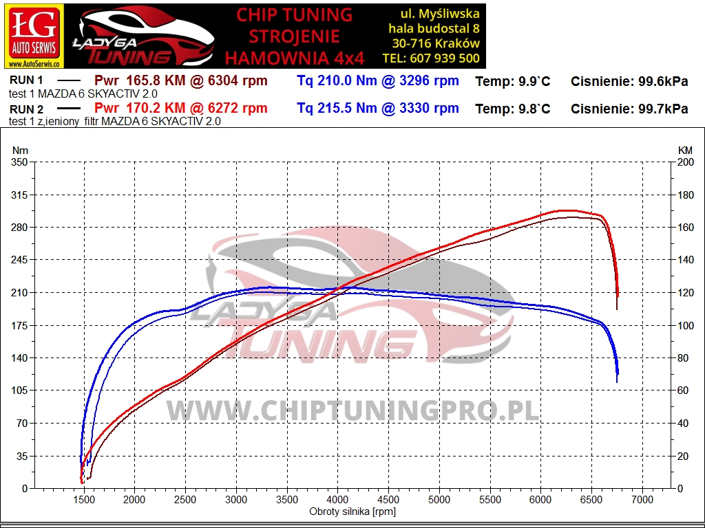

Na szczęście chłopki Ładyga Tuning podrzucili mi wykresy z hamowni zrobione dla Mazdy 6 GJ 2.0 SKYACTIV G 145 KM ze sportowym filtrem powierza vs. standardowy. Na wykresie widać różnice zwłaszcza w charakterystykach do 2.5k RPM, czyli wymian filtra powietrza na sportowy podnosi nieznacznie osiągi sinika.
Co do spalania to trzeba by pojeździć trochę samochodem i sprawdzić jak zmieniło się średnie zużycie paliwa po wymianie filtra.
Dla zainteresowanych zamieszczam wykres z hamowni i link do stronki, na której znajduje się wykres.

"Sportowy" filtr jak sama nazwa wskazuje stosuje się do sportu. W samochodach używanych do wyścigów, w sytuacji gdy silnik jest wyżyłowany do granic możliwości i eksploatowany na tych granicach, dodanie tych 2-3 koni mechanicznych może skutkować uszczknięciem jakich tam ułamków sekund podczas wyścigu. W codziennej eksploatacji gwarantuję Ci, że tego nie odczujesz. Jeśli ci się będzie zdawało, że odczuwasz, to tylko będzie się zdawało na zasadzie efektu placebo, jak tej babci chorej na reumantyzm której po podaniu witaminy C zaczyna noga trochę mniej boleć. Zresztą na tych wykresach to widać. Jakie tam masz różnice? 2%? Gdzie z tego zamierzasz korzystać? Jadąc do pracy czy z żoną i dziećmi nad morze?
