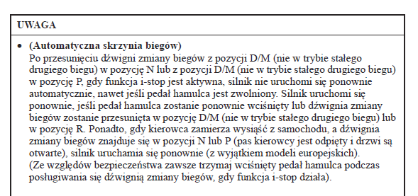

Nie pamiętam dokładnie, ale ma to związek z odpinaniem pasów i otwieraniem drzwi przy aktywnym i-stopie. Instrukcja w dłoń, są tam chyba 3, czy 4 strony wypunktowanych warunków i-stopu, więc gdzieś to znajdziesz.
Edit: a jednak ze skrzynią biegów..
