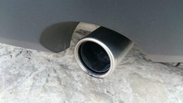

Postprzez ellipsis » 21 kwi 2015, 15:39
U mnie końcówka wygląda następująco :
