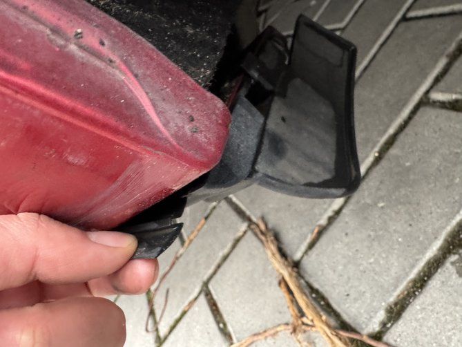

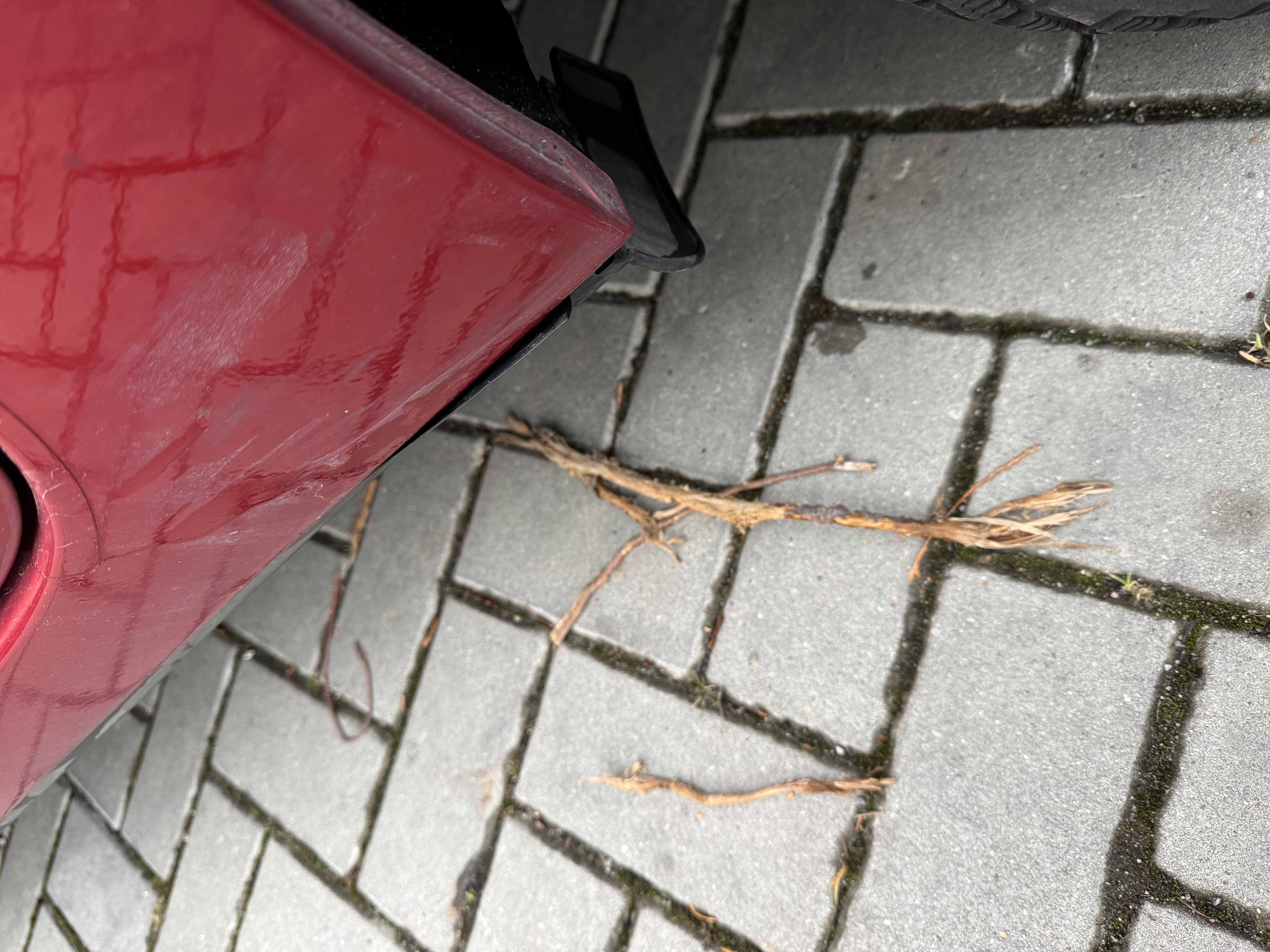

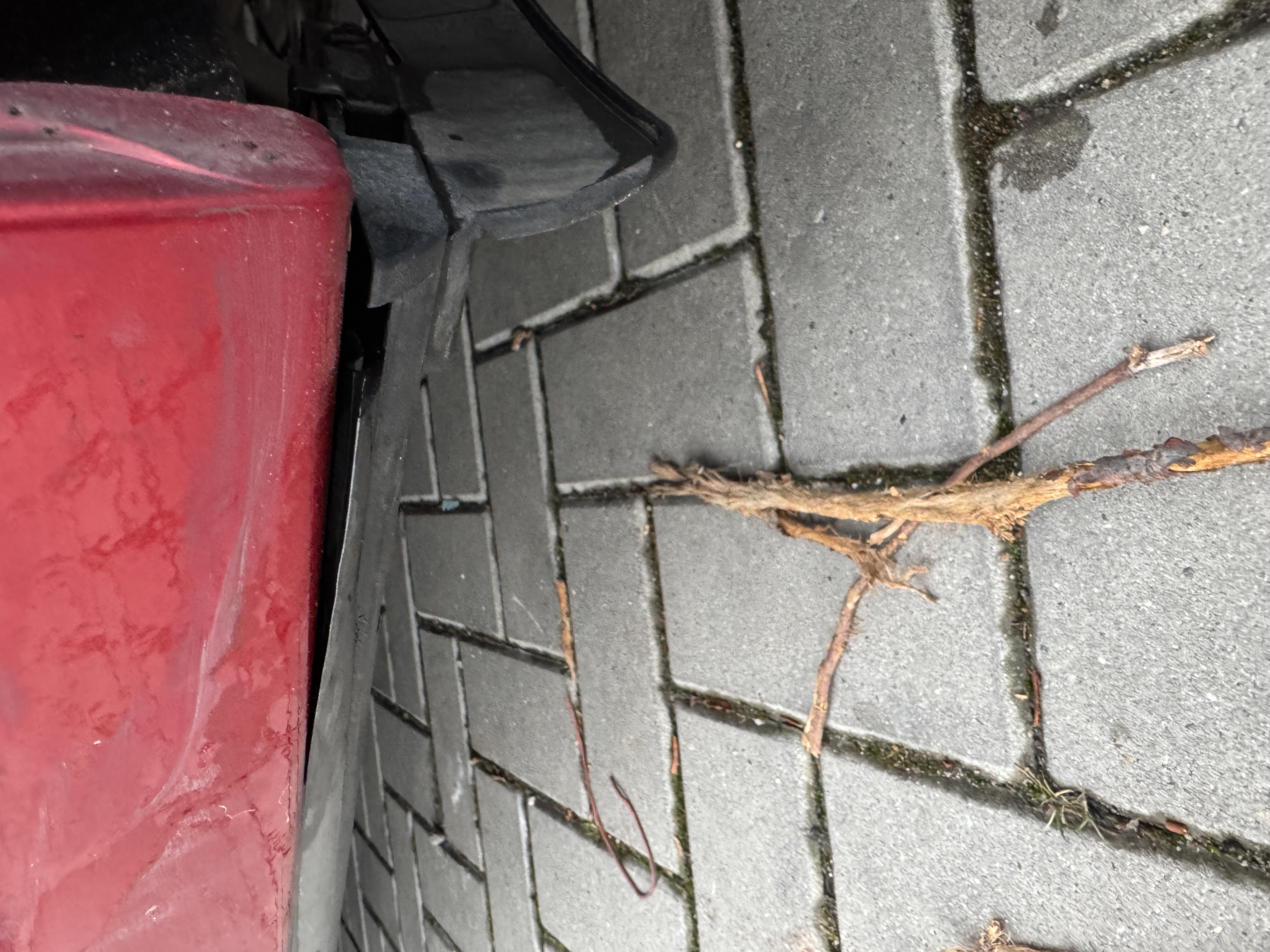

Dzisiaj przy myciu samochodu zauważyłem że z progu zaraz przed lewym tylnym kołem wystaje mi kawałek uszczelki – tak przynajmniej nazwałbym tę część patrząc na jej przekrój poprzeczny. Próbowałem ją włożyć ale nie chce się przyczepić, być może była po prostu przyklejona? Nie znalazłem odpowiedniego postu – być może przez użycie złej nazwy. Jeśli ktoś się z czymś takim spotkał albo wie czy można coś z tym zrobić to proszę o pomoc. W załącznikach zdjęcia – jesli przyda się zdjęcie z innej strony, dokładniejsze mogę dorzucić.

Typowa usterka – uszczelka jest przyklejona fabrycznie do plastikowej listwy mocną taśmą ale po czasie uszczelka jakby się kurczy i odkleja – najszybciej będzie bez demontażu przykleić tą odstającą końcówkę mocną taśmą bezpośrednio do blachy progu – ja w BM demontowałem cały ten plastik i próbowałem fabryczną taśmę zastąpić jakąś lepszą ale finalnie i tak przykleiłem jeszcze do progu i trzymało jak wściekłe :)

Właśnie zauważyłem że uszczelka z obu stron nie dochodzi do końca progu aż tak się skurczyła czy tak miało być? Po obu stronach brakuje o koło 1-2cm.
Przykleić tylko do progu? Czy do plastiku też coś podkleć? Masz może link/nazwe/producenta taśmy o której wspomniałeś? Chciałbym też to zakleić już na amen… choć chyba widziałem że niektórzy to demontują by wyczyścić wnętrz, ale to już raczej zostawię sobie na kiedyś :)

No tak dokładnie się dzieje, kurczy się i zaczyna brakować właśnie koło 1cm z obu końców i puszcza oryginalna taśma. Taśmy nie pamiętam dokładnie ale to dwustronna była jakaś mocna cienka przeźroczysta (bez warstwy pianki) z castoramy bodajże. Jak dasz radę dosięgnąć tam wymyć to klej też do plastiku, ale lepiej to zdemontować wg mnie i porządnie zrobić dać nową taśmę na końcach ewentualnie nawet klejem połączyć, a teraz doraźnie do progu złapać taśmą żeby nie odklejała się dalej.
Powodzenia <piwo>
PS. Przy okazji demontażu tej listwy można pozbyć się mnóstwa syfu które od środka na tej listwie plastikowej się osadza żeby niepotrzebnie nie gniło przy progu, u mnie pamiętam to z kilogram ziemi tam wyciągnąłem z tej listwy i zza przedniego nadkola plastikowego przy końcówce progu – tam trzeba odchylić z tego co pamiętam żeby wkręta albo klipsa od tej listwy odkręcić.
