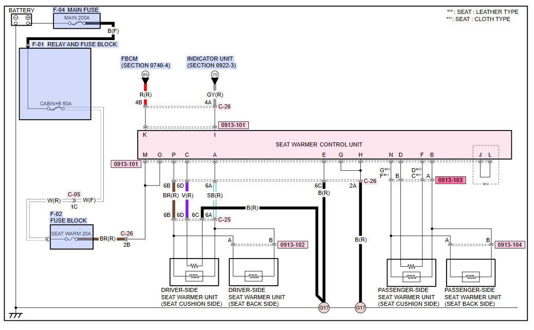

Hej, kupiłem Mazdę 3 z 2018 roku.
Zauważyłem że zarówno fotel kierowcy jak i pasażera nie grzeje.
Ledy na desce się ładnie podświetlają, jednak nie ma efektu.
Kierownica grzeje prawidłowo.
Czy jestem w stanie sam to ogarnąć, czy czeka mnie wizyta w ASO u ich elektryka?
Dzięki!

Oczywiście bezpiecznik od foteli sprawdziłeś i jest OK.
Chyba, że nie to skrzynka w kabinie, bezpiecznik nr 4 – 20A ( 4 poziomy licząc od góry )
RP

Sprawdziłem, wygląda na cały – nie jest przerwany, więc moim zdaniem OK.
Wymienię go dziś na wszelki wypadek, ale pewnie to nic nie zmieni.

Jeśli nie grzałby jeden to fotel jeśli nie grzeją oba to brak napięcia.
Bezpiecznik albo coś wcześniej. Być może wyłącznik.
Miernik w rękę lub wizyta u elektryka.

Grzane siedzenia mają moduł jeszcze zamontowany pod siedzeniem, zobacz najpierw ten bezpiecznik dokładnie jeszcze, potem czy wtyczka się coś nie poluzowała do modułu i jeszcze na masę by wartało zerknąć:
