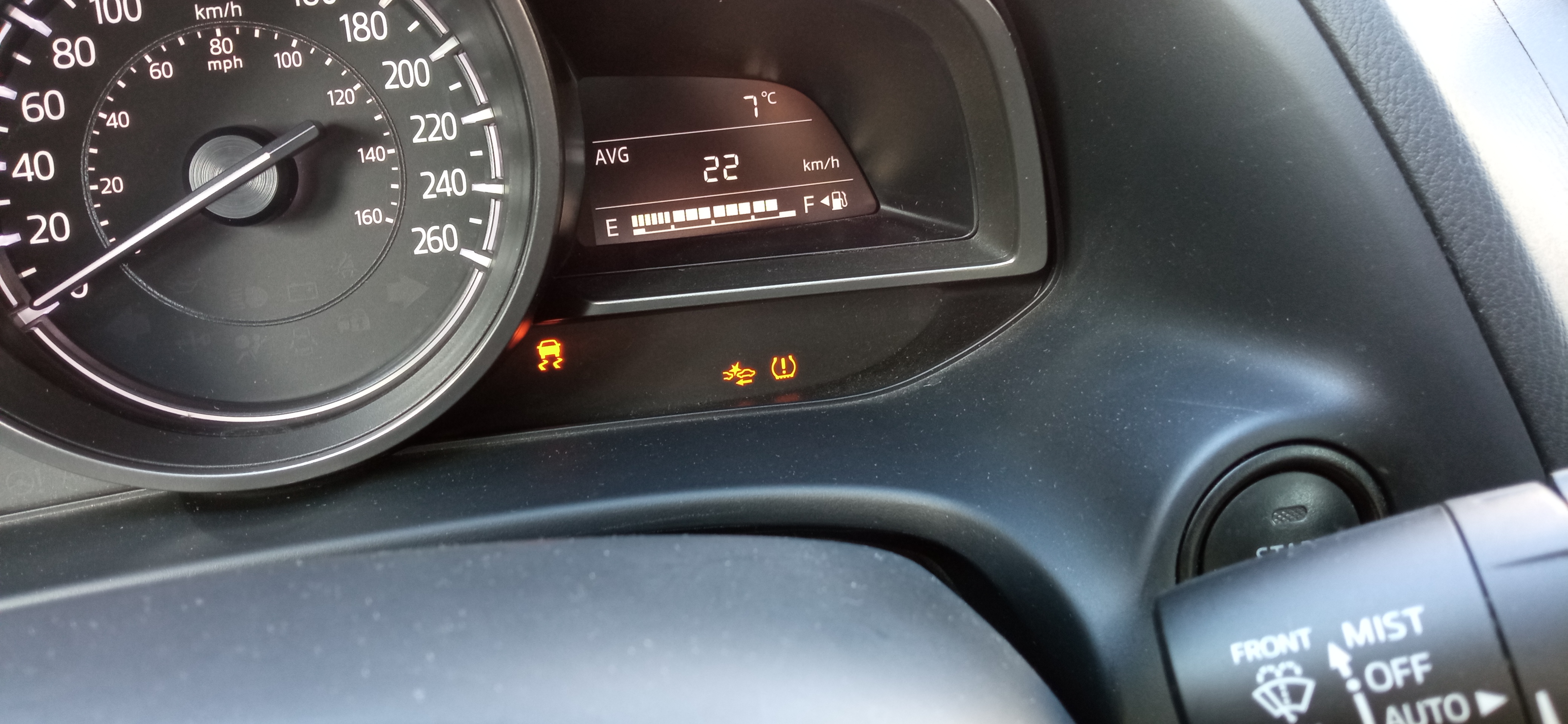

Trzy kontrolki
Postprzez lucaso198511 » 21 mar 2022, 10:38
Witam ostatnio podczas parkowania przód tył i na odwrót czyli częstego używanie hamulca pokazują się czasami 3 kontrolki naraz! Jak się zapalą to gaszę silnik , włączam go z powrotem dalej się palą ... Ale po naciśnięciu hamulca gasną! Co się dzieje? Nie jest to zawsze..

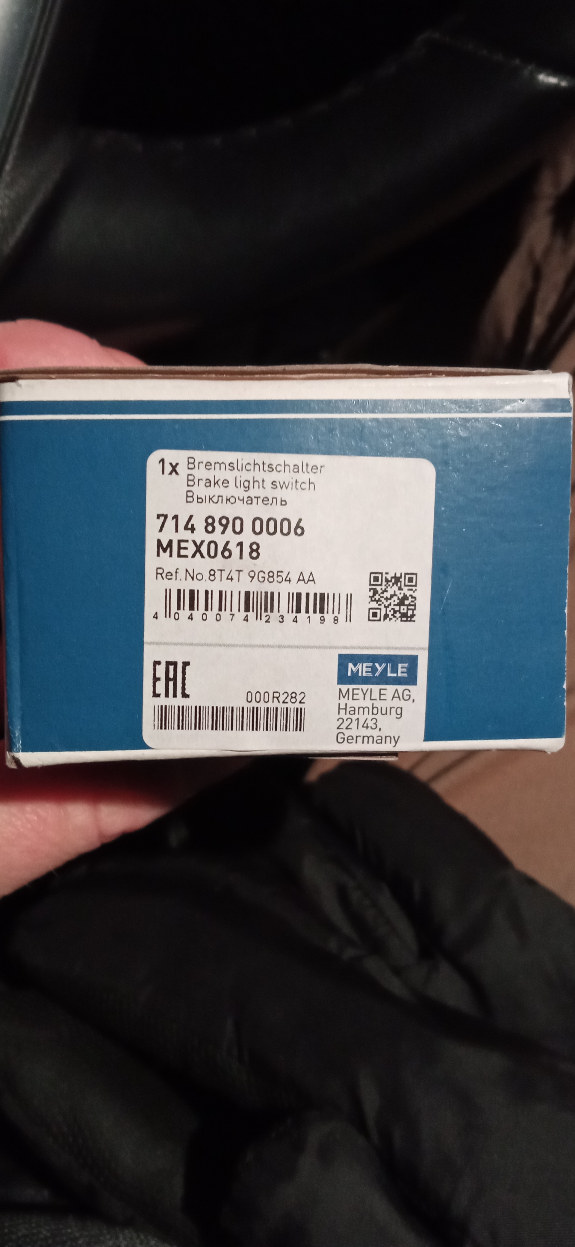

Postprzez bezkluczyk » 30 mar 2022, 09:26
Gdzie kupowałeś ten czujnik? Masz jakiś numer seryjny?

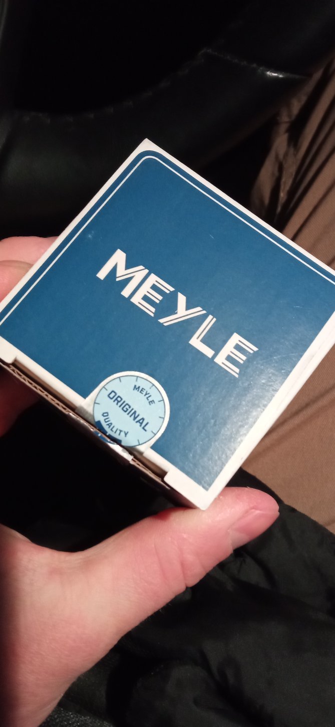

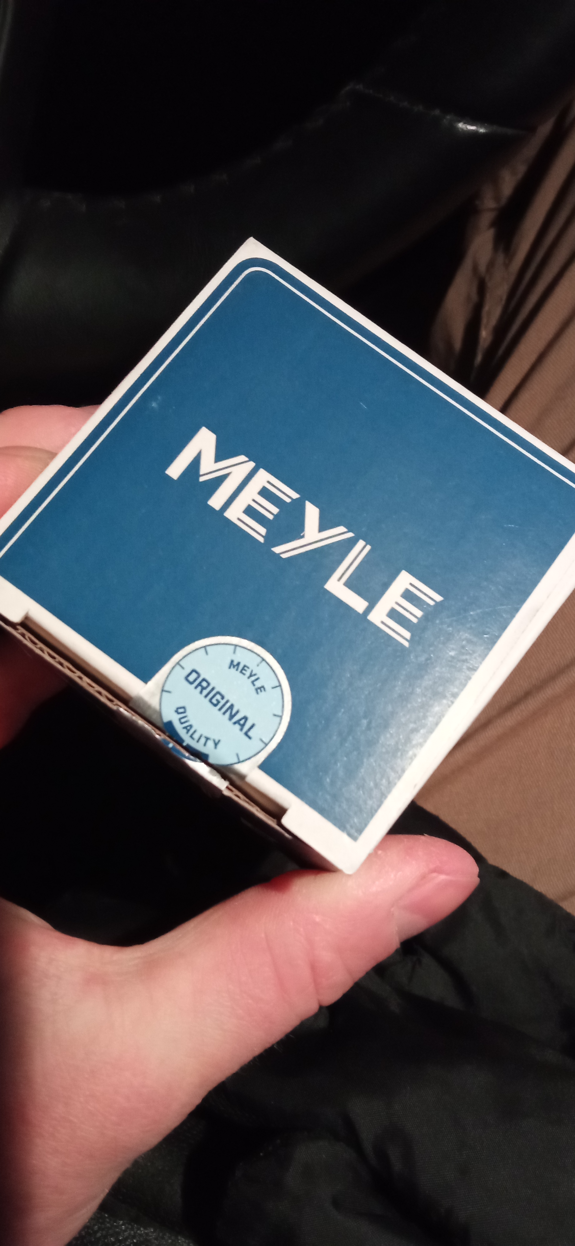

Postprzez lucaso198511 » 30 mar 2022, 20:33
Cześć kupowałem w sklepie z częściami motoryzacyjnymi, chyba podałem VIN. Mam gdzieś jeszcze pudełko to jak będzie coś na nim to jutro napiszę i wrzucę foto.
Dopisano 31 mar 2022, 06:36:
O to fotki pudełka po czujniku

Postprzez bezkluczyk » 1 kwi 2022, 06:58
Dziękuję pięknie za odpowiedz i zdjecia!
