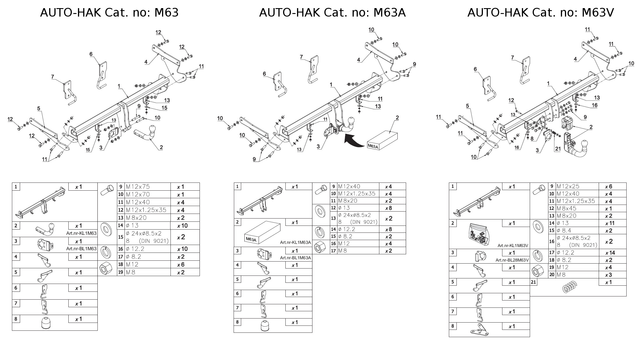

szukam haka holowniczego do samochodu Mazda 3 Hatchback rocznik 2016.
Po intensywnych poszukiwaniach natrafiłem na firmę AUTO-HAK Sp. z o.o., w której ofercie znalazłem produkty:
    1) Hak wypinany montowany na stałe (cat. no: M63) cena brutto: 725 zł
    2) Hak wypinany w poziomie (cat. no: M63A) cena brutto: 915 zł
    3) Hak wypinany pionowo na kluczyk (cat. no:M63V) cena brutto: 1 400 zł
Jak widać rozpiętość cenowa jest spora, bo wersja najprostsza kosztuje 725 zł, a najdroższa aż 1 400 zł. Ponadto moduł obsługi czujników parkowania jest dodatkowo płatny. Każda wersja haka wymaga wycięcia lekkiego półkola w tylnym zderzaku.
W związku z tym mam kilka pytań do forumowiczów:
1) Czy warto jest płacić aż 2x tyle za możliwość pionowo wypinania haka?
Jakie plusy ma takie rozwiązanie, czy ktoś z tego korzysta i może podzielić się opinią.
2) Jakie jest wasze zdanie na temat modułu obsługi czujników parkowania?
Podczas rozmowy ze sprzedawcą haków dowiedziałem się że niektóre samochody mają na desce rozdzielczej guzik pozwalający wyłączyć czujniki cofania. Niestety w Mazdzie 3 nie znalazłem takiego guzika. Dlatego zastanawiam się czy jest sens dokupywać moduł obsługi czujników cofania?
3) Czy znacie innych producentów haków holowniczych do Mazdy 3?
Jeśli znacie firmy sprawdzone i godne polecenia, to polecajcie.

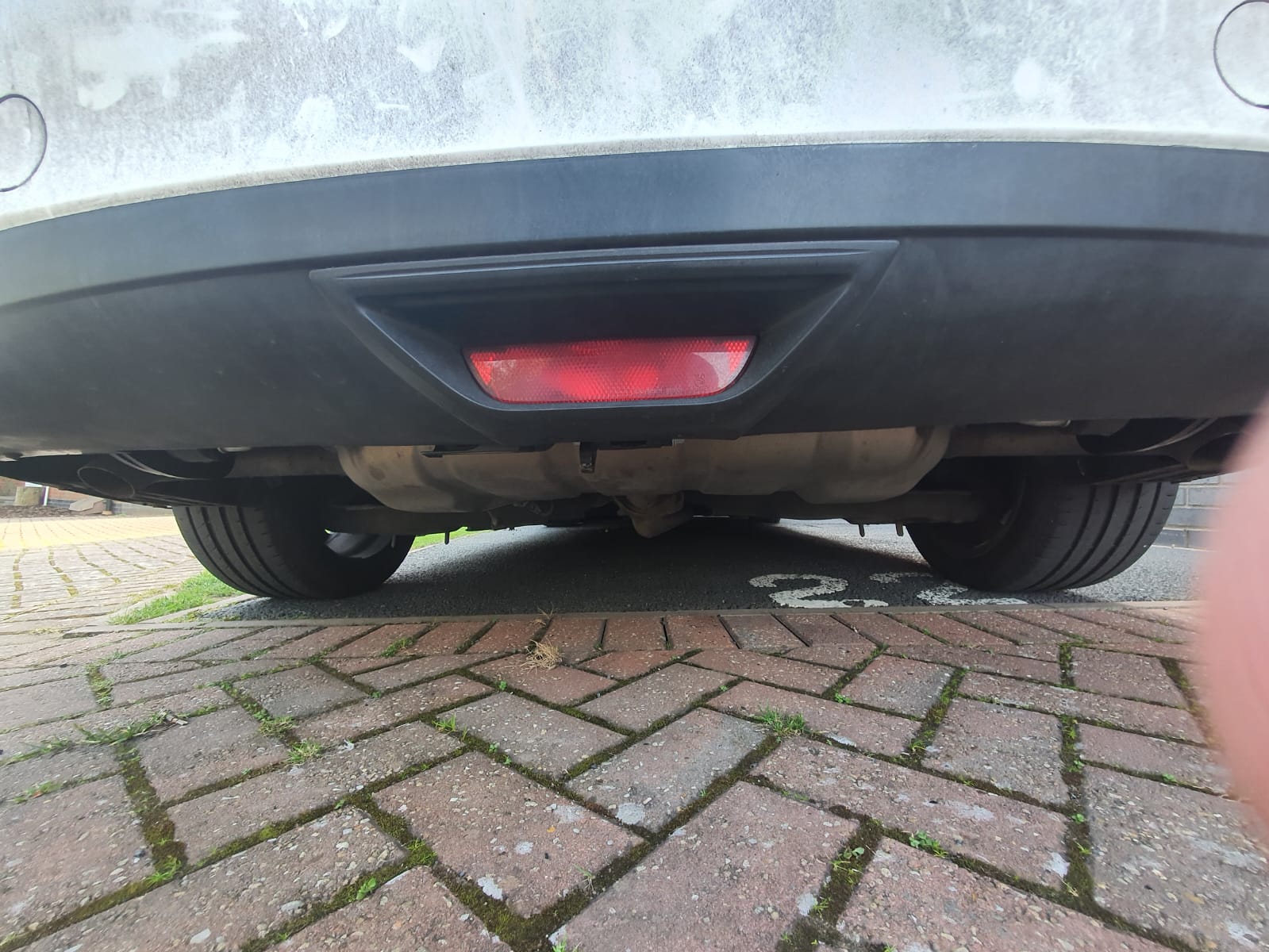

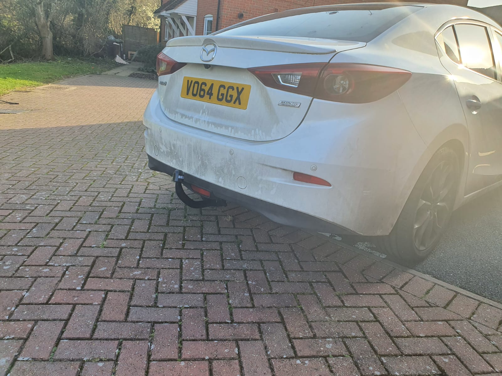

Postprzez darrecki » 22 mar 2022, 17:31
Sedan
Tak, wiem, pasuje go kiedyś umyć <glupek2>
Bez zamocowanego haka / złożona wtyczka
Bez zamocowanego haka / rozłożona wtyczka
Z hakiem
Z daleka
Moderator Globalny
Od: 14 cze 2006, 00:01
Posty: 3354 (60/183)
Auto: 1. Mazda CX60 KH PHEV
2. Mazda 3 BM Skyactiv-D
Postprzez wojtas82 » 22 mar 2022, 19:18
Bardzo estetycznie to wygląda, tzn. ze zdjętą kulą i schowanym gniazdem w ogóle nie widać że masz hak holowniczy w aucie. Czy możesz napisać jeszcze jakie modele haka i wiązki (rozumiem że moduł jest razem z wiązką i nie trzeba go dokupywać)?
