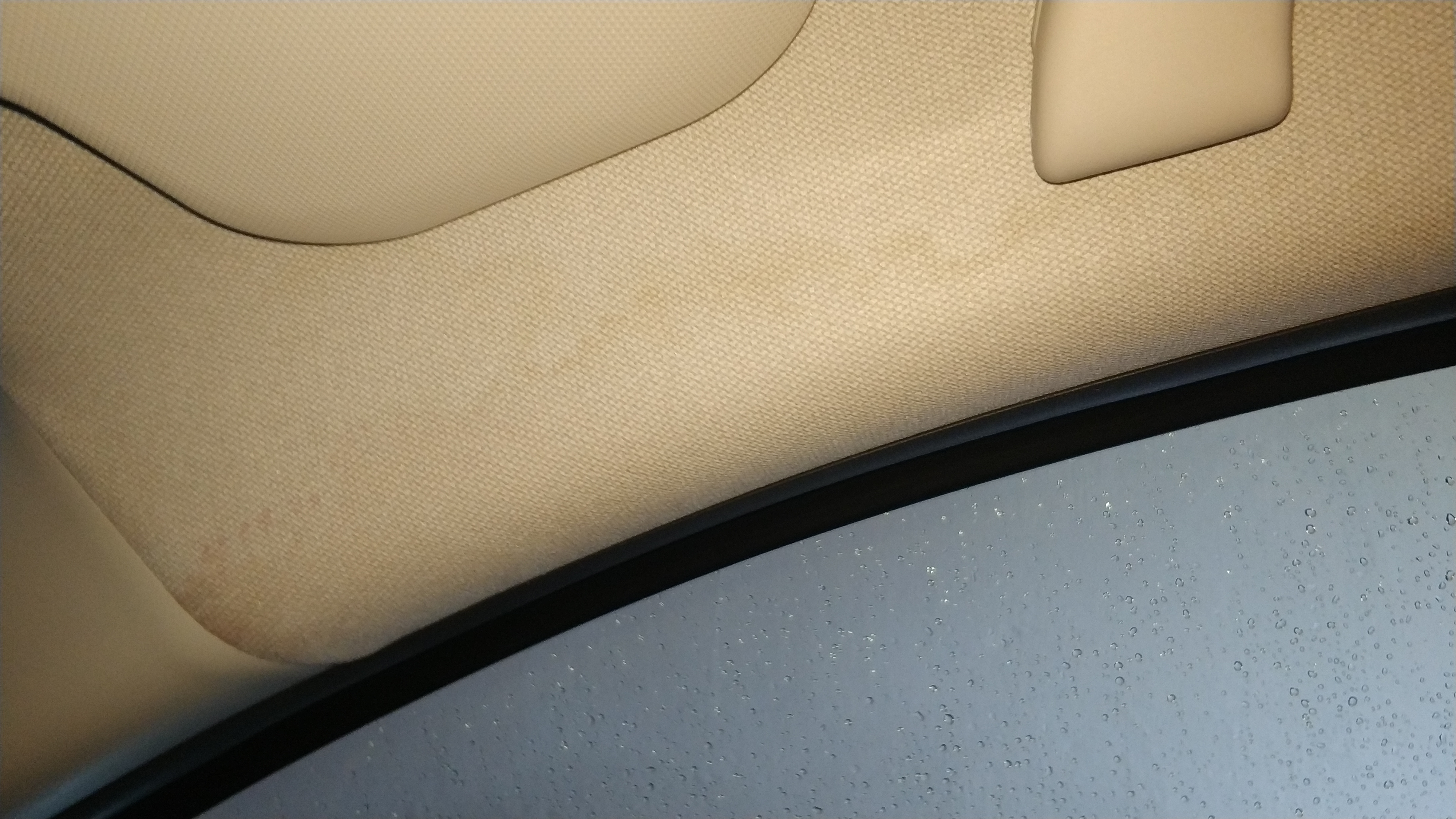

zauważyłem że gdy deszcz pada, pojawia się wilgoć na podsufitce przy słupku A od strony pasażera oraz na podłodze wilgoć i nalot pleśni. Przypuszczam że pleśń na podłodze jest wynikiem spływającej wody z górnej części nadwozia przez słupek w dół.
Uszczelka drzwi równo leży i nie wygląda aby tam podciekało. Czy może przeciekać przez mocowanie relingu do bagażnika dachowego? Czy może to gdzieś od przedniej szyby? <co?>
Czy ktoś z Was miał taki przypadek?

Dodam jeszcze że szyba jest oryginalna, nie wymieniana.

Postprzez Passt » 25 sty 2023, 09:39
Rozwiązałeś ten problem??

Pewnie dawno już to zrobiłeś, ale u mnie była poluzowana płetwa od anteny. Od strony bagażnika wyjmij 3 spinki z podsufitki i odchyl i dokręć śrubę od anteny.
