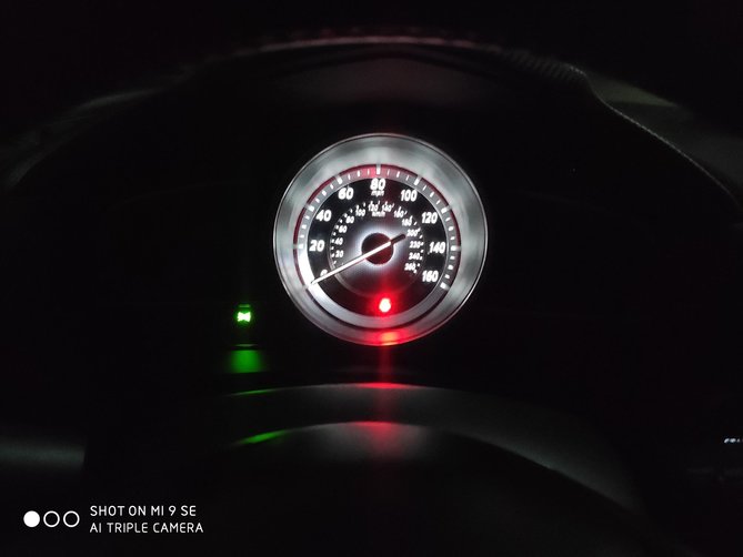

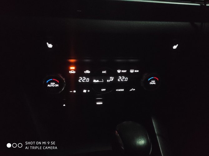

mam straszny problem przez pierdołę. Kupiłem sobie małą sprężareczkę pod gniazdo zapalniczkowe z biedoroneczki. Chciałem dobić troszkę koła a tu zong. Sprężarka się delikatnie zatrząsła i... tyle. Wsiadam do auta a tam brak oświetlenia deski rozdzielczej tych wszystkich kontrolek po bokach, widać jedynie zapalenie świateł(ikonkę) i podświetlony jest zegar w którym wskazówka nawet nie drgnie. Żeby tego było mało kamera nie włącza się przy włączeniu wstecznego i gniazdo zapalnikowe nie działało ,ale to naprawiałem (bezpiecznik). Myślałem, że bezpiecznik załatwi wszystko a tu niestety nie. czytałem gdzieś na forach o przepalonej żarówce w schowku, ale w tej mazdzie nie ma żarówki w schowku. Nie mam pojęcia gdzie mam zajrzeć. Zaczynam się objawiać, że to coś poważnego. Dodatkowo mogę powiedzieć, że jak mam włączone światła to przygasa podświetlenie ekranu i radia a jak wyłączę światła to się rozjaśniają.

wrzucam fotki jak to u mnie wygląda, zrobilem jeszcze jeden test. Nie włącza mi się światło wstecznego.

Temat do zamknięcia, wina bezpiecznika METER1 (odpowiedzialny za deskę rozdzielcza i światło wsteczne a co się z tym wiąże kamerę).
